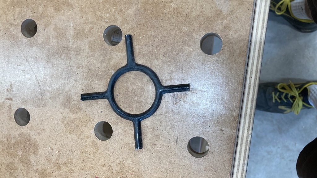

Bonjour à tous.
Petit question pour petit problème. Lorsque je dégauchis ou rabote du bois mon aspirateur se bouche régulièrement même si la hauteur de coupe est minime. Avez-vous déjà rencontré ce problème ?
Merci.
Patrice.
il faudrait préciser de quel aspirateur il s'agit.

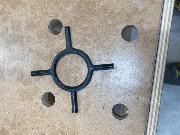

De mémoire, certains aspirateurs d'atelier ont un croisillon à l'entrée du sac, qui provoque un embâcle de copeaux. Des boiseuses et boiseux suppriment ce croisillon sans dommage pour l'aspirateur.
Patrice73390
Bonjour et merci rapabois !
C'est un LEMAN. Le croisillon permet de bloquer d'éventuels morceaux de bois je pense mais c'est une bonne idée. Surtout vu le prix de l'électricité. Je vais faire la même chose car ça devient pénible.

Eric25
J’ai un Leman ASP152 et j’ai viré le croisillon, avec le hêtre et le Douglas c’etait un cauchemar, ça bourrait à chaque passage! Avec le chêne ça allait.
J’aurais préféré que ce soit réversible mais là faut couper!
Remi88
J'ai fait la même chose, sur mon aspirateur, aucun souci depuis

Tu peux, si le risque de morceaux de bois est élevé, en refaire un amovible avec du métal flexible (clinquant, vieille lame de scie égoïne) ou du grillage à poules. Des croisillons plus minces ne provoqueront peut-être pas le même bourrage.

henrialex
J'ai fait de même avec mon aspirateur metabo. Aucun soucis depuis.
