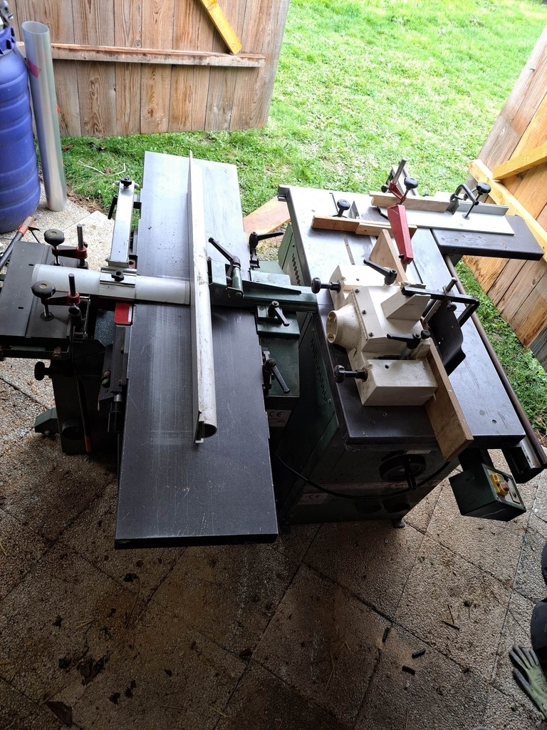

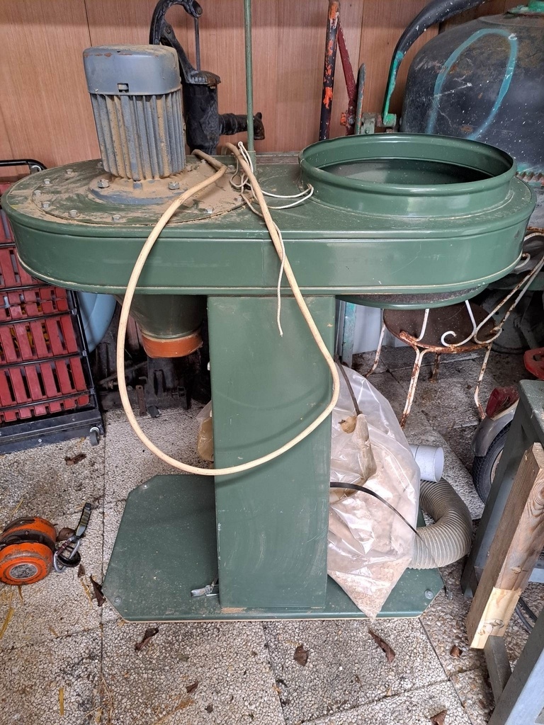

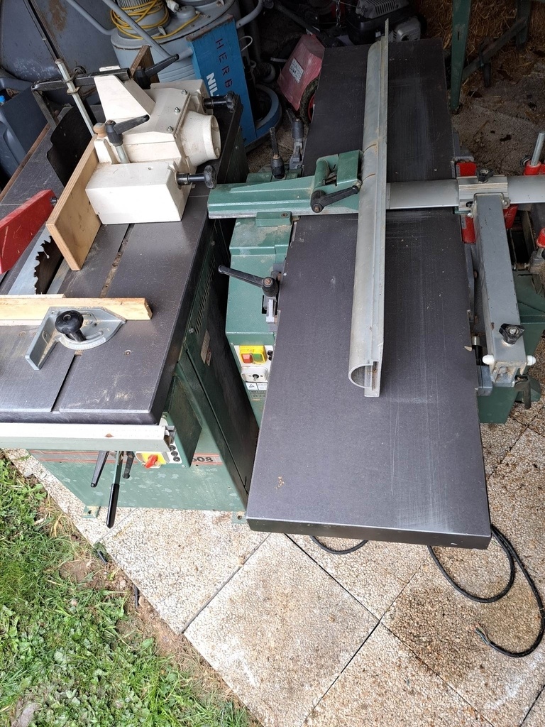

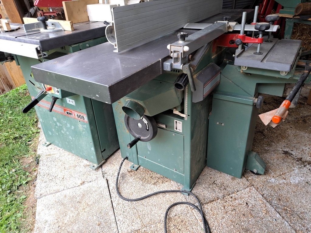

Mon atelier n'est pas très grand et j'ai pensé dans un premier temps a un combiné sytle robland ou lurem d'occasion, jusqu'a ce que je tombe sur une annonce pour 2 machines kity 608 scie/toupie et 638 rabo/dego. elle semble en bon état, elles tournent en 220v sous variateur de fréquence et sont vendues 1500€ (sous outillage pour la toupie) mais avec un système d'aspiration des copeaux.
  • Que pensez vous de ces machines?
  • le prix de vente vous parait il interessant?
  • Avez vous des consignes ou recommandations avant mon achat?
    d'avance merci

Je suis dans le même cas que toi et ces machines me font également de l'œil. Déjà le prix me paraît bon vers chez moi c'est plus 1500\1200 euro rien que la scie Toupie...
De ce que j'ai pu lire les machines ne sont pas pour des pro mais déjà meilleure que des machines chinoises.
Je n'en sais pas plus.
Elles ont effectivement bonne réputation (c'est ce que j'ai entendu mais je n'y ai pas touché personnellement) pour des machines pour amateur éclairé.
Pour la scie toupie il y a 2 retours ici.
Le seul problème c'est que la marque n'existant plus les pièces détachées vont être de plus en plus difficile à trouver et pour toute les maintenances / réparations il faudra être bricoleur.

Pour 1500€ l'ensemble vaut le coup s'il y a des bon moteurs dessus. Demandes quelques photos du réglage du guide de la scie angle de la lame (butées? système avec un volant + crémaillère? tu comprendras pourquoi plus bas)

La 638 est une excellente machine, même si la table de dégau est en alu ! La table de raboteuse est en fonte ! largeur de rabotage 310 mm avec arbre à 3 fers.

Très bien !
ce sont des machines légères destinées à du bricolage mais elles sont précises. entre ces machines et des chinoiseries je n'hésiterai pas longtemps surtout que le tarif est raisonnable. J'avais un copain équipé de ces machines, pour des petites meubles elles font l'affaire.
Pour le prix tu ne risques rien. Les kity avaient des tables en alu mais étaient pratiques et assez précises. Elles n'avaient évidemment pas la robustesse d'une Robland ou d'une MINIMAX.
Il faut juste pouvoir rester leurs fonctionnement avant de finaliser l'achat pour être certain qu'elles ne soient pas rincées par une utilisation trop exagérée ou maltraitées par un goujat. Je pense notamment à d'éventuels jeux ou au système d'entraînement de la raboteuse. Je connais surtout leur Bestcombi mais ça ne doit pas être d'une conception bien différente.
