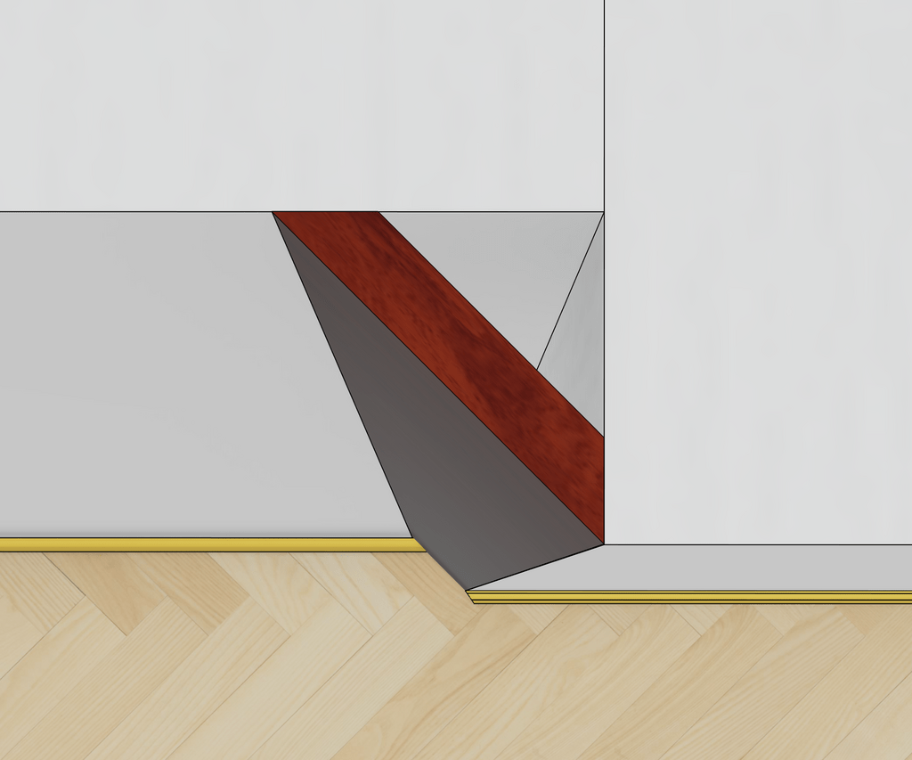

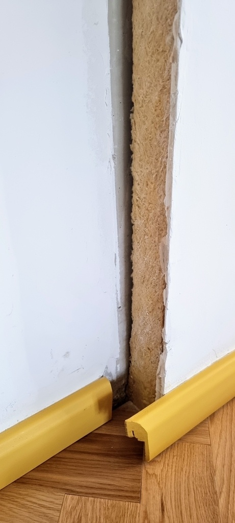

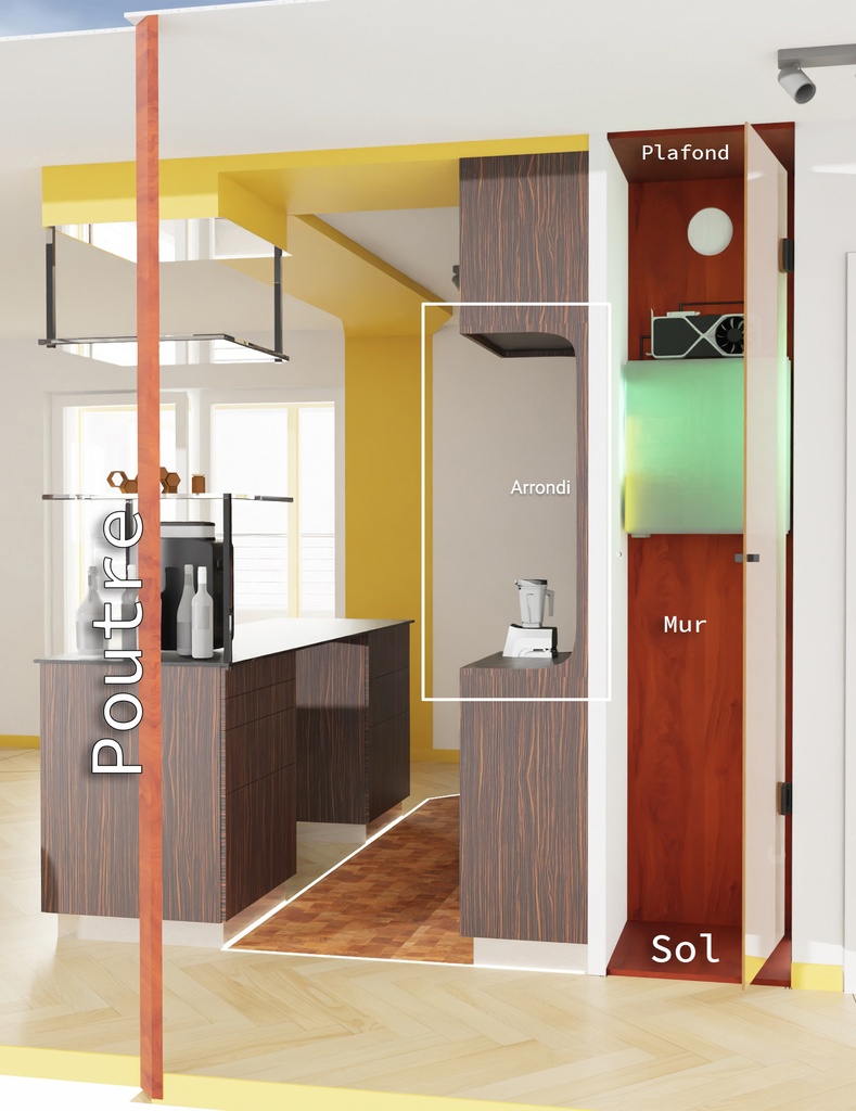

Je souhaite réaliser 2 chanfreins dans un long panneau de mélaminé plaqué, de 2465 x 119 mm (épaisseur 19 mm), qui fera office de poutre décorative.
Le panneau vient habiller un décrochage dans le mur (à angles droits). Afin de placer le panneau à 45°, je souhaite raboter ses 2 arrêtes côtés mur.

Pour ce projet, j'ai une autre découpe délicate, cette fois, en arrondi.
Je peux ouvrir une autre question si c'est préférable mais j'ai la meme problématique que pour mes chanfreins :-) : comment faire proprement ?

Un des murs est en béton, et l'autre en plâtre (isolation), donc je pensais faire une finition silicone coté béton et raboter le plâtre + silicone
