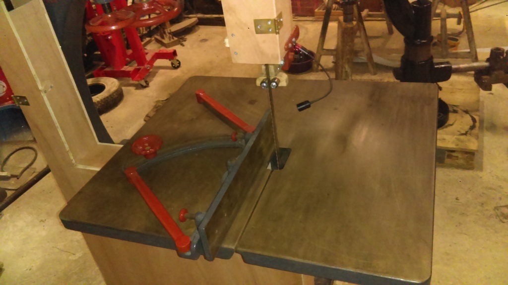

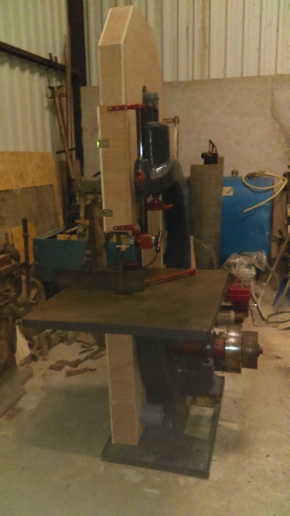

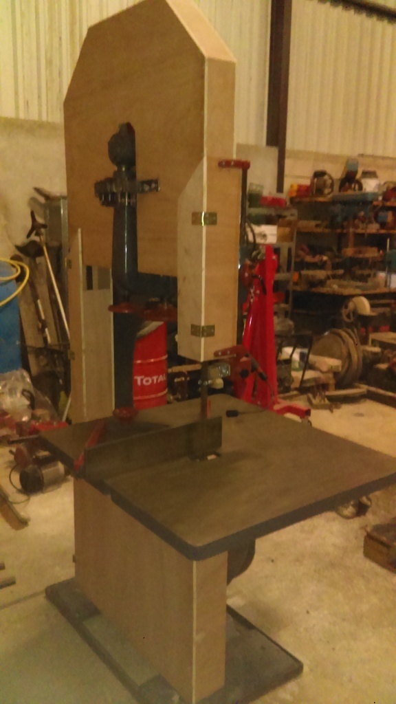

bonjour, j'ai dernièrement refait a neuf une scie a ruban en fonte, il me reste le moteur a mettre mais ne possèdent que le 220 volt monophasé chez moi un moteur électrique n'est pas envisageable car il faut pas mal de couple au démarrage de la machine. (J'ai essayer avec un 2 chevaux 220 volt, il chauffe trop).
J'aurais aimer savoir si qqn a une alternative ou sinon je me fait un moteur a aire avec un vérin double effet et un ballon tampon alimenter par le compresseur.

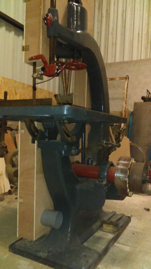

J'ai a peut près la même scie, elle était monté avec un moteur 380v 2ch, je l'ai passé au 220v avec un moteur 3ch cela fonctionne très bien.
Par contre quand je démarre ma scie, le moteur tourne sur une poulie libre, puis je déplace la courroie sur la poulie qui entraîne le ruban.
Pour t'on cas je vois que les poulies ont un décalage,es une modification de ta part?

La poulie libre peut se remettre au même diamètre, j'ai tous ce qu il faut. Ton moteur tourne à qu elle régime ? A t-il un condensateur de démarrage ?
La courroie ne patine pas trops lorsque tu enclanche la scie ?
Romaindesbois
Mon moteur à un régime de 2400 t/min et pas de condensateur de démarrage. Quand j'ai acheté le moteur le Mr ma dit qu'il n'y en avait pas besoin vu qu'il démarre sur une roue libre.
Pour la courroie elle patine presque pas, par contre j'ai une courroie en cuir car les courroies en synthétique c'est de la m.... .
