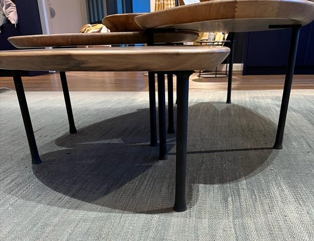

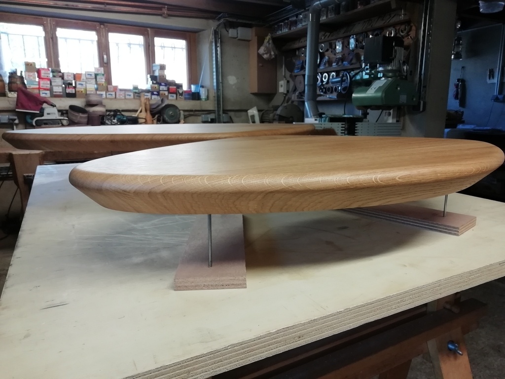

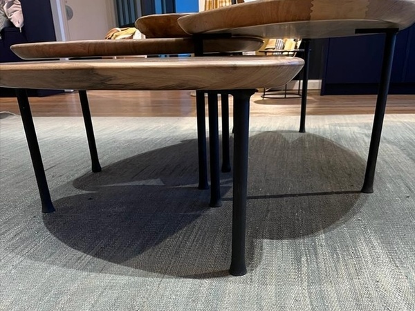

Petite question concernant la fabrication de ces tables basses
Selon vous, comment a été réalisé le profil des chants ou plutôt comment feriez vous pour le reproduire au mieux ?
Edit :

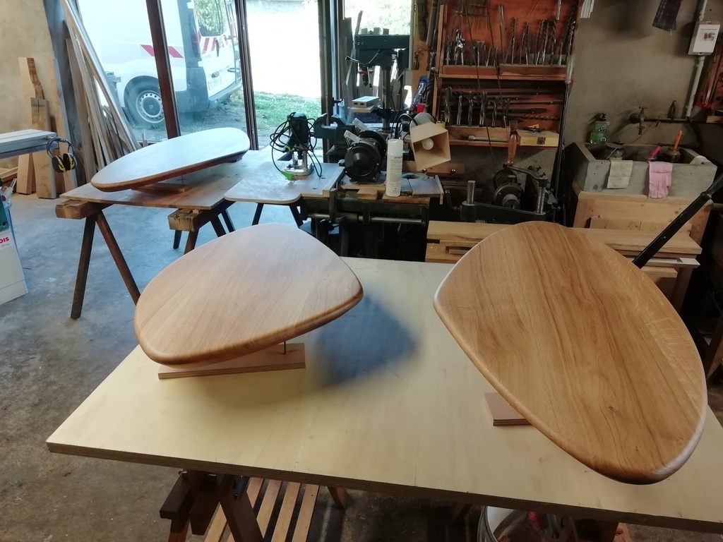

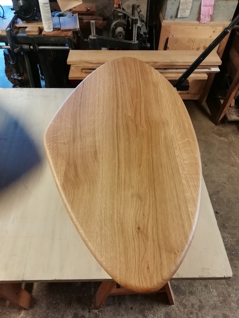

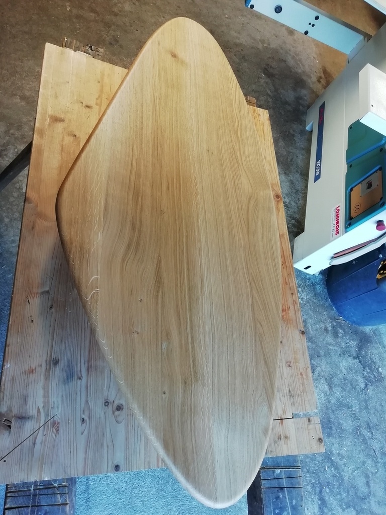

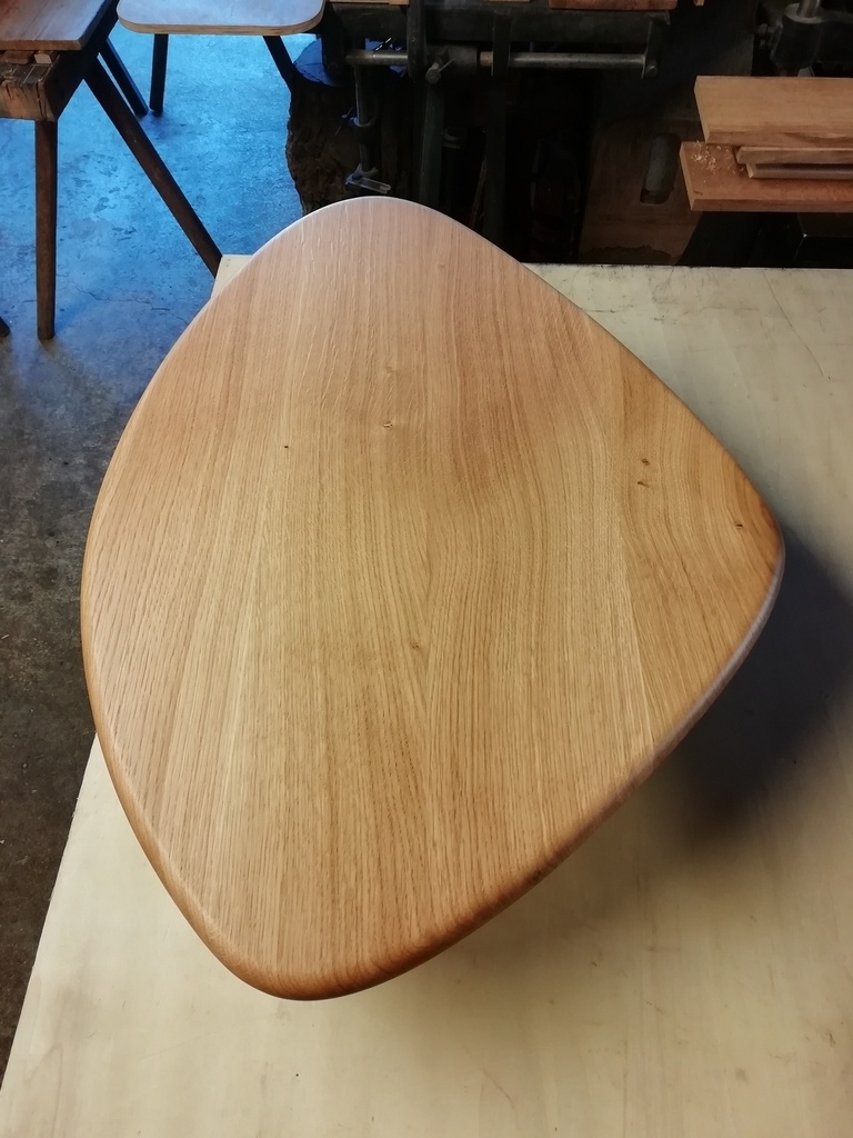

Les tables sont terminées. Je vous fais un retour sur la technique utilisée. Finalement j'ai tout fait à la défonceuse. J'ai hésité à utiliser la toupie avec l'entraîneur en laissant seulement une roue pour maintenir la pièce plaquée sur la table tout en la faisant tourner librement. Mais je trouvais la méthode peu orthodoxe alors j'ai joué la sécurité. Je ne sais pas si vous avez déjà expérimenté cette methode ?

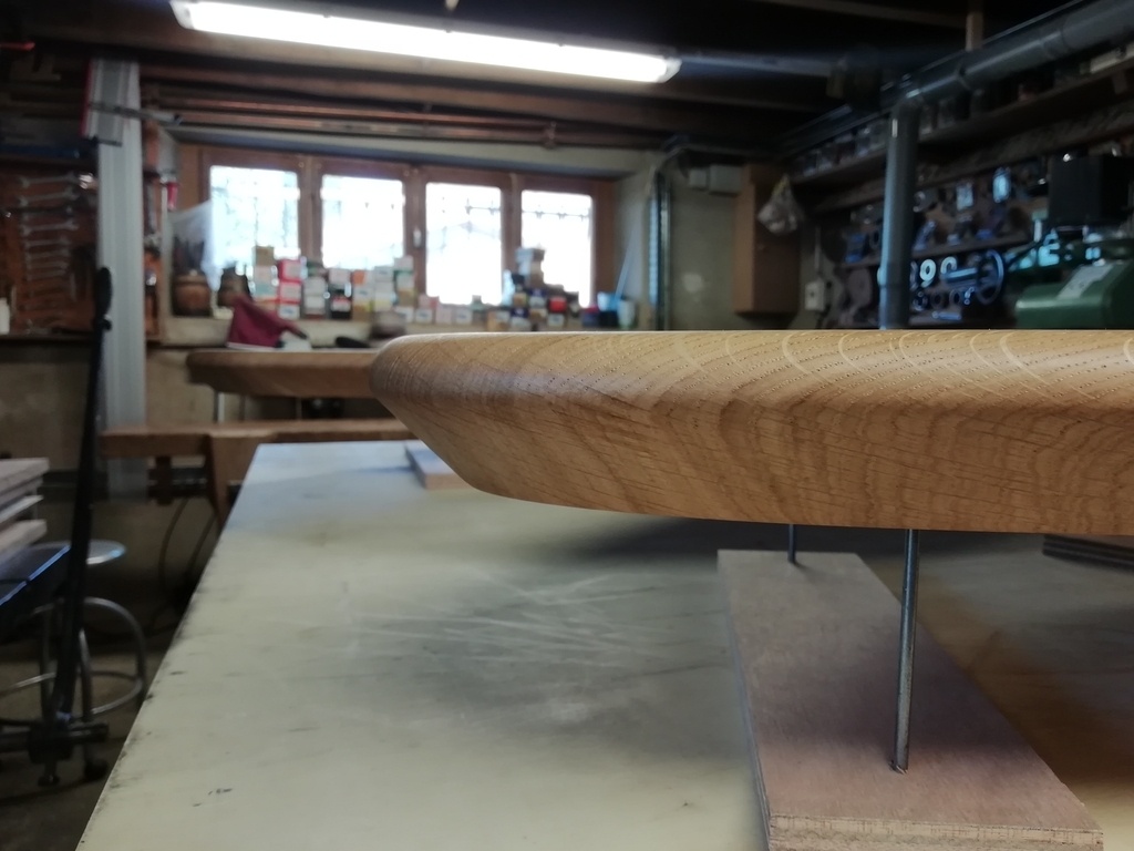

Du coup calibrage des formes au gabarit avec une fraise à copier puis chanfrein inférieur, puis quart de rond supérieur, puis jonction des 2 à la ponceuse. Le profil n'est pas exactement le même que celui des modèles car il aurait fallu un chanfrein encore un peu plus important mais je préfère comme ça, c'est un peu plus rond ce qui convient bien avec la forme générale des tables.
Pour info, l'épaisseur des plateaux est de 47mm avec un chanfrein de 31 mm et un 1/4 rond de 12 mm. Finition huile-cire

Merci Kentaro pour les propositions. En fait les tables ne sont pas circulaires mais plus ou moins en losange avec les angles arrondis et donc ce profil sur les chants. Donc gabarit plus fraise à copier ou bouffe tout pour la forme générale mais pour les chants ce profil me semble également arrondi, du moins le chanfrein. Est-ce le résultat d'un poncage suite à usinage ou bien un résultat brut d'usinage avec un fer special?
