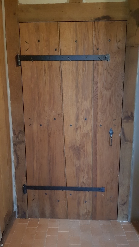

Pensez-vous que les planches sont collées entre elles au niveau des rainures/languettes sur ce type de porte ?
Je pense que non, j'en suis même quasi certain mais je préfère quand même avoir d'autres avis.

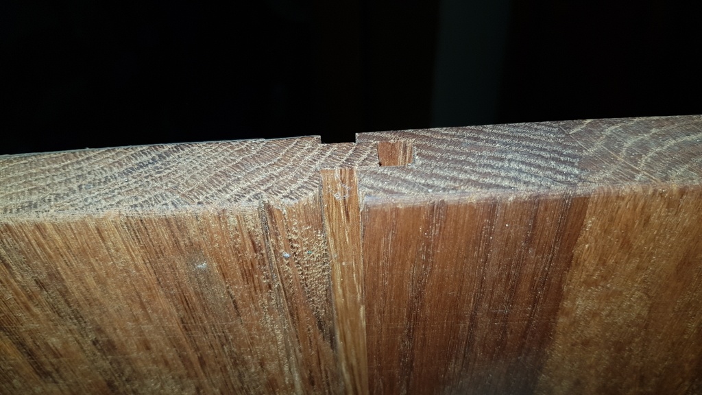

bonjour les rainures et languettes ne sont jamais collé mais monté avec une allumette de jeu pour les reprises d humidité
par contre je met un peu de colle sur les travers pour tenir l' équerrage au milieu de la planche pour quelle puise de dilater

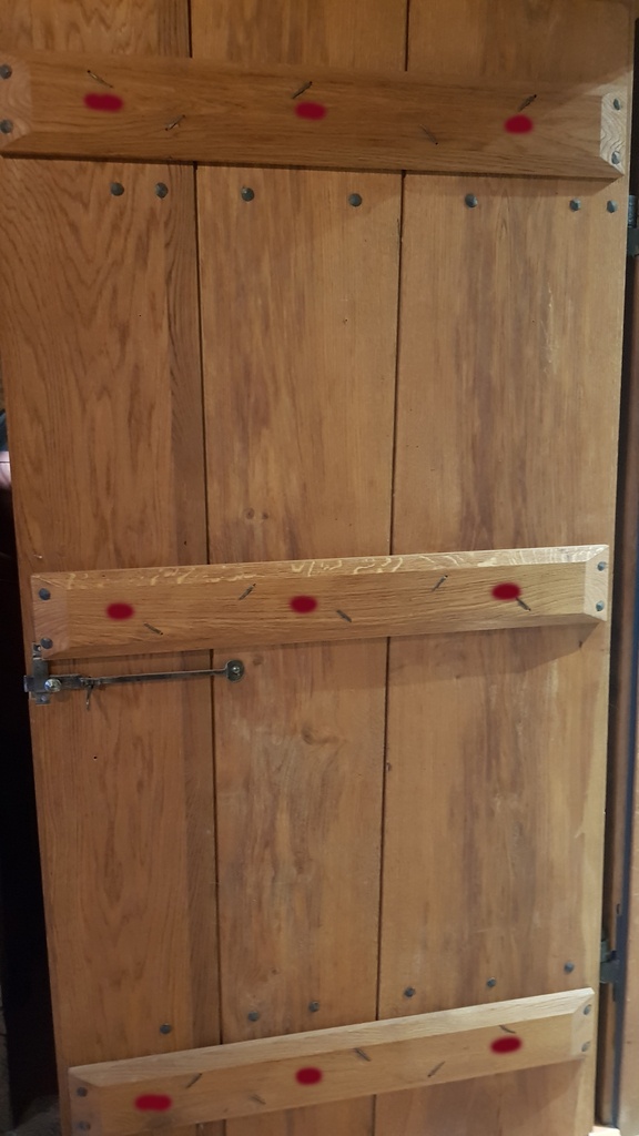

A chaque points rouge je pense.
Gyl
Merci etiennedesthuilliers !
Donc si je comprend bien dans l'exemple en photo vous mettez en gros 3 points de colle par traverse au milieu de chaque planches.
J'ai donc bien fait de poser la question, je savais que j'aurai un bon conseil.
lire sur les traverses
