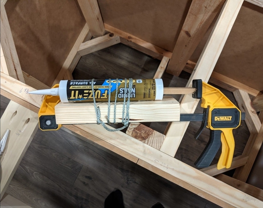

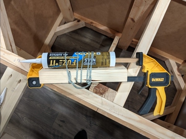

Padou
J'avais eu le même souci lorsque j'zi posé le parquet de ma salle de bains avec des joints «bâteau». Aprsè être passé par une solution comme celle de
Padou
J'ai eu un problème similaire lorsque j'ai posé le parquet de ma salle de bains avec des joints «bâteau». Après avoir tenté une méthode semblable à celle de trente six seb 🤣 j'ai fini par acheter un pistolet électrique Ryobi (je suis équipé de cette marque) et je ne regrette absolument pas cet investissement
