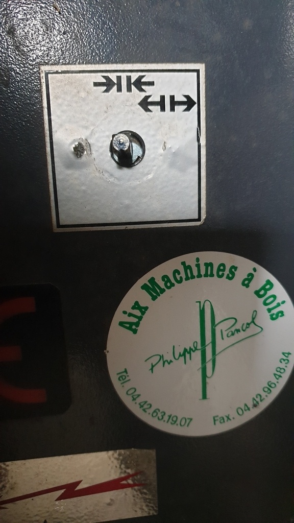

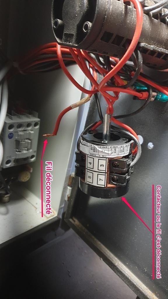

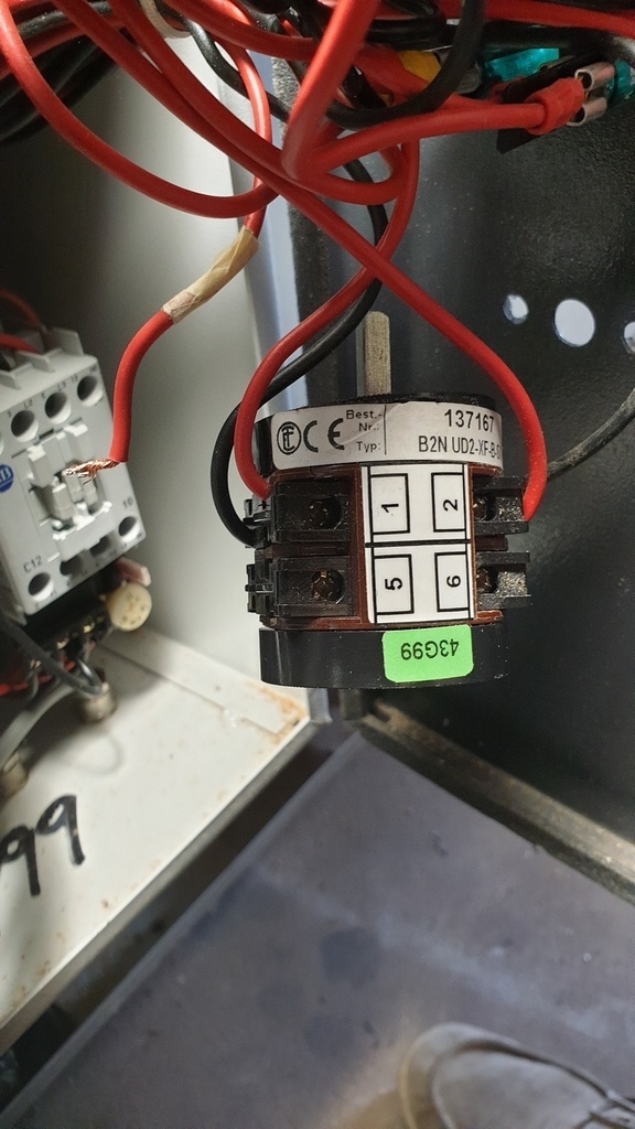

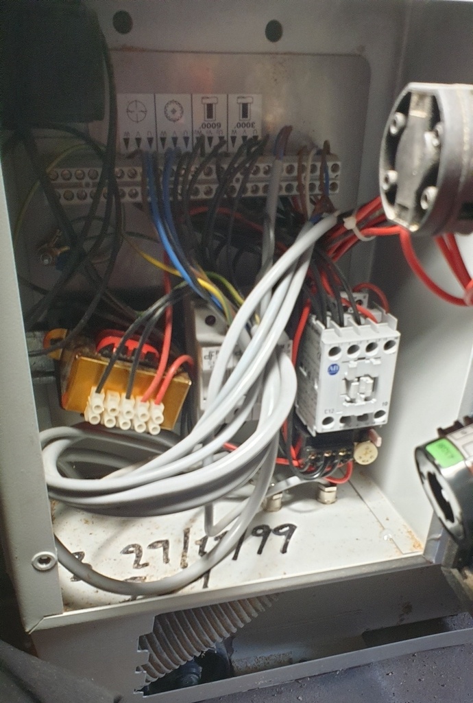

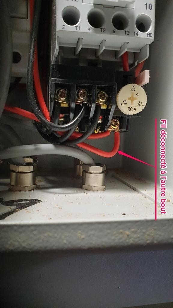

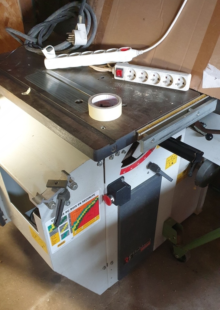

Je viens de déménager ma combinée Robland X26 380 Volt de 1999 et il y a eu un petit accident. Le contacteur du frein de la toupie c'est un peu cassé. Lorsque j'ai ouvert le boitier de commande, j'ai constaté qu'il y a un fil qui c'est déconnecté. Le problème, c'est que je ne sais pas ou le connecter.
C'est bien sur le bouton du frein de la toupie mais il y a plusieurs possibilités de câblage.
Est ce que parmi vous il y aurait un propriétaire de la même machine que la mienne qui pourrait me dire quel sont les connexions qu'il a sur son bouton ?
Je vous donne quelques photos pour que vous compreniez mon problème.
Merci d'avance ;-)
