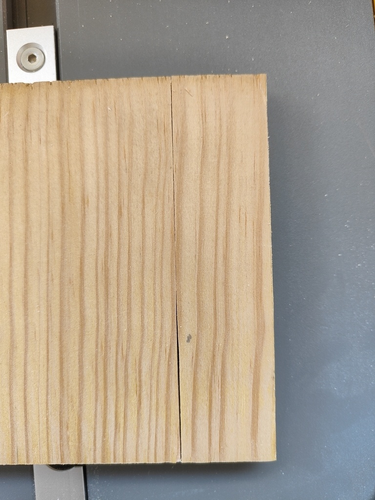

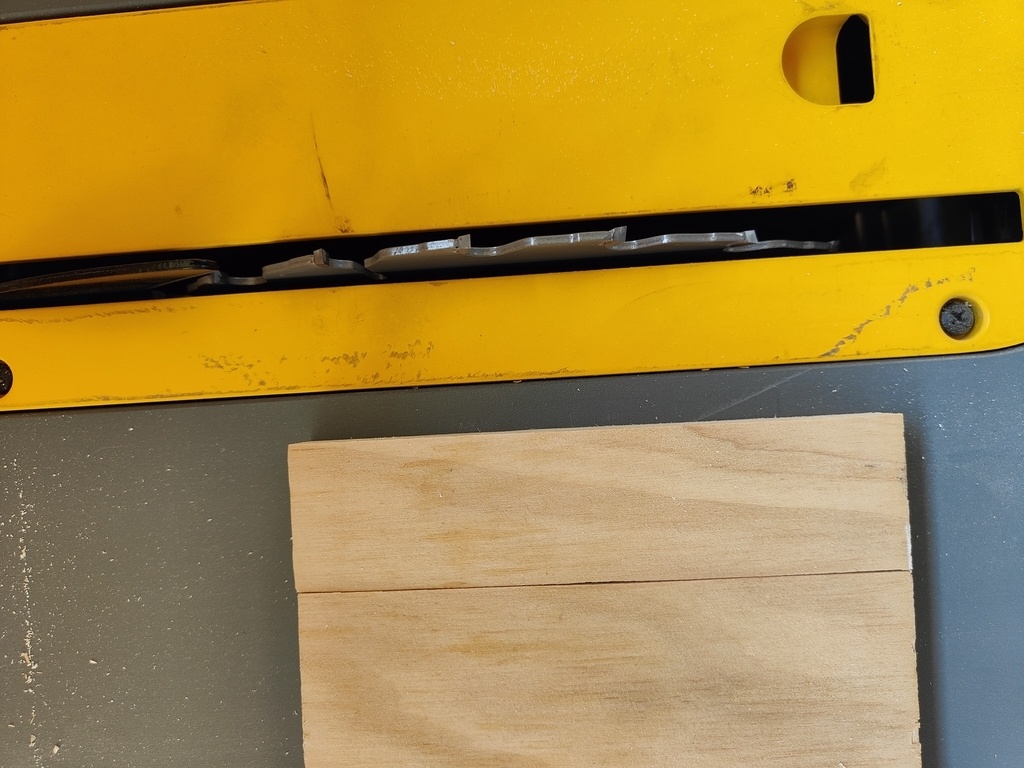

Après quelques essais. Impossible d'avoir un trait de scie propre. Voici quelques photos qui montre une coupe recto verso. On voit bien que ce n'est pas uniforme. Comme si j'avais des vagues.
Quelle pourrait être la cause. J'ai un peu regarder mais ce phénomène n'est pas facile à diagnostiquer. La lame est à 90°...

Ta planche de test n'est pas trop petite pour le guide d'onglet ? Elle fait combien ?
Pour couper aussi large, il faut une bonne longueur sur le guide.

Les causes mécaniques possibles sont soit un voilage de la lame, soit un axe de rotation tordu, soit une lame mal serrée sur son axe.
Essaye déjà de voir si c'est déjà une de ces causes là en fixant une pièce de bois sur la table qui touche la lame, fais la tourner à la main (débranchée) et vois si l'écart entre la lame et le bout de bois reste constant (ça se joue au dixième de millimètre hein)
Si ça bouge, vois si ça va mieux avec une lame neuve si tu peux en avoir une.

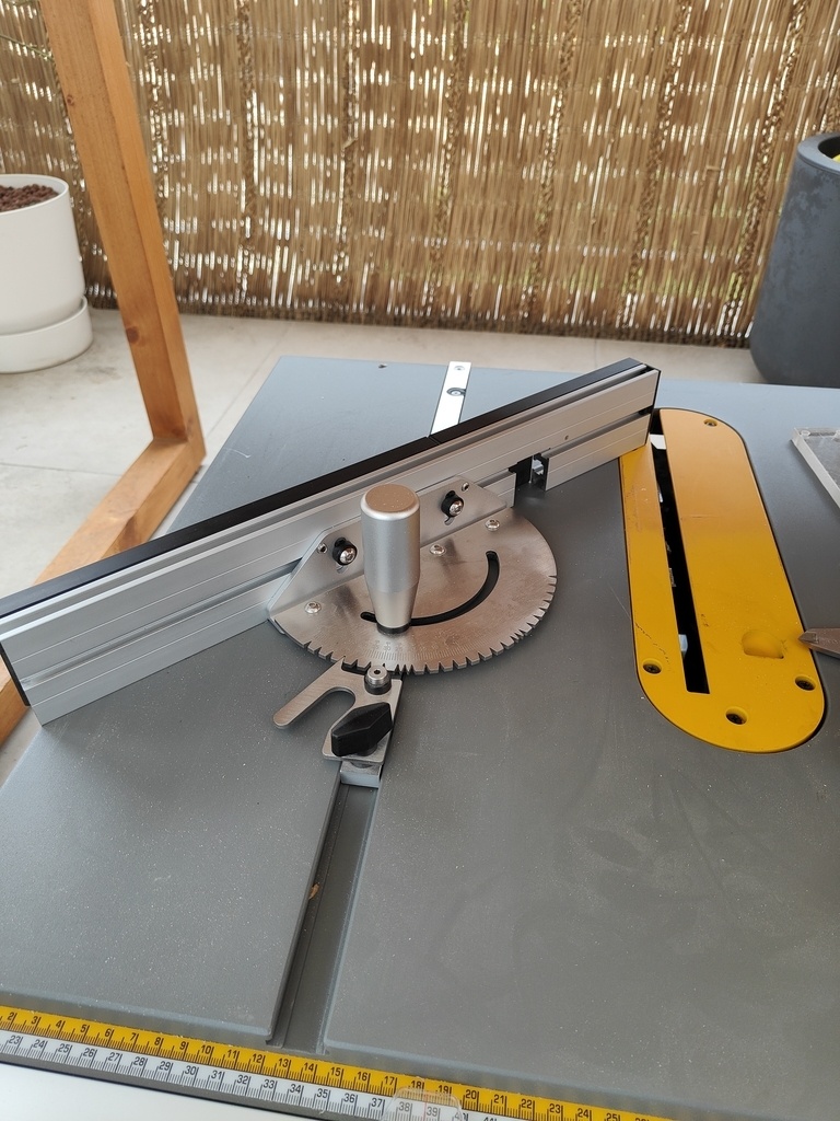

Autre souci, le guide d'onglet, pas toujours de très bonne qualité sur ces machines de chantier, si il vibre dans sa rainure ou que son serrage est trop faible, ça fait aussi vibrer le bout de bois.

La Jauge à onglet n'est pas celle d'origine mais une wnew (aliexpress qui a plutôt bonne presse pour le prix). Au moins le guide est bien pris dans le rail. Il ne bouge pas.

Une photo de la jauge en question. Le 45 est fiable en revanche 😂
