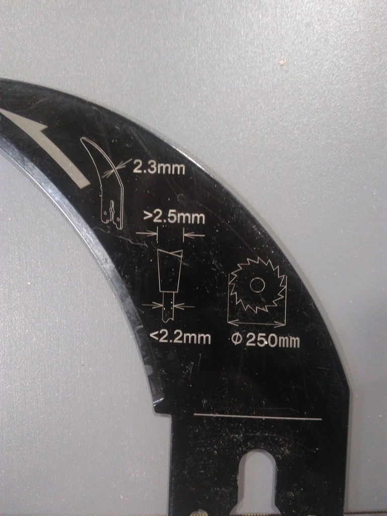

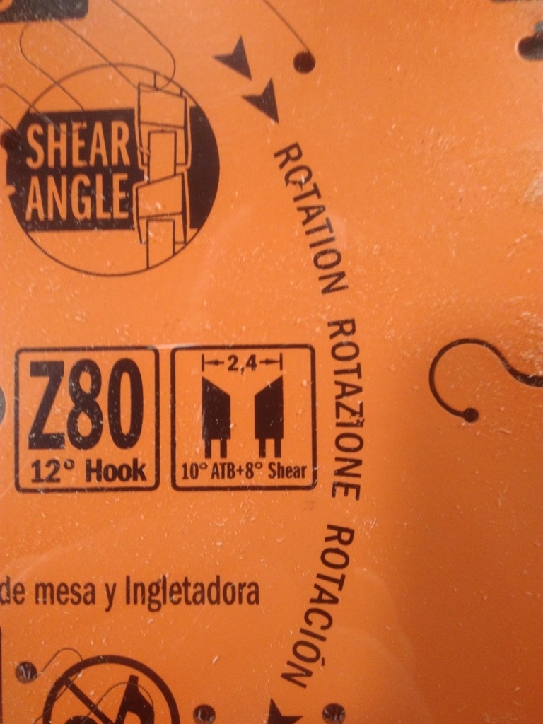

Je viens d'acheter une lame CMT 80 dents pour ma scie sous table Dewalt DW7492. Peu habitué à choisir des lames j'ai bien pris le temps de vérifier le diamètre, l'alésage et le nombre de dents mais il semblerait que j'ai omis de m'attarder sur un détail.
Si je comprends bien, les informations sur mes couteaux diviseurs indiquent une épaisseur de 2,3mm et exigent une lame avec un trait de coupe supérieur à 2,5mm. La lame que j'ai choisie semble avoir une largeur de trait de coupe de 2,4mm mais je ne suis pas sûr.
D'où ma question: est-ce que je peux utiliser cette lame sur cette scie avec ces couteaux diviseurs ou bien, est-ce que je dois prévoir l'achat d'une autre lame ?

EstOuest
Ton couteau et ta lame devront être parfaitement centré.
Si nécessaire tu peux peut être jouer sur le centrage du couteau. A défaut tu peux décaler la lame avec une bague de 1/10e
Dans tout les cas il faut d’abord essayer sans rien modifier. Puis apporter les ajustements voulus.

CoB34
Tu peux l’utiliser.
Les inscriptions sur le couteau diviseur indiquent les caractéristiques de la lame d’origine montée sur ta scie.
L’épaisseur de ta lame CMT fait bien 2,4 mm.
Pendant la coupe, tes bois passeront donc bien entre le couteau diviseur (puisqu’il fait 2,3 mm d’épaisseur)
