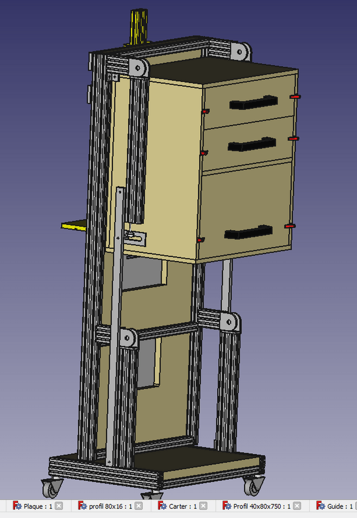

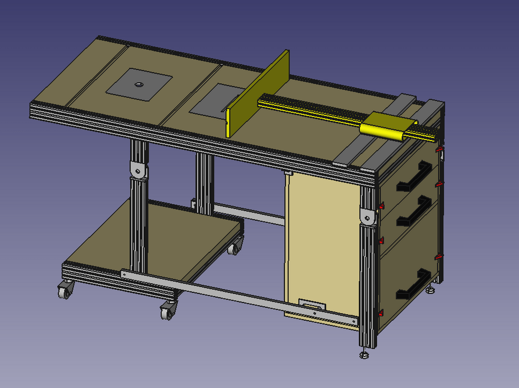

Bonjour les boiseux,
Cela fait quelques semaines que je réfléchis à un établi pliable pour défonceuse et scie circulaire avec guide Incra.
Vu les projets que ma femme a dans la tête et que je vais devoir réaliser (ce que femme veut, dieu le peut) je vais devoir passer à quelque chose de plus pratique et que je puisse ranger. Mon atelier n'est pas extensible...
Donc voici ma production en images jointes. Vos commentaires sont bienvenus, si jamais je me fourvoie complètement. Je me suis inspiré de ce que j'ai vu sur ce site.
Le petit meuble à tiroirs est suspendu sur un arbre (rotation libre) + glissière pour qu'il puisse coulisser dans la rainure du profilé.
Le plateau en dessous est pour poser l'aspirateur.
En essayant différentes positions sur FreeCAD ça a l'air de passer.
J'ai chiffré le projet et... ça chiffre, mais ça me fait gagner de la place
Merci à vous

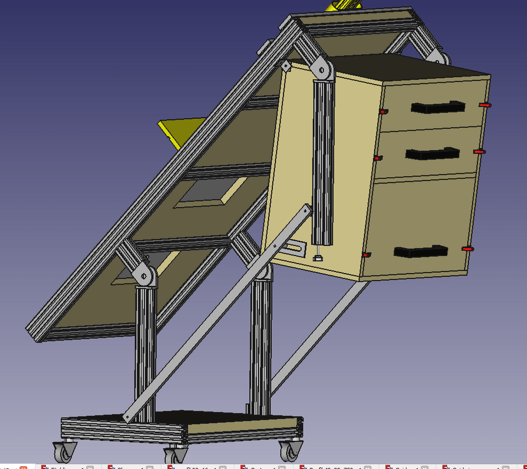

Axel59
A 45°
J'ai un peu du mal à voir comment cela marche, mais à vue de nez, entre les articulations qui ne sont pas bloquées, et l'absence de contreventements, goussets, etc, j'ai peur que tout cela ne soit assez branlant. Ensuite, à voir ce que tu veux en faire et comment tu veux l'utiliser.
Axel59
l'objectif est d'optimiser l'espace, dans mon atelier j'ai déjà un établi et plein d'étagères pour stocker les machines les outils et le matériel.
impossible de travailler de grande longueur ou panneaux dans l'espace qui m'est alloué. Quand j'ai un projet à réaliser, en général je mets des tréteaux dehors ou quand il pleut je sors une voiture et utilise un garage. En fait, mon atelier est plus en endroit de stockage ou de petit travaux.
Même ma scie à onglet est sur un établi pliable pour pouvoir la mobiliser et la ranger en limitant l'espace.
Donc en gros, quand je dois faire un truc, je sors ce dont j'ai besoin et je me mets 10 m plus loin, là où j'ai de la place et de la lumière.
J'ai plusieurs projets à réaliser dans le jardin pour assortir avec le jardin japonais. Une grande balancelle, un carport, un abri de jardin ... (oui, j'en ai marre de stocker la tondeuse dans l'atelier et les outils de jardins dans le local poubelle).
Je prends les remarques sur la stabilité, mais le guide parallèle INCRA est vraiment super stable. et me permet de combiné deux outils en 1 😁
Axel59
Aussi le dans le meuble, je vais juste mettre des fraises, des gabarits... ce qui est en lien avec l'activité de cet établi de coupe

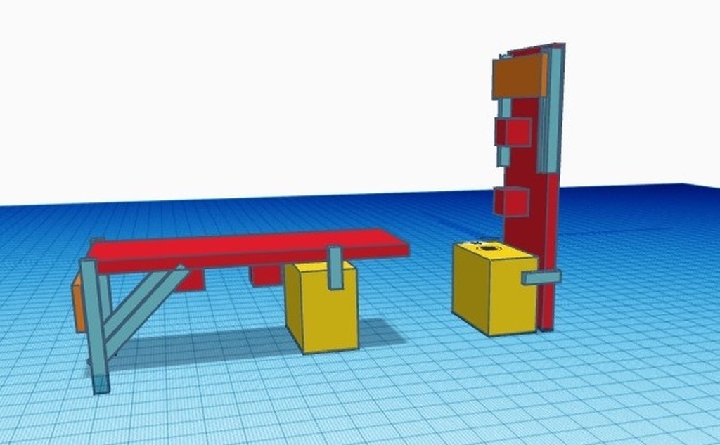

Axel59 Parlons franchement... Ton truc ne tient pas la route. Trop tordu, trop compliqué.
Voila ce que je ferais.
Beaucoup plus rigide, beaucoup plus stable, beaucoup plus ergonomique, bien plus facile à faire.
On peut raffiner sur les détails, mais sur le principe, c'est ça.
(Un conseil: avant de t'amuser avec la sauce Ketchup, avec tous les détails possibles, fais un simple dessin, shéma, etc, et pose tes questions. Cela évitera de perdre du temps).

Axel59
Merci pour vos réponses rapides... ça réagit vite ici 😁
Alors oui, bien sûr, je n'ai pas tout dessiner sinon je n'aurais pas fini, désolé, j'aurais dû préciser.
En effet, je prévois des vérins pour aider à la levée. en fait j'ai mis des stops aux tiroirs pour utiliser leurs poignées au levage et descente (prévoir de bonnes fixations pour supporter l'effort).
Je prévois également des équerres de 80 mm pour renforcer et donner de la rigidité, est ce suffisant selon vous ?
Concernant les profilés, je prévois des 40x80, les 40x40 ne passent pas en flexion par rapport à la charge estimée.
Sur la sécurité, il y aura 2 poignées de serrage qui empêcheront le déploiement.
Ainsi que des prises électriques pour alimenter + boutons d'allumage.
Si je lève le plateau plutôt que les tiroirs, ces derniers seront bloqués en position relevée. C'est sûr que à première vue, il faudrait faire comme tu le suggères pour lever moins de charge.

Pour Wolfcraft on est d'accord mais justement ce qui fait que ces établis ne sont pas super précis c'est en partie le manque de rigidité. Or il y a très très peu de chances pour que tu puisses atteindre une précision suffisante avec ta conception. Même certaines combinées de bonne qualité nécessitent une reprise des réglages en cas de déplacement et là on parle de machines beaucoup plus rigides que ce que tu es en train de concevoir. Un truc con par exemple est-ce que le sol de ton garage est parfaitement plan? Genre en dessous du mm d'écart? Parce que l'endroit où tu placera ton établi va définir l'appui au sol et donc si on remonte jusqu'au plateau la planéité de la surface...
Le guide Incra c'est super mais si la base sur laquelle il est monté n'est pas parfaitement d'équerre il ne servira pas a grand chose.
Je ne veux pas être défaitiste mais au boulot on conçoit des prototypes de robots avec ce genre de profilés et c'est un enfer pour arriver en dessous du mm de répétabilité.

Bonjour Axel,
Pour commencer, j'ai du mal à comprendre comment tu passes d'une position à l'autre ?
On dirait qu'il faut pivoter et se déplacer dans la glissière en même temps.
As-tu des représentations intermédiaires ?
En supposant que les pivots sur coulisses se synchronisent bien et que rien ne vrille, as-tu prévu une assistance (contrepoids, vérins ou ta femme) pour soulever le bazar.
Vu la taille des tiroirs, remplis de vis et d'outils, tu vas vite avoir plusieurs dizaines de kilos !
Et puis il faudrait prévoir un système pour bien sécuriser en position verticale, histoire que des gamins pleins d'imagination, se prennent pas le matos sur la casquette.
Pour finir sur une note positive, je trouve ta conception intéressante car elle semble permettre de laisser les machines montées, histoire de pas tout dérégler quand tu pars casser la croûte.
A mon humble avis, il vaudrait mieux inverser et faire monter le plateau 🤔
Bon courage pour la suite.

Axel59
à 45°
