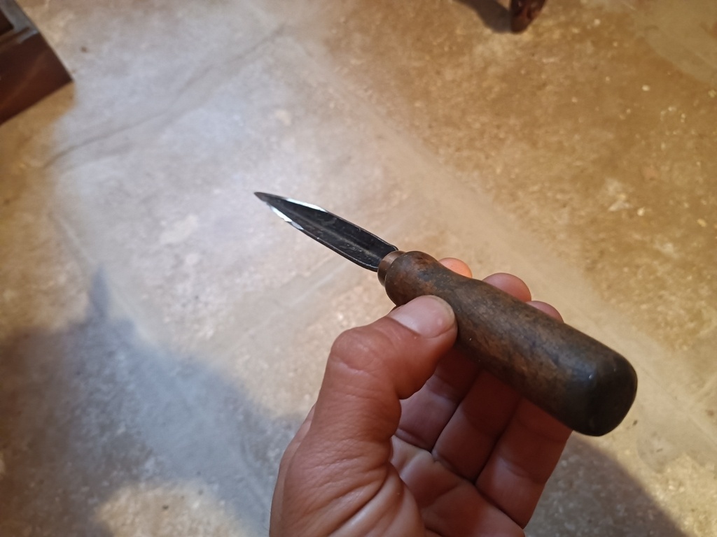

A quoi sert cet outil ?

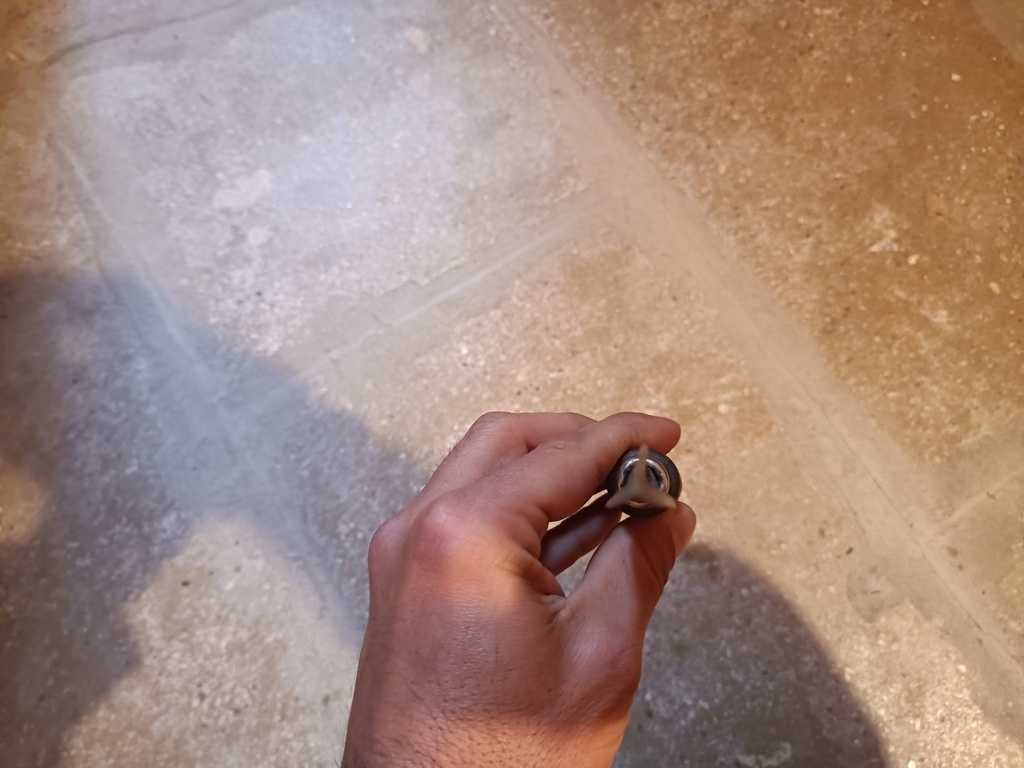

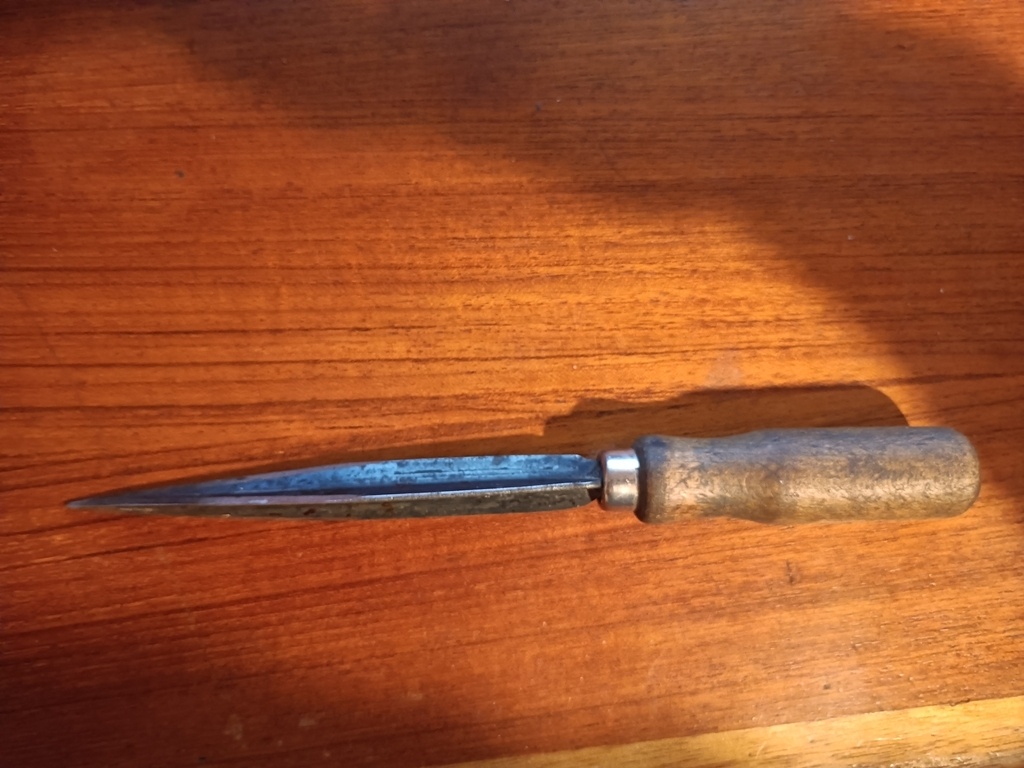

Outil récupéré sur une brocante en Allemagne. Sorte de ciseau à 3 tranchants en trièdre. Quelqu'un pourrait-il m'éclairer sur son utilité ? Serait-ce pour avoyer ? Merci !
oliv26
Sert également à ébavurer /casser l’arête des perçages…
Grattoir de mécanicien
Pas mieux.
sey
Ça servais principalement a gratter les joints, pour enlevé les reste des joints qui resté collé
Mais ça peut faire un racloir a testé 😉
Racontet
Je pencherais pour un outil servant à ébavurer les entrées de trous fraichement percés dans du métal.
le manche est gras , l'outil est affuter, outil de mécanicien , un grattoir
je possède le même, mais le manche n est pas gras
Vertaco
Pour un mécanicien, le grattoir est l’équivalemment du racloir du menuisier: Ca enlève du copeau au stade de la finition. Par exemple, on gratte le banc d'une machine outil pour en rectifier la géométrie. Enfin, du temps ou les rectifs n'existaient pas ....
Par contre, le brunissoir sert à repousser le métal, en bijouterie, horlogerie ou facture instrumentale (trompettes, saxo etc) . Ça ne tranche pas le métal, ça le repousse.
Vu la forme des arêtes, cet outil ne sert pas à trancher, mais à repousser. Pour moi, c'est un brunissoir.
bonjour il existe différentes sortes de grattoir pour faire des fleurs sur un banc de tour ou sur un marbre la forme est différente
pour l 'outil présenté il est vendu et utilisée comme grattoir souvent pour casser les arêtes
les outils de repoussage on on manche beaucoup plus long et n'ont pas la même forme
le menuisier sait aussi faire des formes pour faire des repoussages à froid sur tour a repousser
les brunissoirs que je possède ont souvent une pierre au bout pour brunir les gens qui font de la dorure s'en serve sur l' or on peut aussi s'en servir sur l'argent cela change l aspect du metal
les pierres sont souvent demi précieuses
etienne desthuilliers
je confirme, j'ai encore celui fabriqué par mon père, qui fut mécanicien. Le manche n'est pas gras, il était bien trop soigneux…
