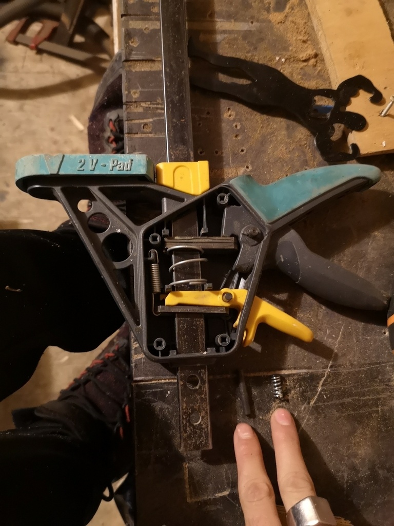

Bonjour les amis du bois voilà j'ai un problème avec mon serre-joint j'allais pour l'utiliser mais j'ai deux pièces qui sont tombés et je n'arrive pas à savoir d'où elles viennent et comment les remettre donc si l'un d'entre vous a déjà eu ce problème ou si quelqu'un sait comment remettre ses pièces ça serait super cool de m'aider merci à vous

Julienbreton
JPLegno bah il fonctionne que quand j'appuie sur la poigner qui sert à descendre la grosse poignée ne répond pas et elle est toute molle donc je pense que les pièces viennes d'ici met ou exactement j'en sert rien

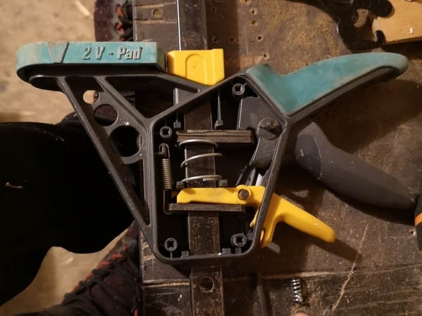

JPLegno
A l'intérieur des poignées verte et noire ?
Le ressort, je ne vois pas, mais la petite goupille n'irait elle pas dans l'un des 2 trous sur le bas de la photo pour empêcher le mors de sortir de l'axe ?
Sinon, oui, le mieux serait de regarder sur un second du même modèle.

Remi88
Pour l'axe je l'axe je d'accord avec Didier , pour le ressort il y en a deux l'un au dessus de l'ordre, celui du dessous est plus petit et ressemble à celui de ta photo sauf qu'il manque les deux extrémités pour l'accrocher, peut être sont elles cassées.

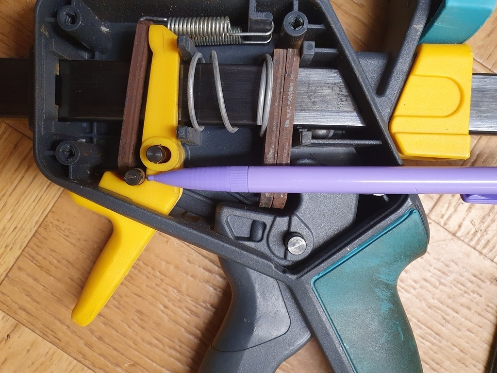

Didier
Bonsoir Julien
Pour l'axe, regarde la photo :entre la pièce jaune et les lames.
Pour le ressort, je ne vois rien.

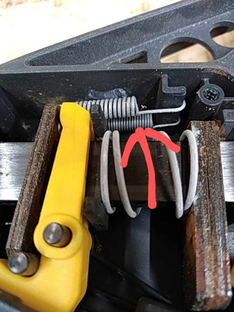

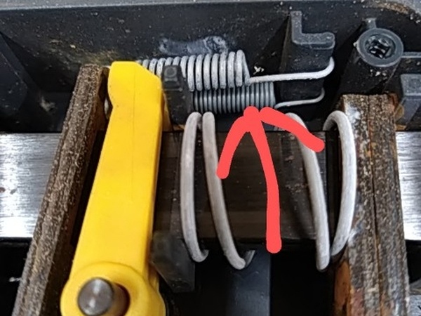

lecameleon99
La, j’ai entouré en rouge où se met le petit ressort, sous la tige de métal.
