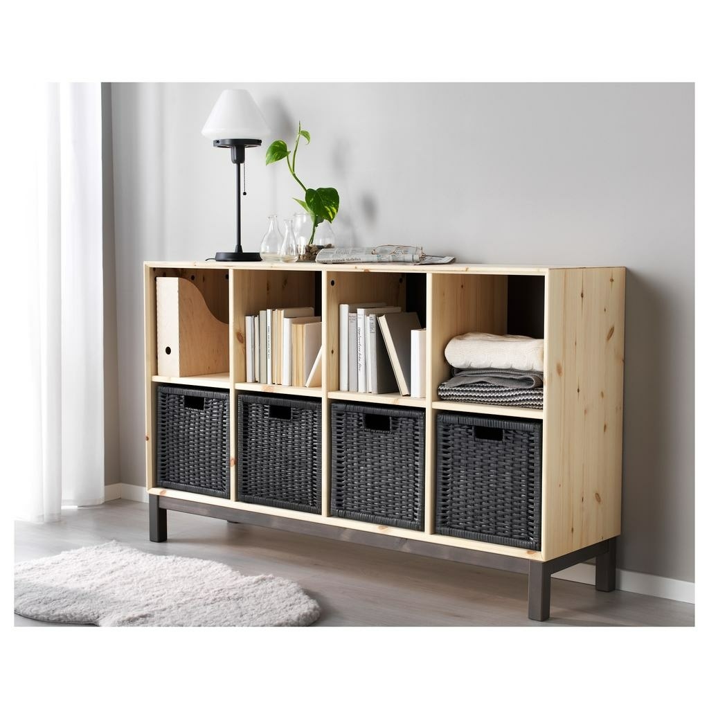

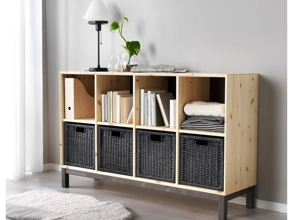

Salut à tous,
j'ai pour projet de réaliser ce type de meuble pour le rangement de caisses. Je pensais utiliser du 3 plis épicéa de 19mm.
Que pensais vous de cette idée ? Est ce un panneau adapté pour ce type de projet ?
Merci pour vos avis.

Les chants du 3 plis ne me dérange pas, je trouve plutôt sympa (après c'est histoire de goût). Est ce que même vernis l'épicéa change beaucoup de couleur ?
Slt, on fait beaucoup de choses avec le 3 plis, perso je ne travaille quasiment qu'avec ça (c'est suivant la demande). Le 3 plis a une bonne stabilité dimensionnelle (de part sa conception). Il existe plusieurs qualité de 3 plis, pour un meuble préfère la qualité type A (comptoirdesboi...neaux-3-plis-2/). Pense également que le 3 plis Épicéa à tendance avec le temps à prendre une teinte légèrement "orangé", également la tranche du 3 plis ne fait pas l'unanimité au niveau esthétique, tu peux dans ce cas, utiliser de la sciure de chute et la mélanger avec de la colle, puis application sur les tranches visibles, puis ponçage.

Oui, le 3 plis est une solution viable pour ce type de projet.
La question que tu pourrais avoir à te poser, c’est de savoir si tu veux ou non voir les chants avec le 3 plis visibles.
Après, il est certain que l’épicéa change beaucoup de couleur avec la lumière.
