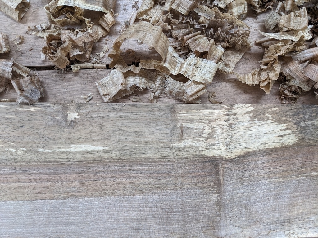

Je suis en train de corroyer du noyer que je viens de rentrer, et je tombe là dessus.
C'est un champignon ou un truc du genre ? J'ai un peu peur que le reste du plot soit pareil 😕
votre noyer a des traces d échauffure il faut purger le bébé j espère pour vous que toute la bille n est pas dans le même état

L'échauffure c'est quand même plus joli sur le hêtre :(

purger l'aubier attaqué me semble être la solution !
Dale Cooper
Merci sylvainlefrancomtois , malheureusement ce n'est pas l'aubier mais le cœur, et ici je suis vraiment sur un plateau plein cœur, je l'ai déligné pour virer le cœur et cette énorme trace se trouve juste à côté. Ceci dit l'aubier est atteint aussi.
Bref, si je comprends bien je risque d'en trouver dans les autres plateaux aussi et je peux oublier l'utilisation de grandes longueurs 😭
c'est du bois échauffé , donc il perd sa durabilité et son esthétique propre !
bonjour je ne sais si vous l' avez payé si oui retour au précèdent propriétaire ou arrangement pour avoir une réduction compensée par un autre achat

Je vais voir avec le vendeur, je lui prends régulièrement du bois (c'est un négociant), ça devrait se jouer.
Question subsidiaire : l'échauffure ça se produit sur l'arbre ? Ou pendant le stockage après débit ? Ou les deux ?
il est difficile de répondre a votre question sans élément concernant votre bois transaction , facture du bois, comment a été stocké le bois , chronologies etc etc avec plus d éléments je vous donnerai un avis
