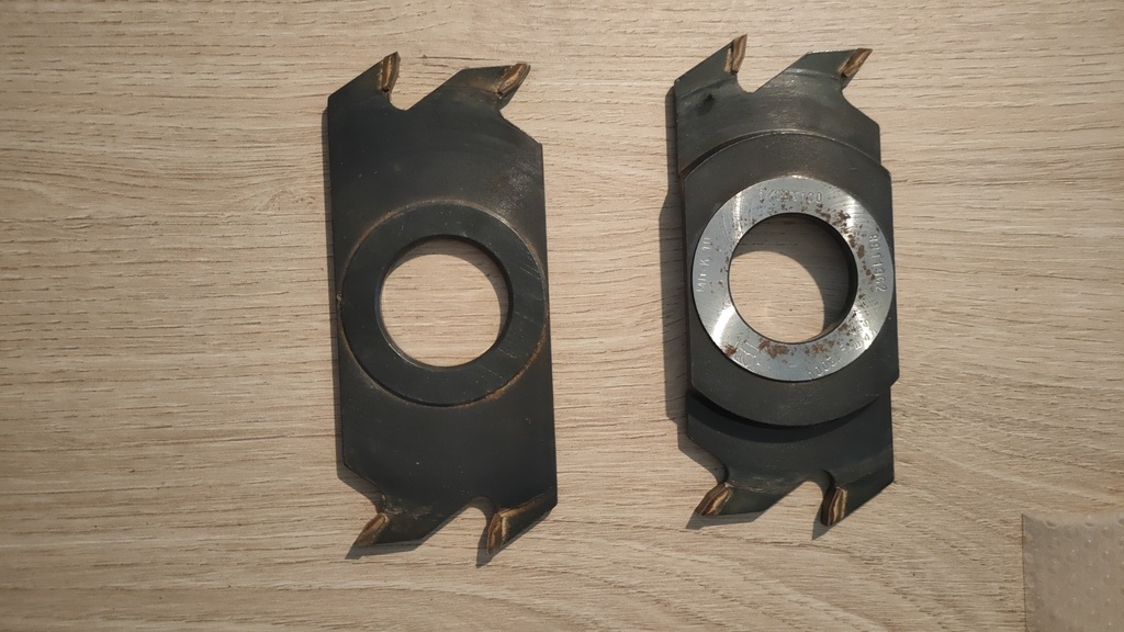

J'ai récemment fait l'acquisition d'une LUREM C2600 PLUS avec laquelle étaient fournis tout un tas de fer pour la toupie. Dont ceux-ci :
A première vue, je dirais qu'ils servent à faire du tennonage à la toupie : c'est bien ça ?
Comment s'utilisent-ils ?
Je dirais qu'il faut orienter les lames anneaux brillants face-à-face avec d'éventuelles bagues d'épaisseur entre : c'est bien ça ?
Lequel va au-dessus de l'autre ?
Merci et bonne journée

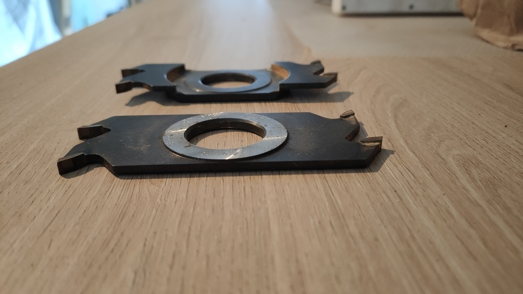

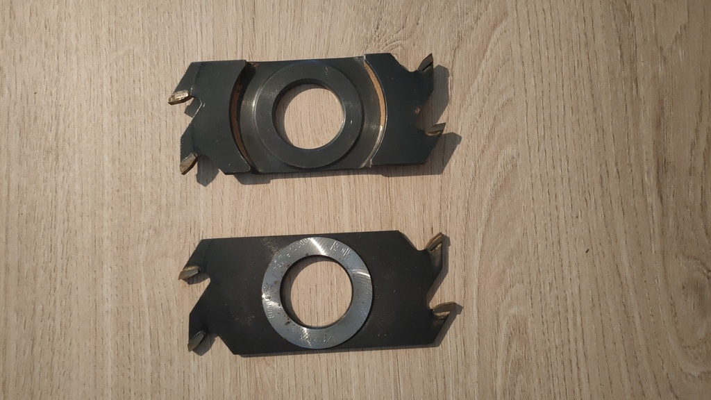

Je dirais que c'est plutôt un outil à rainer ou à enfourchement ( le décrochement sur 1 outil sert à encaster le deuxième outil qui est plat . tu mets des bagues entre les outil pour faire une rainure ou un enfourchement plus ou moins épais.
Tu peux aussi envisager de faire des tenons avec les bagues adéquates

il s agit d outil a rainer en trois parties en les associant et avec au besoin un jeux de cale augmenter l'épaisseur se la rainure
mais vous pouvez vous en servir autrement
mais l'affutage est prévu je pense pour rainurer
lobodol
outil à rainurer, pour tenonner tu n'auras pas assez de profondeur de travail. à mon avis pas au dessus de 25mm ce qui est peu
Tu empiles tes outils en intercalant des bagues afin de régler la largeur de ta rainure.
En regardant bien tes outils tu vas trouver lequel va en premier, car sans bague ils s'emboitent l'un dans l'autre
