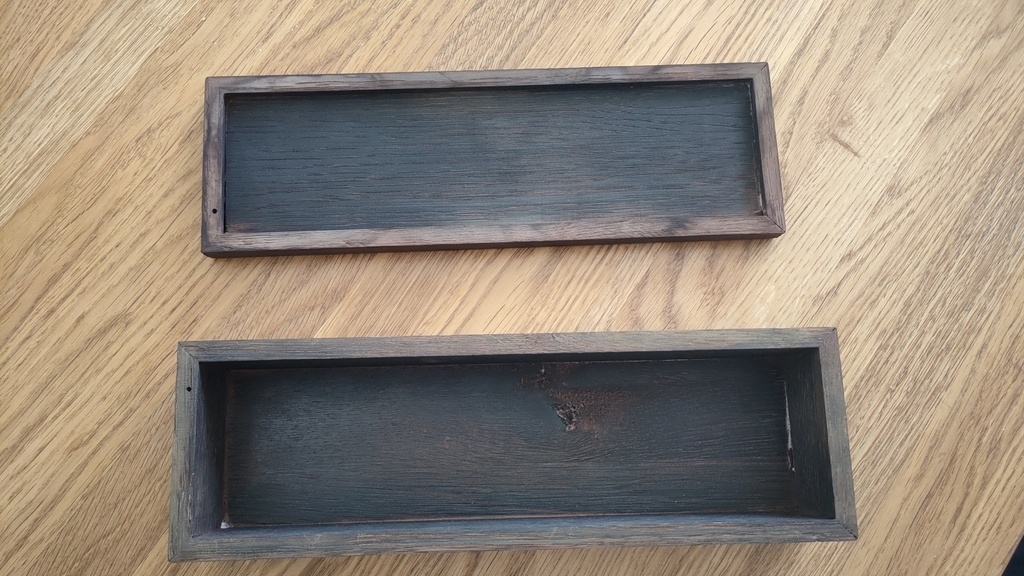

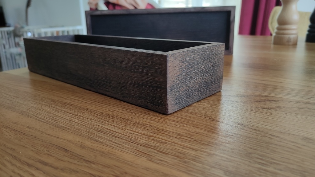

Derrière ce titre putaclic j'aimerais partager avec vous un retour d'expérience sur l'ébonisation à l'acétate de fer (aka vinaigre + laine d'acier) et récolter vos avis sur la question.
Sans suspense, voici le résultat que j'ai obtenu sur du chêne massif :
Un marron dégueulasse, avec quelques nuances plus foncées par endroits. On est plus proche d'une couleur cacao que du noir ébène tant promis par certains Youtubeurs.
Je précise que j'ai appliqué une cire après ébonisation.
Pour ceux qui ont testé l'ébonisation, avez-vous obtenu un résultat noir profond ? Ou bien vous êtes dans le même cas que moi ?
J'ai entendu dire qu'on pouvait au préalable badigeonner le bois de thé vert afin d'y apporter des tanins, mais est-ce vraiment utile pour du chêne, naturellement tanique ?
Bonne journée !

ourea
Question : combien de temps as-tu laissé dissoudre ta laine d'acier dans le vinaigre ? Parce qu'il faut plusieurs jours...
lobodol
Salut, oui l'aubier a bien été purgé. Non, pas de ponçage entre l'ébonisation et la finition, juste essuyage avec un chiffon sec.
J'ai laissé la laine d'acier 4 jours dans le vinaigre.
Aujourd'hui elle est complètement dissoute.
Peut-être n'en ai-je pas mis assez ?
La solution doit-elle être saturée en fer ?
ourea
Oui, si tout a disparu en 4 jours, je dirais que tu n'en as pas mis assez par rapport à la quantité de vinaigre.
lobodol
Ok, je vais faire une nouvelle préparation que je vais blinder de laine d'acier. Je referai un test dans quelques semaines.

atelierbeauceron
Comme dirais ourea, tu n'as peut-être pas assez laissé le vinaigre et le fer baigner ensemble. Perso, j'ai laissé baigner 2 semaines le vinaigre avec beaucoup de vieux clous rouillé. 2 couches de la mixture un coup de chiffon pour retirer l'excédent puis un coup de vernis et le résultat est plus que satisfaisant.
De ce que je vois sur tes photos, ça me rappelle mes premiers échantillons, c'est-à-dire un ponçage trop important.
Je reprends la question de Erebor, il faudrait que tu nous expliques ton processus.
lobodol
Ah deux semaines carrément 😲 ! Non là je suis plutôt sur 4 jours.
Ma recette c'est vinaigre blanc 14% et laine d'acier 000.
J'ai poncé le bois avant application de la solution avec du grain 120. C'est trop fin ?
Je n'ai rien poncé après par contre.
Sur la boîte j'ai fait une passe, sur le couvercle deux passes mais je n'ai constaté aucune différence.
atelierbeauceron
ha non 120 c'est très bien !! mais par contre 4 jours c'est pas du tout assez! Moi le mélange c'est du vinaigre blanc à 8% et des vieux clous. Tu verras que au bout de 2 semaines la réaction ce fera beaucoup plus vite et perso, je badigeonne au pinceau. Tu verras, une fois sec ça fera bleu, mais essuie avec un chiffon ça retira cette effet ;)

lobodol
Ok donc plusieurs choses ici :
  • Attendre que ma solution soit bien prête à l'emploi
  • Peut-être que mon bois n'est pas assez tanique?
C'est pas la première fois que j'essaye l'ébonisation et je n'ai jamais réussi à obtenir un beau noir. Essayé sur chêne et chataigné.

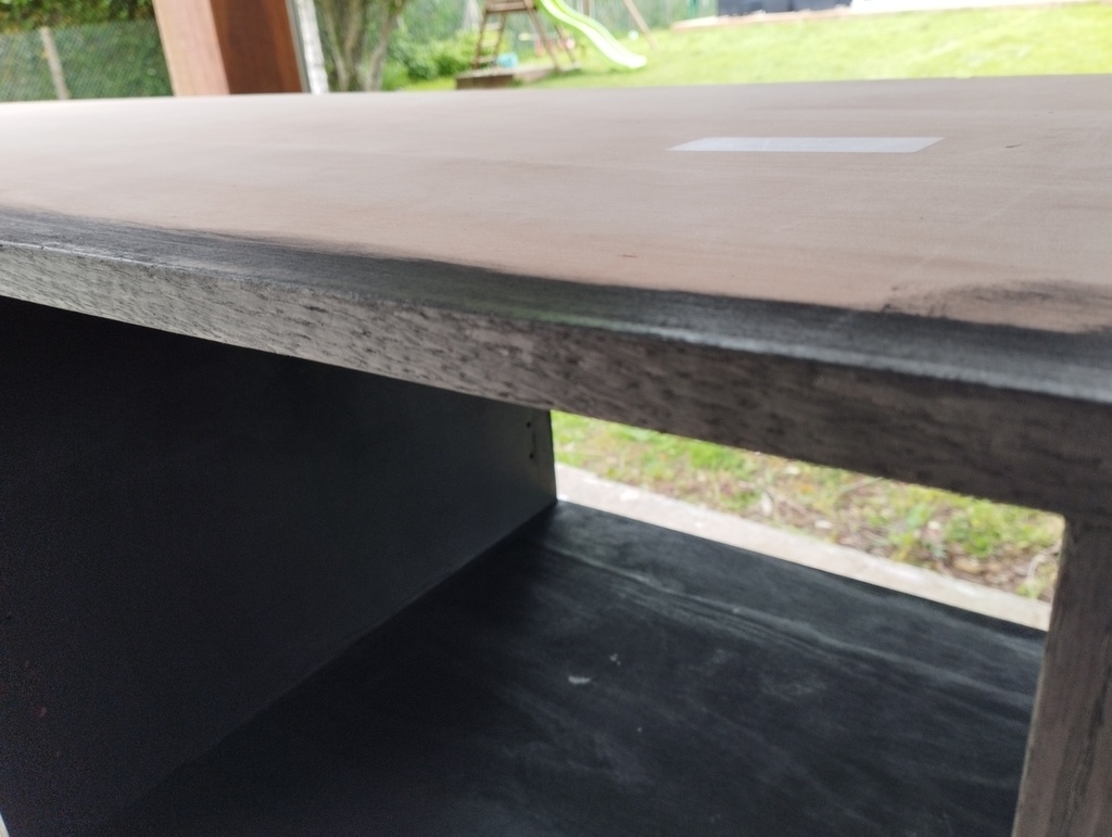

tarpan
Pour rappel j'avais fait un Pas à Pas sur le sujet (mais il n'apparait pas quand on écrit "ébonisation" car le tag par défaut était "ebonisation" et la recherche semble sensible à la casse, j'ai modifié le tag, il devrait être pris en compte à la mise à jour de la BDD j'imagine)

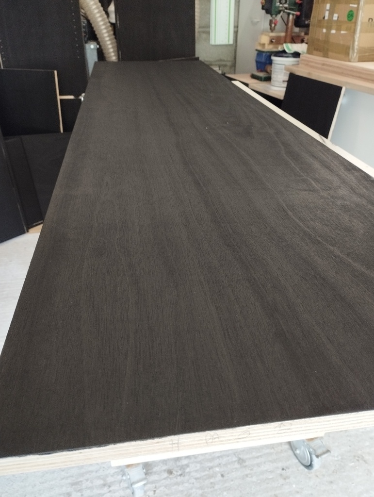

copacubana
Certains arbres sont moins tanniques que d'autres peut-être ? Idem pour le châtaigner.
Si tu veux une couleur soutenue, uniforme et un résultat rapide, il y a les teintes, rubio easycolor entre autre.
Ici sur du CP eucalyptus et un chant plaqué en frêne.
