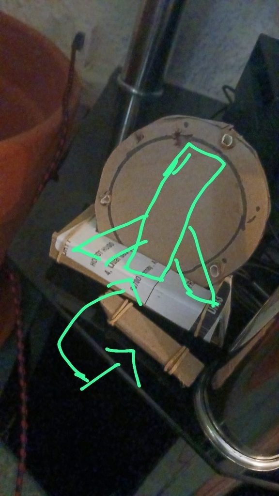

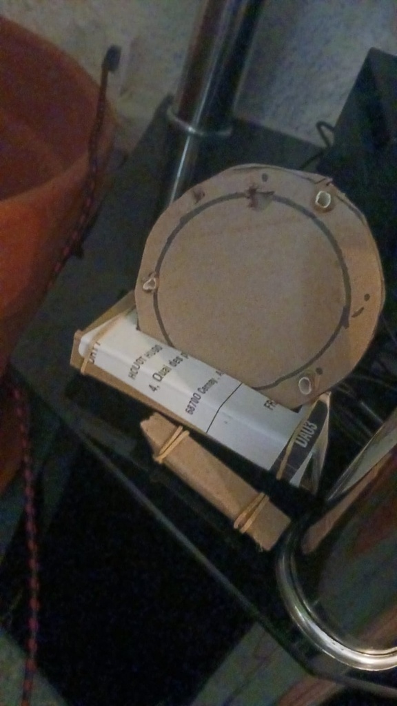

Mon projet est la réalisation d'une roue pour chat quasiment tout en bois. J'ai fabriqué rapidement une "maquette" en carton histoire que vous puissiez réaliser à quoi cela devrait plus ou moins ressembler lors du montage final. Je vous joins deux photos de cette même "maquette".
Sur les photos, et en réel lors de la construction de cette roue, le support de la base serait fait à partir de poutres en bois ayant un poids assez lourd permettant de créer un contrepoids.
Sur cette même base, d'un côté, il y aurait une poutre en bois qui partirait du haut de la base (peut-être un peu emboîter dans la base pour plus de solidité) et cette même poutre installée verticalement aurait à sa gauche et à sa droite une jambe de renfort pour encore plus de stabilité.
On peut voir sur les photos que la roue est encastrée dans la base.
Ce que je souhaiterais dans le montage final c'est que la roue une fois attachée au poteau vertical (celui avec les deux jambes de renfort), soit encastrée dans le logement de la base en poutre de bois mais il faudrait absolument que chaques côtés de la roue qui seraient encastrés dans la base, ne soient a aucun moment en contact avec la base.

A savoir que le cercle sur la première photo, l'intérieur serait "ouvert", il n'y aurait que le côté ou la roue est fixé à la jambe verticale que le cercle serait plein. Les deux cercles pour la réalisation de la roue seraient découpés dans des planches de contre-plaqué. Ces deux mêmes cercles découpés dans le contre-plaqué, serait reliés grâce à des tasseaux en bois sur lesquels je viendrais installé dans tout le cercle intérieur du contre-plaqué en 3mm afin que le chat puisse marcher ou courir la dessus pour entraîner la rotation de la roue.

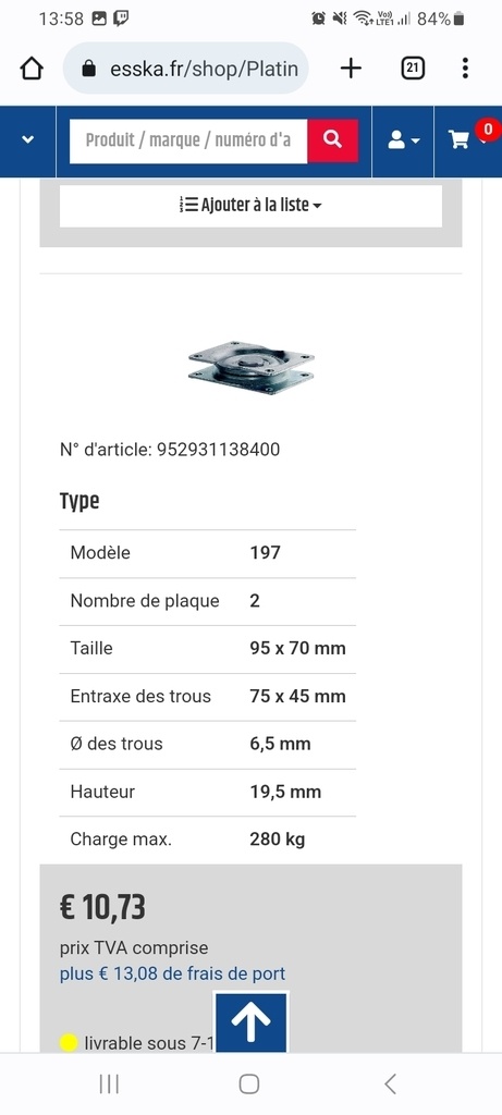

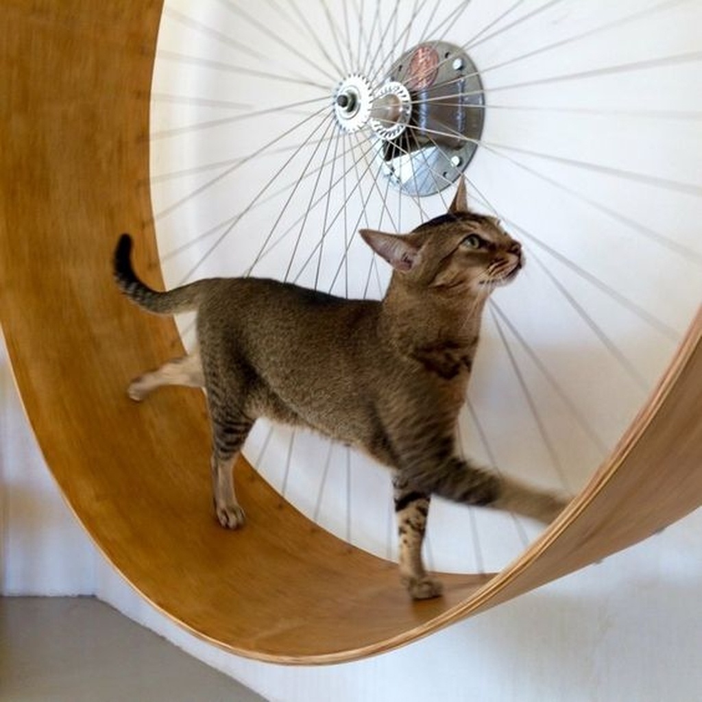

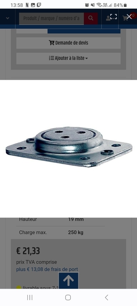

J'ai pensé à utiliser des roulements à billes, des roulements à billes de voitures (avec moyeux si je ne dis pas de bêtises) des "doubles platines rotatives" ou une roue avec platine détournée comme j'ai pu voir dans certaines vidéos de réalisation de roue pour chat.
Malheureusement, étant un néophyte en bricolage, je ne sais quoi choisir pour réaliser cette axe de rotation. Peut-être même qu'il y a façon de réaliser la chose bien plus facilement qu'avec les moyens cités précédemment, mais comme je n'y connais pas grand chose, je me permet de m'adresser à vous pour avoir des renseignements sur ce que je pourrais utiliser pour réaliser une bonne fois pour toute ce projet qui bloque sur la question de la rotation de la roue par rapport à son support verticale.

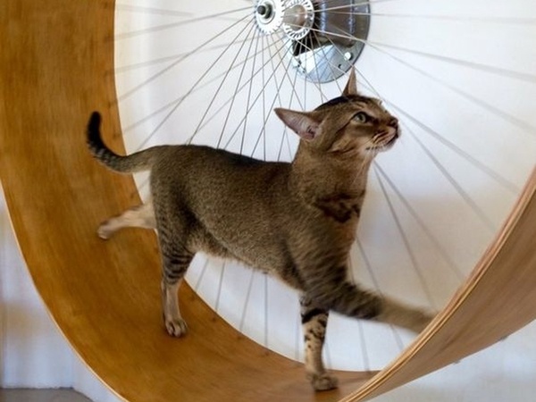

mais en fait il y a pleins de roues en tous genre sur le net, et j'aime pas trop la grosse potence centrale, j'aurais peur que le chat aille se coincer dedans,
c'est une création qui demande un certain outillage et de la précision, je partirai sur des plans plus détaillés, le roulement n'est pas le plus complexe de ce projet, perso j'aime bien la version roue de vélo, se concentrer sur le cintrage du bois
