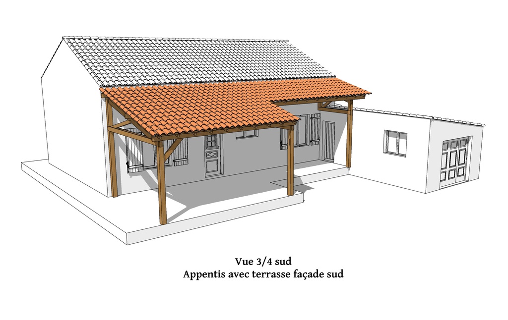

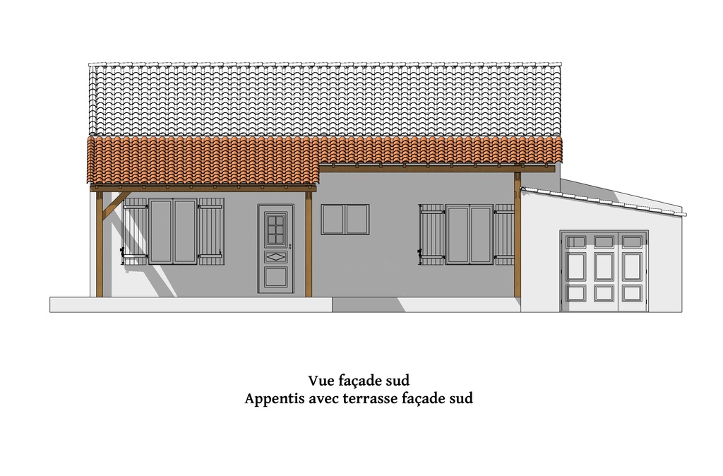

j'ai le projet de réaliser l'implantation d'un auvent qui sera adossé à ma façade.
Nous en avons exécuté un dessin.
J'ai été trouvé mon marchand de matériaux pour conseils et devis
Mais je voudrai solliciter les competences et expériences des contributeurs de l'air du bois.
A dire vrai je ne me sent pas pour des assemblages classiques tenon-mortaise.
J'opterai plutôt pour des connecteurs de charpente.
Étant donné que la couverture sera en tuile et que l'on sera dessous!!!
Et enfin vu mes moyens je ne peux pas à mon grand regret faire appel à un artisan.
J'ai des questions mais j’attends vos retour.

Bonjour Jacques.
Ta demande manque un peu de précisions 😉
Sans question plus clairement formulée, il va être difficile de te répondre.
Tu pourrais déjà préciser les dimensions de ton projet, les sections des différentes pièces de bois, ta localisation (altitude, neige, vent...) etc...
Malgré toute la bonne volonté des contributeurs de l'Air du Bois, s'impliquer par l'intermédiaire d'un écran dans ton projet à ce stade n'est pas vraiment faisable.
Peut être, sans nécessairement à avoir recours à un artisan, tu peux chercher si autour de chez toi tu ne trouves pas:
  • soit une formation à la construction bois (par exemple comme celle ci)
  • soit un artisan qui fait de l'accompagnement des auto constructeurs. C'est que je pratique assez souvent dans mon activité: une ou deux journées accompagnées pour lancer un chantier, passer une étape clé ou bien monter une ferme ensemble, le reste est fait par les auto constructeurs avec éventuellement un petit coup de main ou une assistance en cours de chantier. Le cout est raisonnable (une ou deux journée de main d’œuvre) et ça permet de se rassurer.
    Tout ça ne dispense pas d'une sérieuse étude de dimensionnement de ton projet, que tu peux faire faire (par un charpentier ou un bureau d'étude par exemple) ou bien tu peux faire toi même en te basant sur des livres techniques ou bien l'excellent Pas à Pas de Sylvain ici
    Sauf s'il y a passé du temps et sans vouloir lui faire offense, ce n'est pas forcement dans les compétences de ton marchand de matériaux.
    Bon courage pour ton projet!
