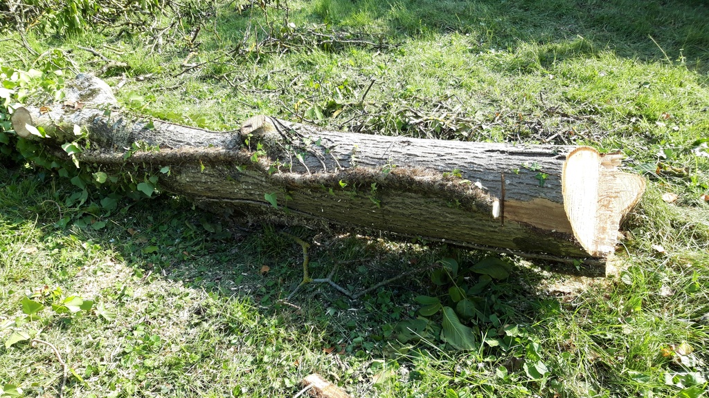

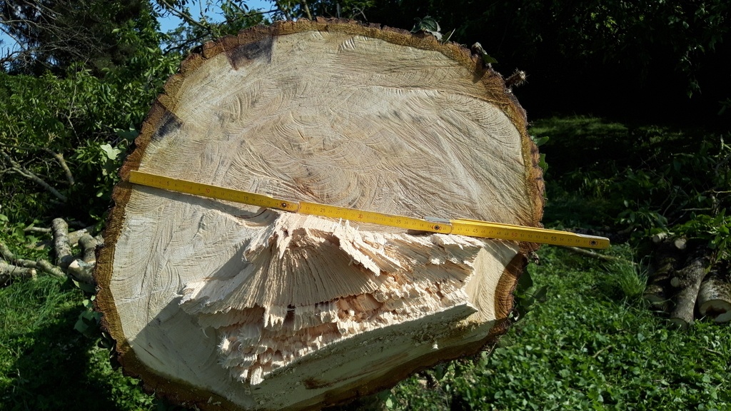

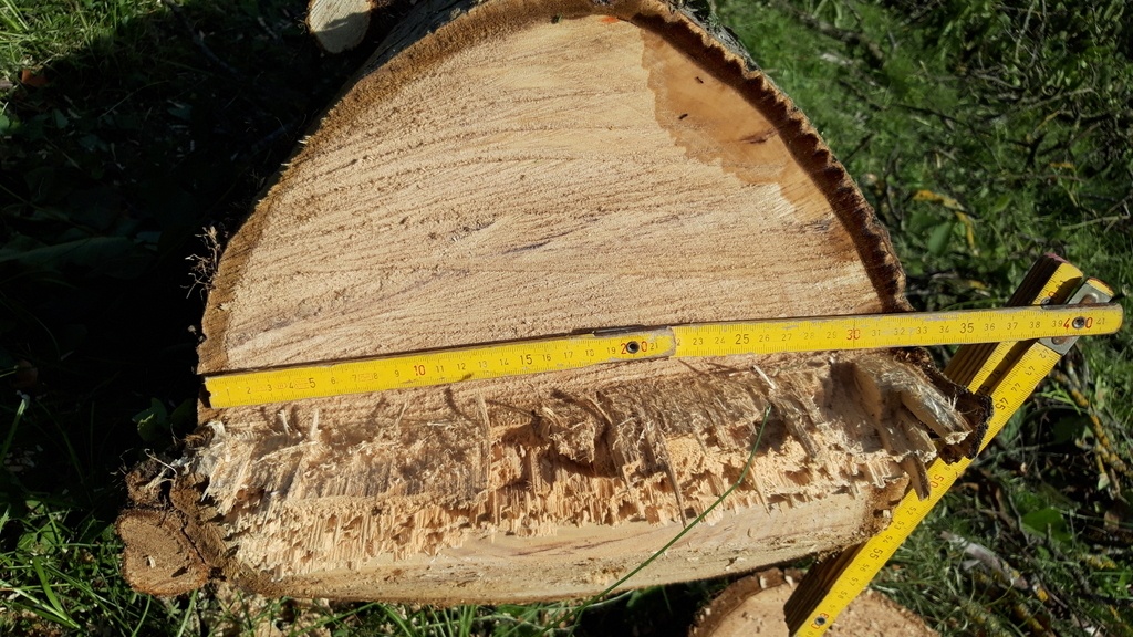

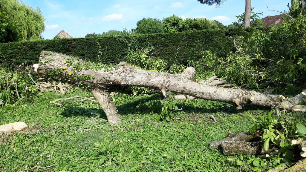

j'ai aidé à abattre 2 noyers, et je me demandais s'il serait judicieux d'en garder les troncs pour les faire débiter, ce que je n'ai jamais faite.
Il y en a 1 de environ 3/4 m utile par 50 cm de Ø à la base, et un autre de 2/3 m utile de 30 cm de Ø à la base.
Fausse bonne idée ?
Ou vraie occasion à saisir ?
Autre question liée à la première, je me suis mis dans l'idée de garder quelques belles branches pour me faire un stock pour le jour ou je me déciderai à tenter le tournage.
Pareil, fausse bonne idée ou bon réflexe ?
Merci pour vos avis.

si tu as l'occasion de le scier, rien ne nuit sauf que blanc le noyer est bien moins esthétique que coloré. Après tout dépend de tes objectifs.
Tu peux toujours garder des branches également pour le tournage
jamais une scierie n'acheterait ce bois la pour le revendre débité, ceci dit chacun fait ce qu'il veut et il y a les méthodes gruminettes et autres diy pour ces cas "batards" vu que ce ne sera pas du bois de menuiserie de classe intéressante (petit diam, plein de branches, pas droit et trop jeune pour avoir la belle couleur qui fait l'intérêt particulier du noyer foncé

On peut toujours en faire quelque chose... même si à la fin, ce ne sont pas de grands morceaux. Trouve quelqu'un qui a une scie mobile, gruminette, etc...
Termite
En tout cas c'est sûr que cela ne te fera pas de belles planches sans nœuds mais, moi c'est le bois que je préfère. Les planches seront pleines de joli dessins... Difficile à travailler mais très jolis. Je ferait débiter à ta place.
J'ai fait la même chose avec la partie d'un tronc en chêne d’où partait les premières branches... la scierie n'a pas posé de problème pour me les débiter... Pourquoi dites vous qu'une scierie ne voudra pas les débiter?

Garder les branches pour le tournage, tu risques d'être déçu. Une fois que tu les auras refendues pour enlever le cœur (qui ne sera pas au centre de la branche), tu auras une tout petit diamètre capable.
Par contre pour du tournage de bols, assiettes... partir d'un diamètre du tronc de 300mm n'est pas exagéré.
Effectivement si tu trouves une solution pour faire débiter en planches, ça semble préférable, mais sinon tronçonne en morceaux d'un mètre, refend et retire le cœur; protège les coupes par de la paraffine et laisse sécher pour du tournage.
