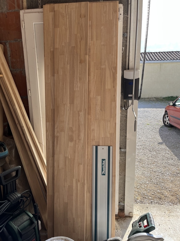

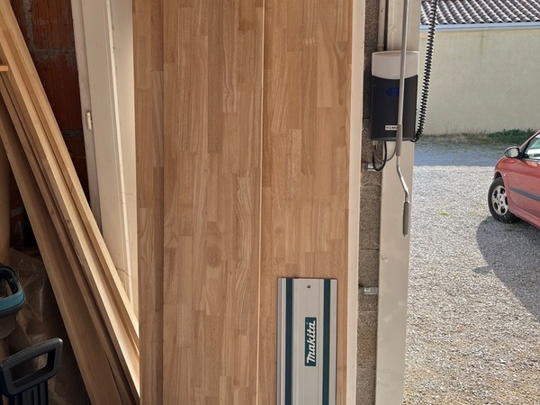

J aurai besoin d aide, j ai ces panneaux en hévéa.
Les coupes ne sont pas droite à l achat et j aimerai savoir comment les recouper parfaitement droit.
J ai qu une scie plongeante pour cela
En gros j aimerai qu il fasse parfaitement 2100mm par 300mm. Étant donné qu il y a un décalage entre la largeur haute et basse coupe pas droite dû coups. Et évident la coupe en largeur n est pas droite non plus.

J ai une Defonceuse, merci pour les astuces.
Après ce sont les panneaux à l achat qui sont pas droit. Dû coups lorsque je coupe, je suis décalé de partout :(.
Je sais pas comment faire rectifier ça pour avoir mes côtes exactes.

Damsou
Effectivement heureusement que j avais mis du rab sur les coupes.
Mais maintenant faut que je coupes tous au bonne dimensions malgré de décalage
