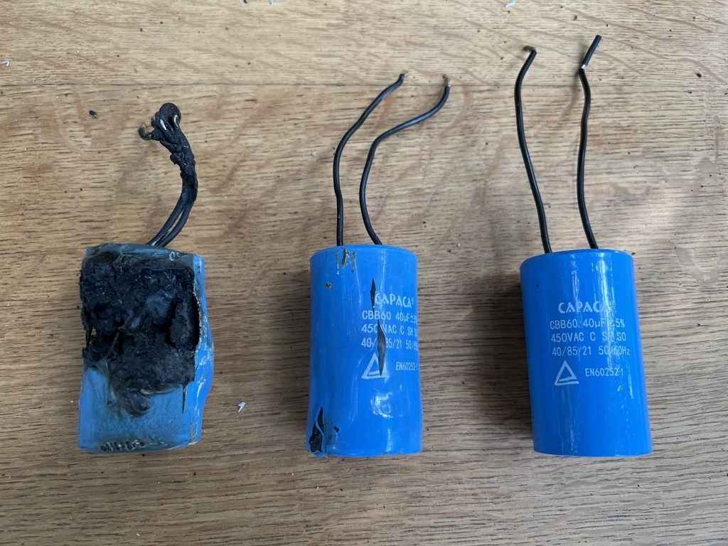

Alors oui, c'était bien le condensateur qui était complètement grillé. Je l'ai remplacé par celui du moteur que j'avais commandé (merci à Victor pour le coup de main) et la machine est repartie.
MAIS…
Deux jours plus tard, alors que je n'ai pratiquement pas utilisé la rabot-dégau dans ce laps de temps, rebelote : le nouveau condensateur grille à son tour.
Du coup, j'ai remplacé le moteur (merci à Sébastien pur le coup de main) et j'attends ma commande d'un nouveau condensateur.
Je croise les doigts pour cette fois-ci tout fonctionne pour de bon !

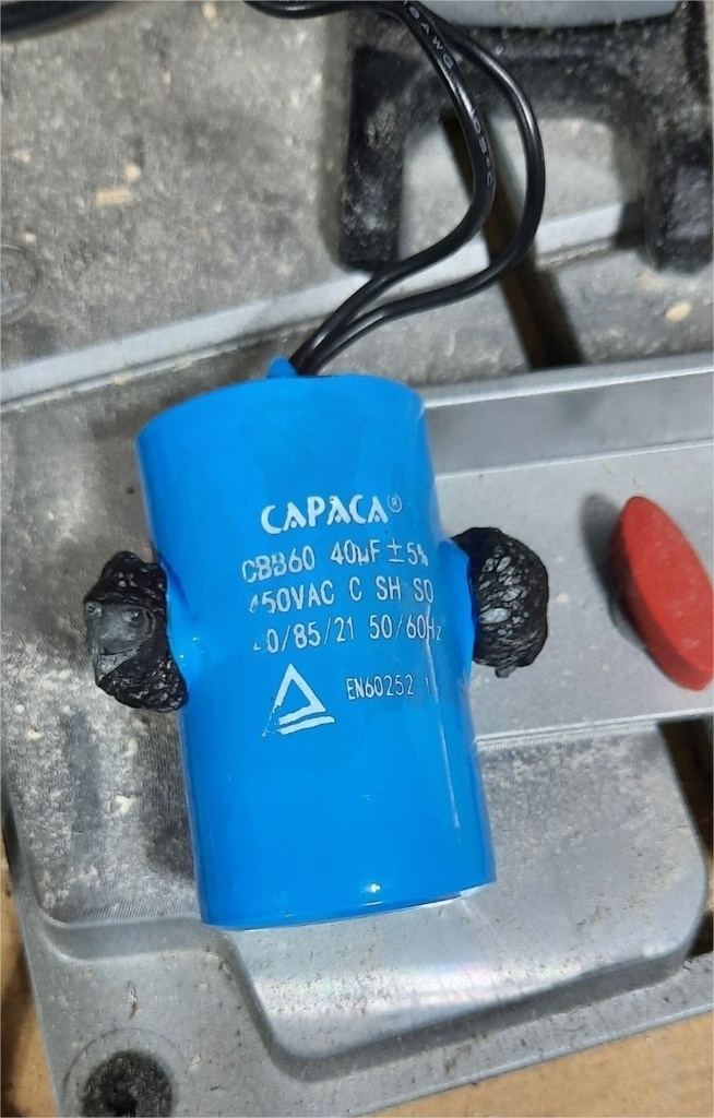

(PS : Sur ma machine, le condensateur est bleu, et non pas blanc comme celui que Laurentf m'a montré…)
Laurentf
oui, sur la mien aussi il est bleu.

j'en avais commandé un sur amazone pensant bêtement que c'était standard (c'est la photo du blanc), manque de bol, le truc est énorme et ne rentre pas dans le boitier elec. j'en ai donc commandé un autre chez Probois Machinoutils dans le 33, (au prix fort). il devrait arriver cette semaine. suite de l'histoire au prochain épisode.
en photo celui qui a claqué, on voit bien qu'il a eu du mal à garder ses tripes dans sa coquille 😂
j'en conclus qu'il doit un peu en baver avec ce que je lui fais subir (des planches de 3 à 4 m de long)

Mais j'ai quand même réussi à cramer deux condensateurs. Le secon (celui du milieu) sans rien faire 😅 !
