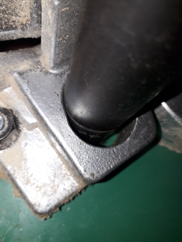

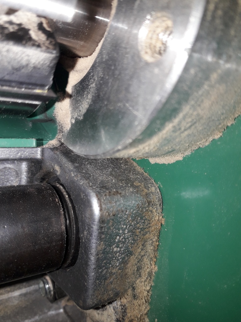

Je viens d'acheter un bestcombi260, qui n'a jamais été utilisé depuis 20 ans à part pour la scie.
En position rabot, le bois bloque car le rouleau lisse de sortie est trop bas. Sur ce modèle, il n'y a aucune vis de réglage sous les paliers. Les essais de modification de pression des ressorts de palier ont été infructueux. Comment puis-je modifier la position du rouleau de sortie pour le monter d'1mm ?

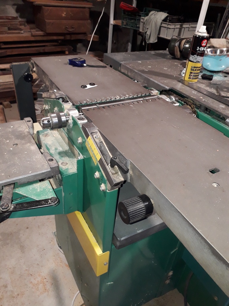

les vis de réglages du tambour lisse sont sous la table d'entré de la dégauchisseuse.
1 démontage des rails du guide parallèle.
2 dépose du carter acier entre la rabot degau et la toupie scie.
3 démontage de la table d'entré par les 3 écrous M6 plus le blocage de table

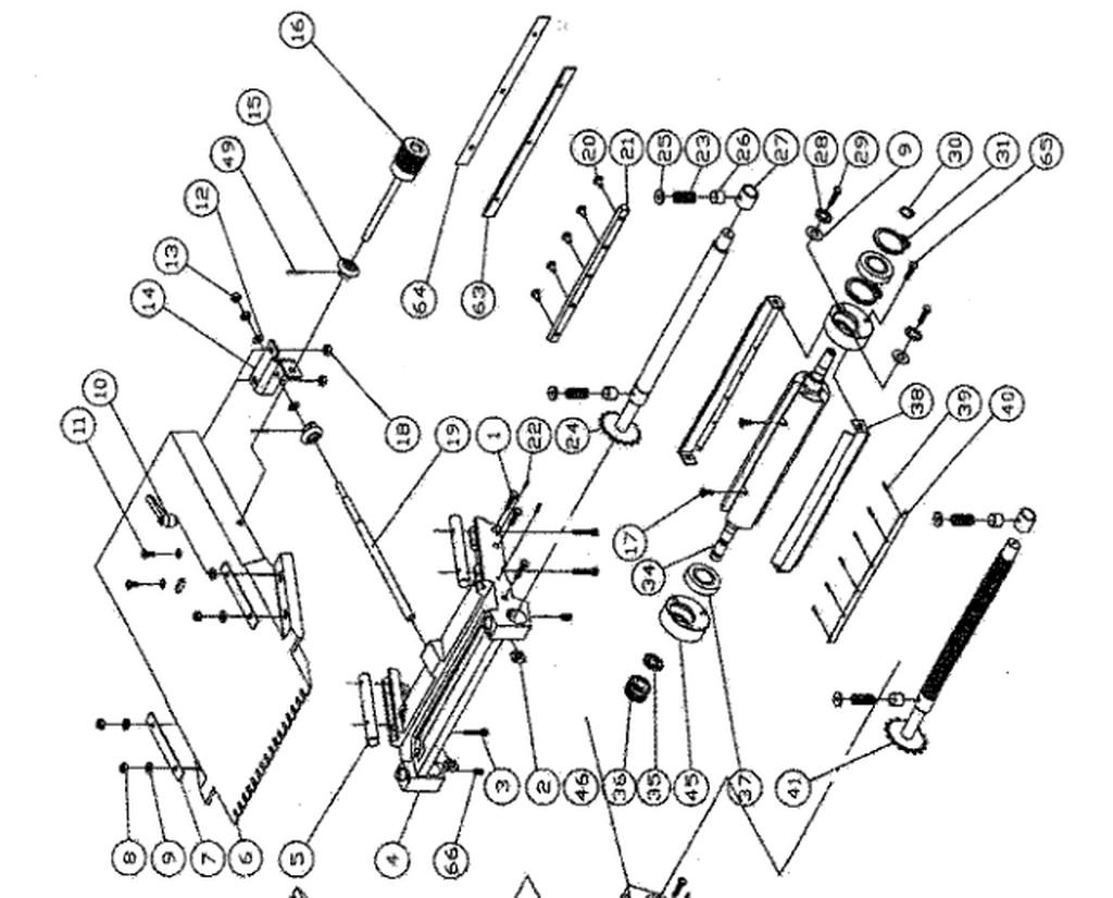

Le réglage su fait par les vis N°23 sur l'image jointe.

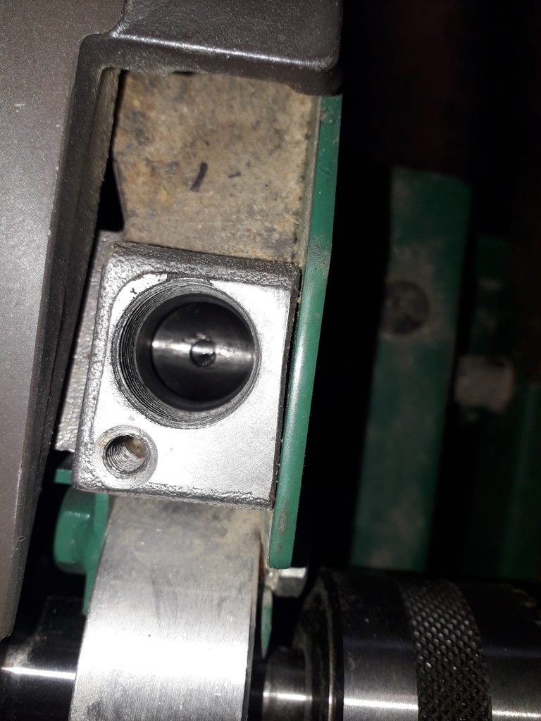

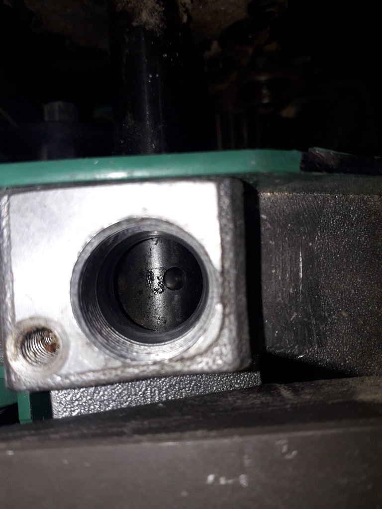

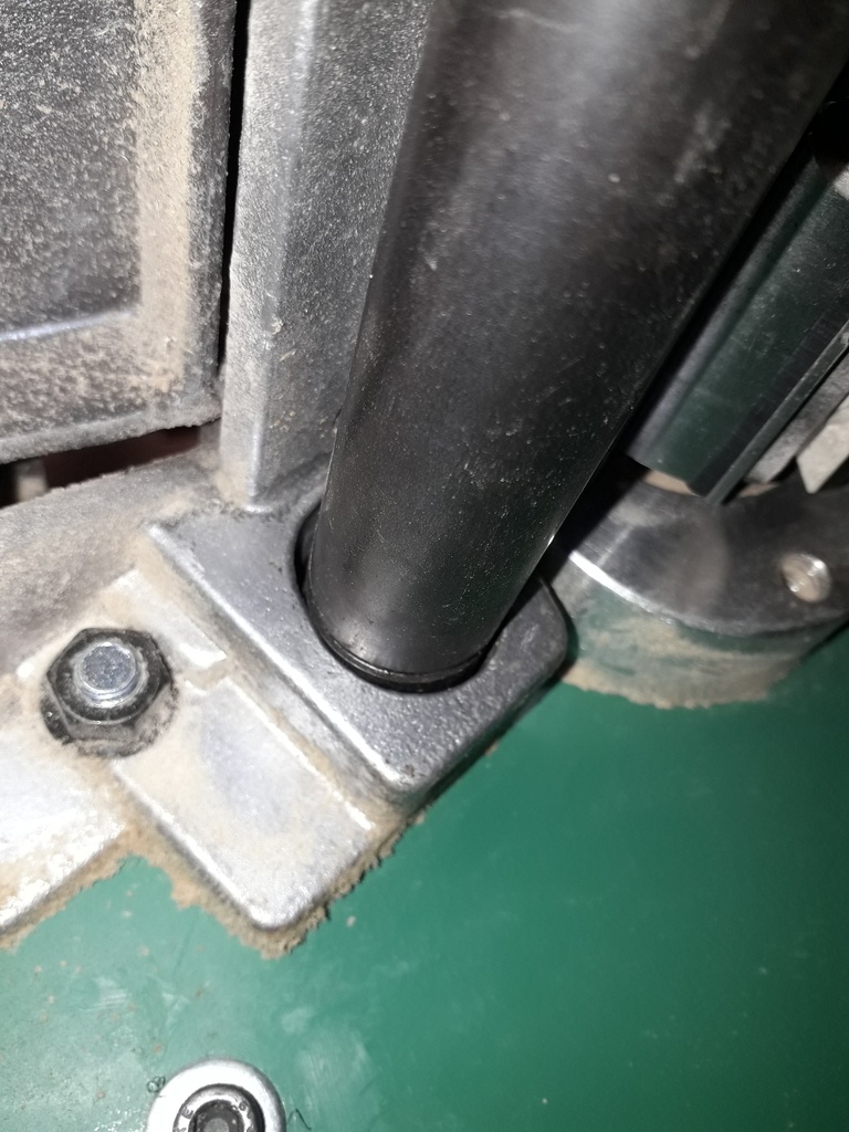

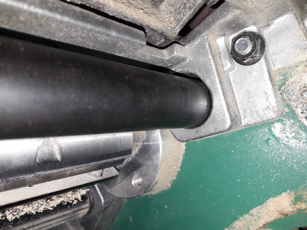

Merci Guilhaume ! Je crois que mon problème est un peu plus compliqué. La vis repérée 23 ,est une vis qui permet de contrôler la pression des ressorts sur la partie supérieure des rouleaux. Alors effectivement si le blocage du rouleau lisse est faible ,le fait que les ressorts soient moins bandés, sous la ferme avancée imprimé par le rouleau cranté en entrée le rouleau de sortie peut éventuellement se soulever. Mais dans mon cas ,le blocage se fait sur 1mm . Sur l'eclate du prospectus du bestcombi, il y a une vis ,repere 66 qui pourrait permettre un reglage vertical. Helas ma version en est exempte. Question : il y a t'il des cale d'origine sous ces rouleaux et comment, éventuellement en mettre une? Merci pour la promptitude à me répondre.

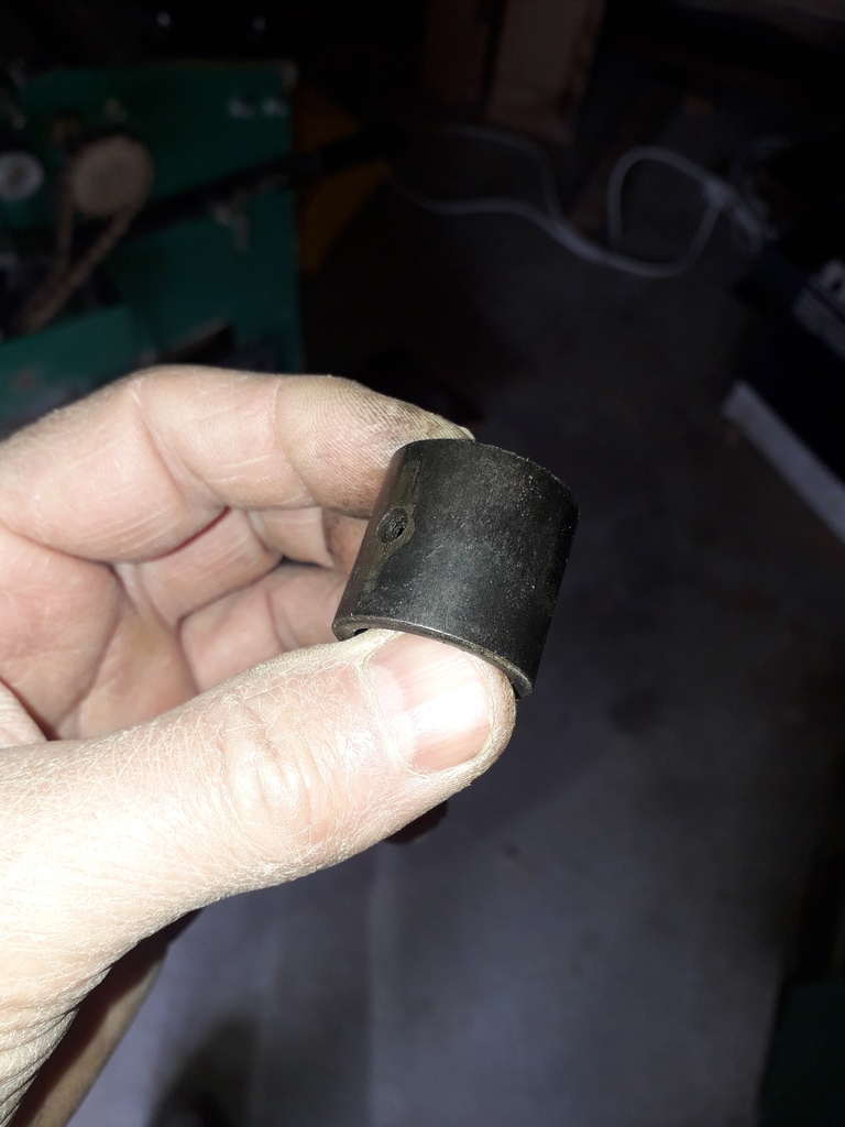

Enfin, autre problématique bcp plus grave : Le rouleau tourne ? Quel est l'état des bagues ?
Je te conseille d'arrêter toutes opérations avant de vérifier ces dernières, il y a un risque d'endommager irrémédiablement la machine.

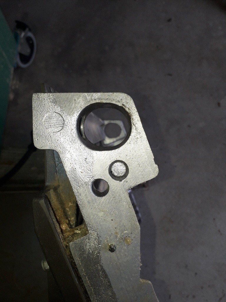

Merci BingoDS ! Paniqué par ta réponse, j'ai sauté du lit de bonne heure pour aller voir ma machine. Alors non les rouleaux entraîneurs sont solidaires d'un bloc en alu. Chaque rouleau a le sien . Il n'y a aucun réglage de hauteur. Sur l'éclate du bestcombi ,on voit des vis de réglage sous les paliers, mais ma version ne les a pas . Donc le cylindre de coupe est totalement dissocié des autres rouleaux. Merci encore de m'aider .
