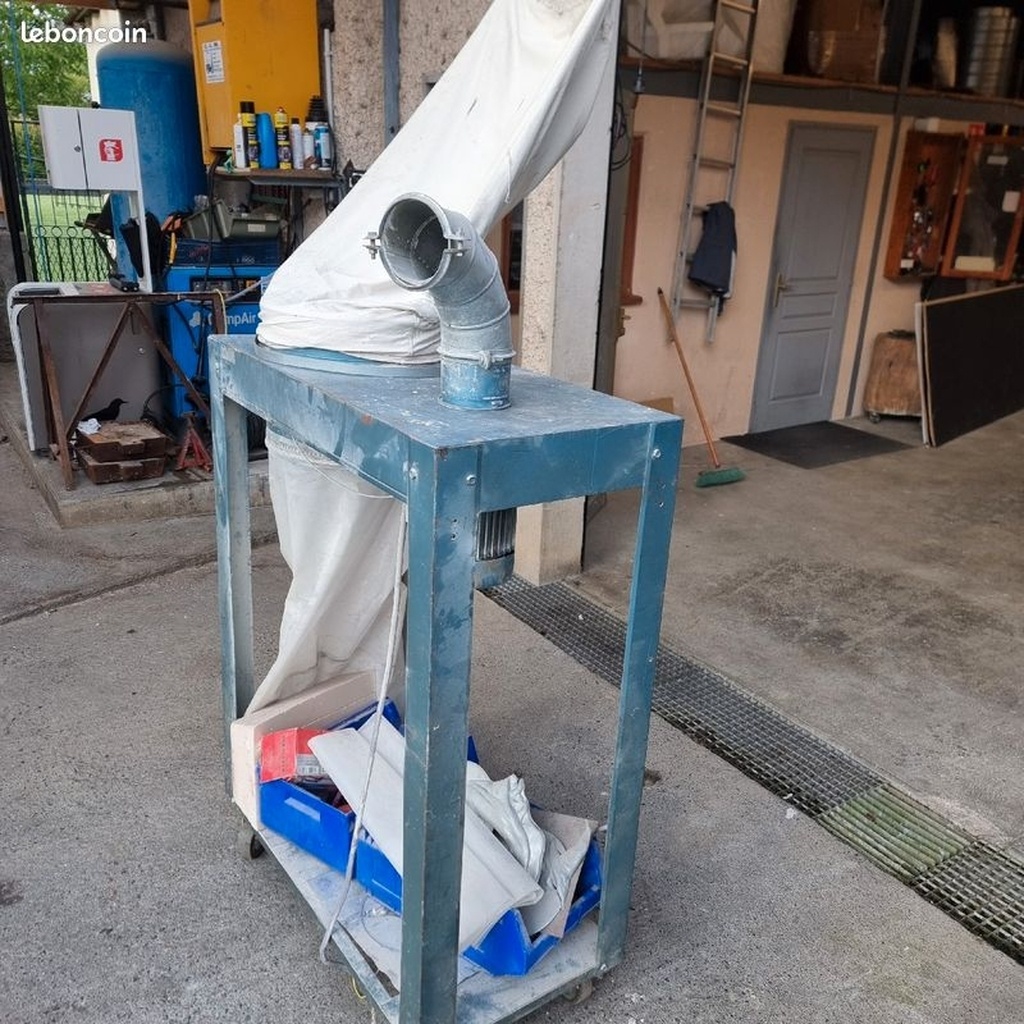

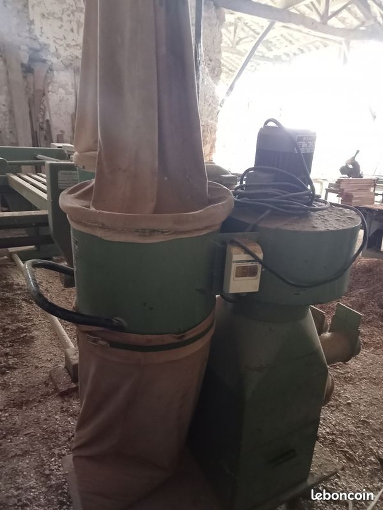

Je suis tombé sur ça cette machine.
Il y'a 3 buses d'aspiration: 200, 125 et120mm.

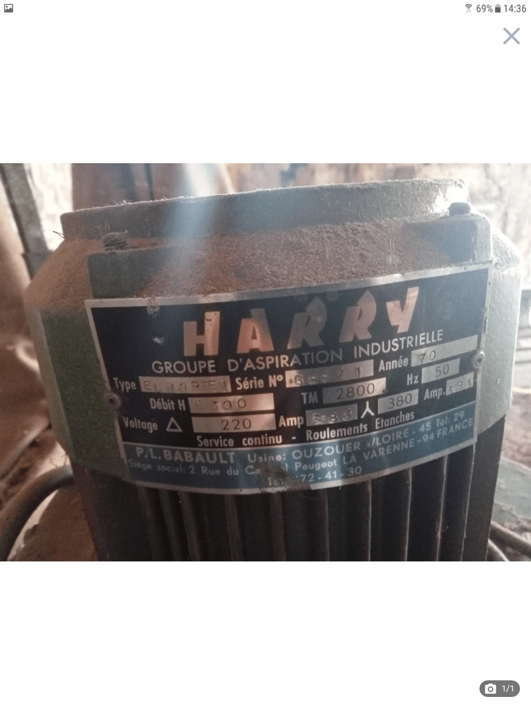

Je ne vois pas la puissance du moteur (peut être certains sont ils capable de la calculer avec les éléments sur la plaque...).
Prix 150€.
Qu'en pensez vous?

3.4A en 380 donne enviro 1300w. (moins de 2cv) Mais tu as mis la même photo de plaque pour les deux modele d'aspi nop?

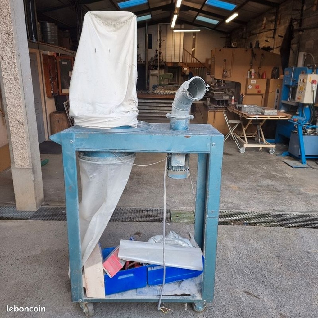

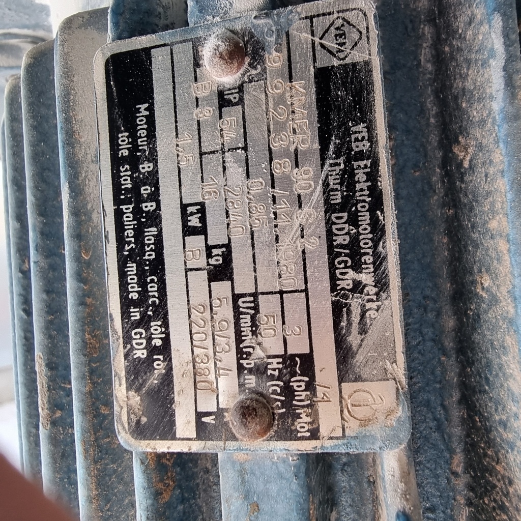

Mince tu as raison oui.
Voilà la bonne.
Et effectivement je trouve la puissance des 2 un peu limite.
Mais le fait que le 1er ait une entrée en 200mm me rassure un peu...

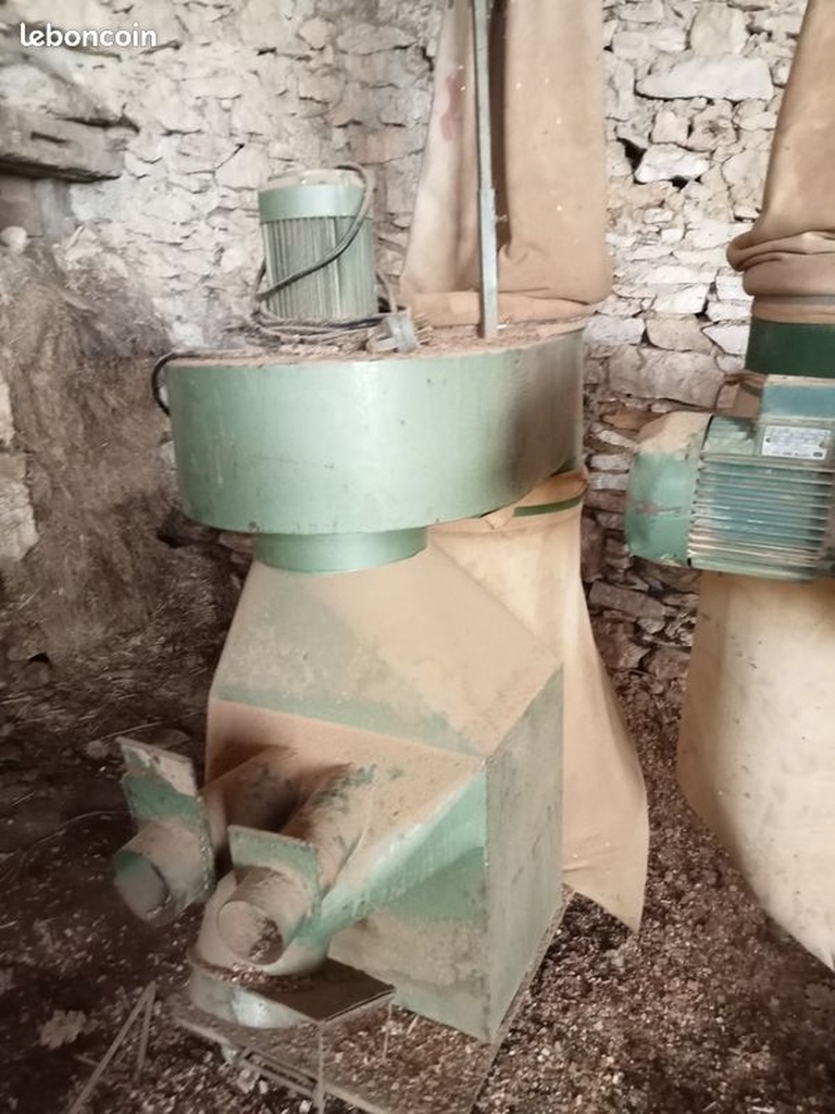

Sinon j'ai aussi celle ci mais l'aspi est en 125mm/ Donc pour raccorder la raboteuse en 150 j'ai peur d'avoir beaucoup de perte de débit...
Prix 120€.
