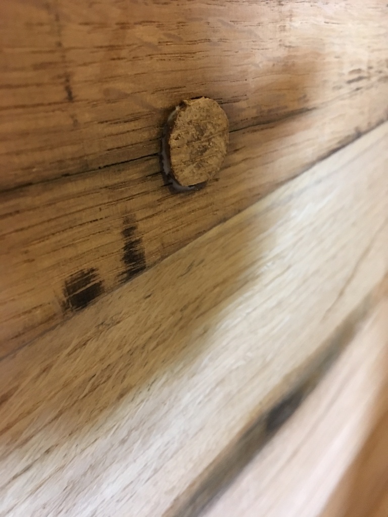

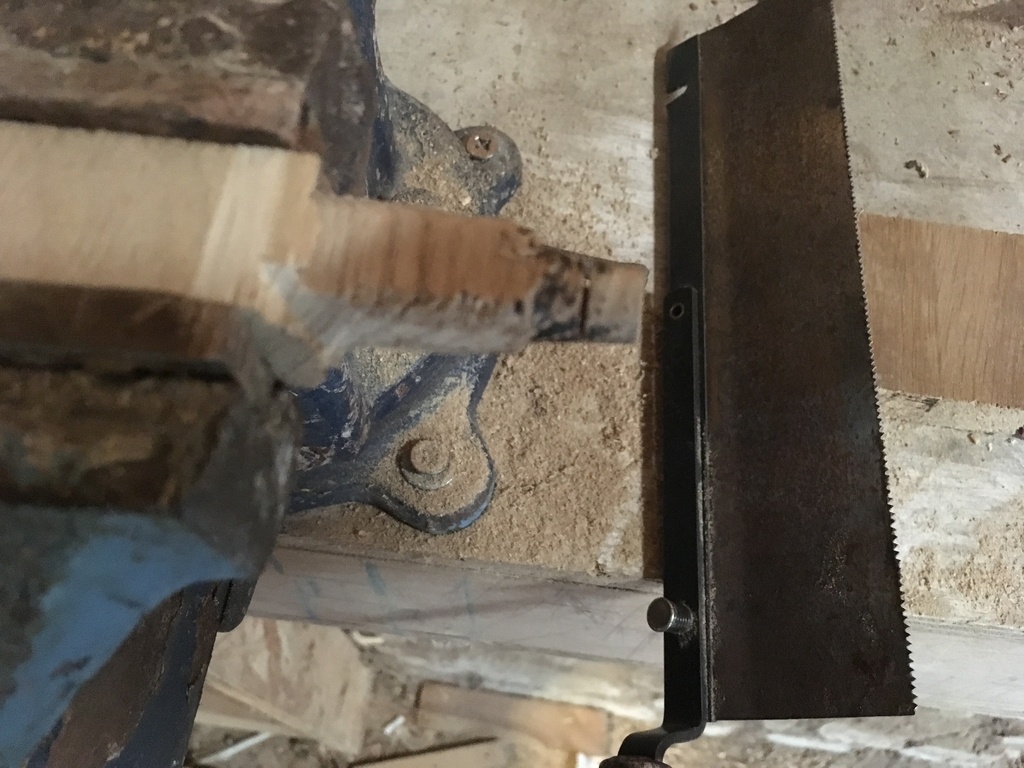

Point de mèche à bouchonner en tant qu'amateur. J'ai fait des tourillons à la scie dans le sens longitudinal fini à la ponceuse fixe. Merci pour vos tentatives d'aide 😜
pierrotb du moment que c'est sortit, ca a l'air de la bonne récup, si tu nous mets ta table en création, tu auras du like
pierrotb
Oui du chêne d'une teinte fabuleuse aussi brun que du teck 😉
