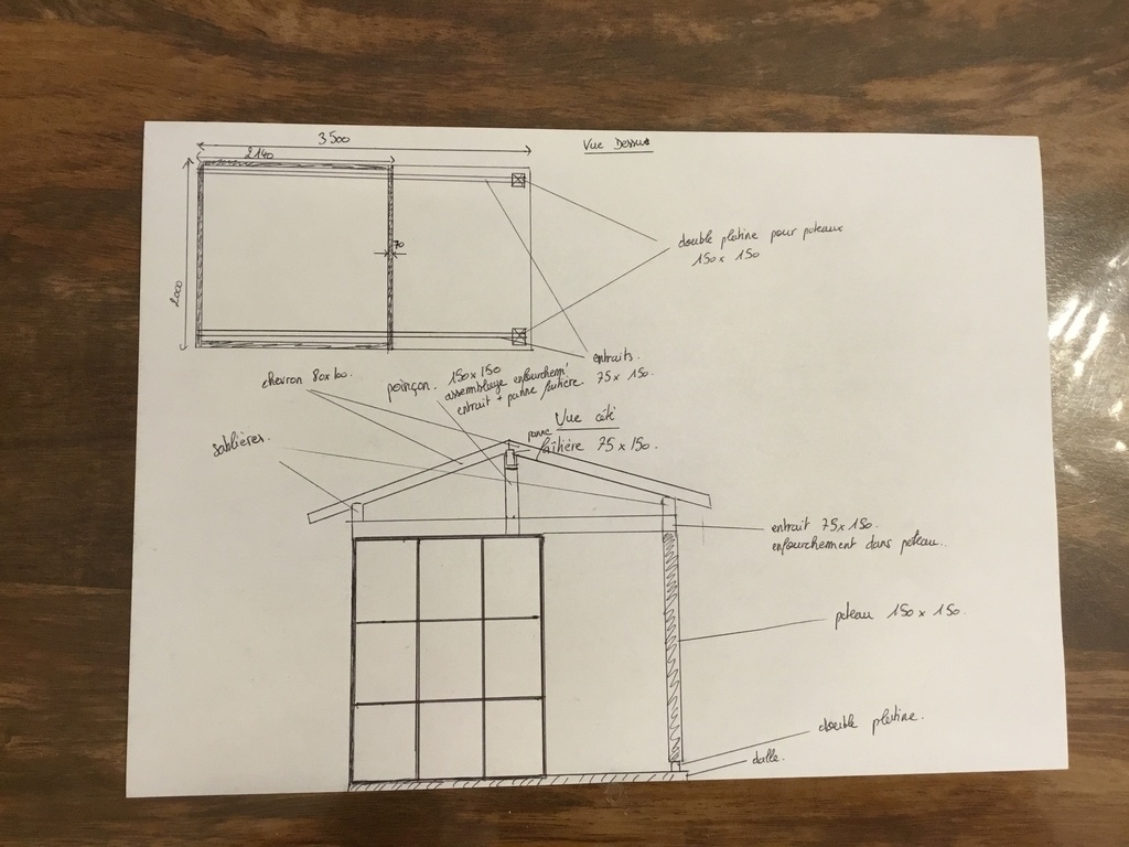

Je fabrique mon abri de jardin avec une charpente traditionnelle car couverture en tuile.
Je bloque sur un petit point, c’est quel assemblage faire pour lier poteau, entrait et sablière, sachant que ces deux derniers se trouve à la même hauteur, merci pour vos lumières.

si chevrons tuiles , égal pannes donc décalage entrai/sablière , ce qui permet les chevillages tradi ! ex ici pagesjaunes.fr/pros/54521525
met une photo de ton épure vue de coté svp !

Bonjour, voilà la photo de mon épure

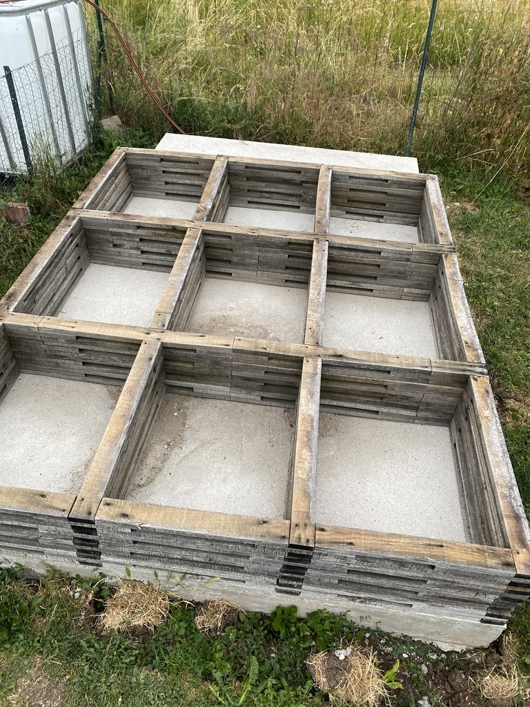

Donc pour donner plus de précisions, ma dalle fait donc 2x3,5m
J’ai des panneaux d’ossature en chêne (c’est de la récup) pour faire mes 4 côté d’abri de jardin qui fera lui 2x2m
Il reste donc environ 1,5 m à droite de celui-ci et je veux que ma couverture couvre toute ma dalle
Voilà je pense que c’est plus clair, n’étant pas dans la charpente je ne connais que peu
En ce qui concerne les deux fermes (je pense que ça s’appelle comme ça, je suis obligé de les décaler vers l’intérieur (vue de dessus) car sinon je suis coincé avec mes 2 poteaux, je ne peux pas les mettre dans l’axe
Dis moi ce que tu en penses, merci d’avance, ça fait plaisir de pouvoir avoir un peu d’aide

une ferme si petite n'a pas beaucoup d’intérêt .
lesbricolesdalex
sylvainlefrancomtois je me doutais de ta réponse concernant l’ossature bois, mais bon j’avais ça donc j’essaye d’économiser où je peux
Si une ferme aussi petite n’a pas d’intérêt, comment faire alors ? Sachant que c’est une couverture en tuile

Salut, il faudrait que tu précises un peu ta question, quelles sections tu comptes employées?
Si c'est possible tu peux par exemple entailler le poteau pour la sablière et faire un enfourchement pour l'entrait.

Oui pardon ça manque de détails
Sablière et entrait en 75x150
Le poteau en 150x150
J’ai pensé exactement à cet assemblage, puis boulon dans l’enfourchement, mais pour la sablière quelle fixation ?
Merci de ta réponse

J'utilise de vis de charpente à tête large D8mm longueur 120 ou 140
lesbricolesdalex
D’accord et tu te prends dans le poteau ou dans l’entrait ? Ou les deux ?
Y a t’il besoin de pré perçage pour ce genre de vissage ?
Zatopek
Vissage dans le poteau avec préperçage
