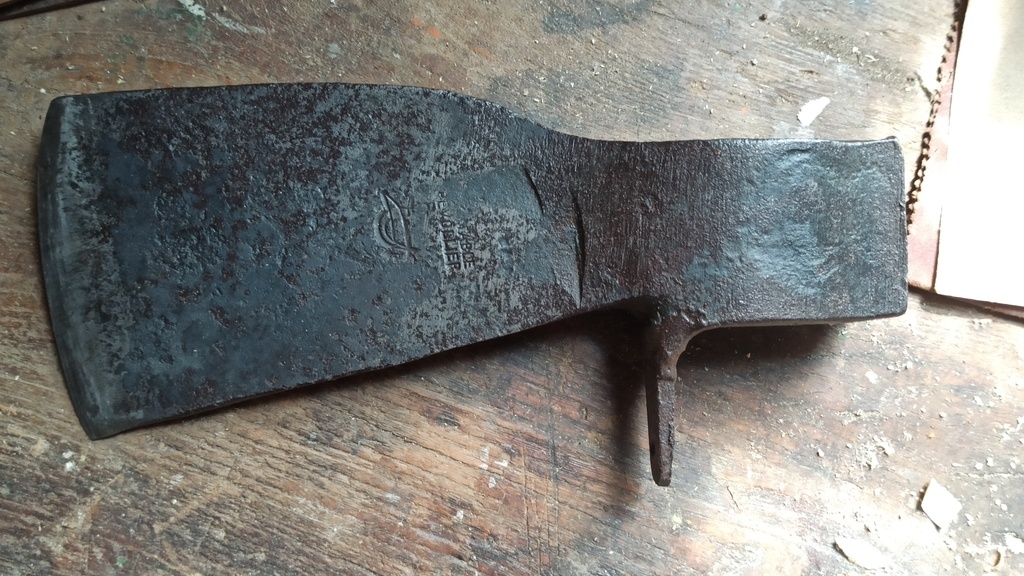

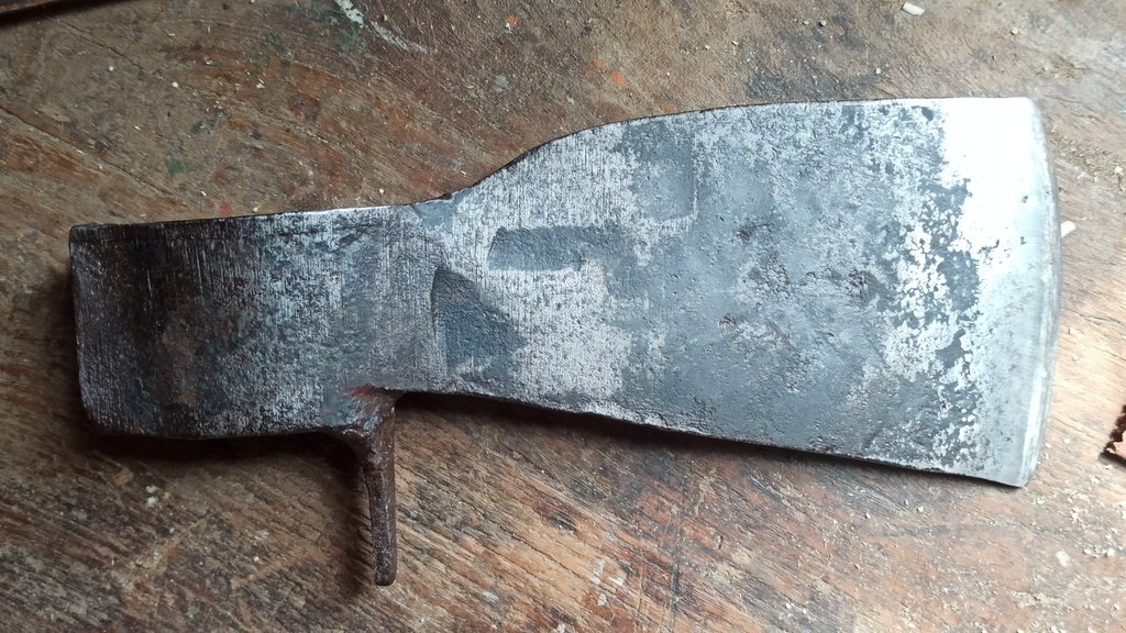

Un amis m'a donné cette tête de hache "Véritable Revollier".
Elle semble être conçu pour débiter au sol.
Cependant elle possède une excroissance qui semble lui avoir été ajouté "post-usine".
À quoi pourrait elle servir ?
Avez-vous déjà rencontré ce genre de chose ?
Bonne journée :-)

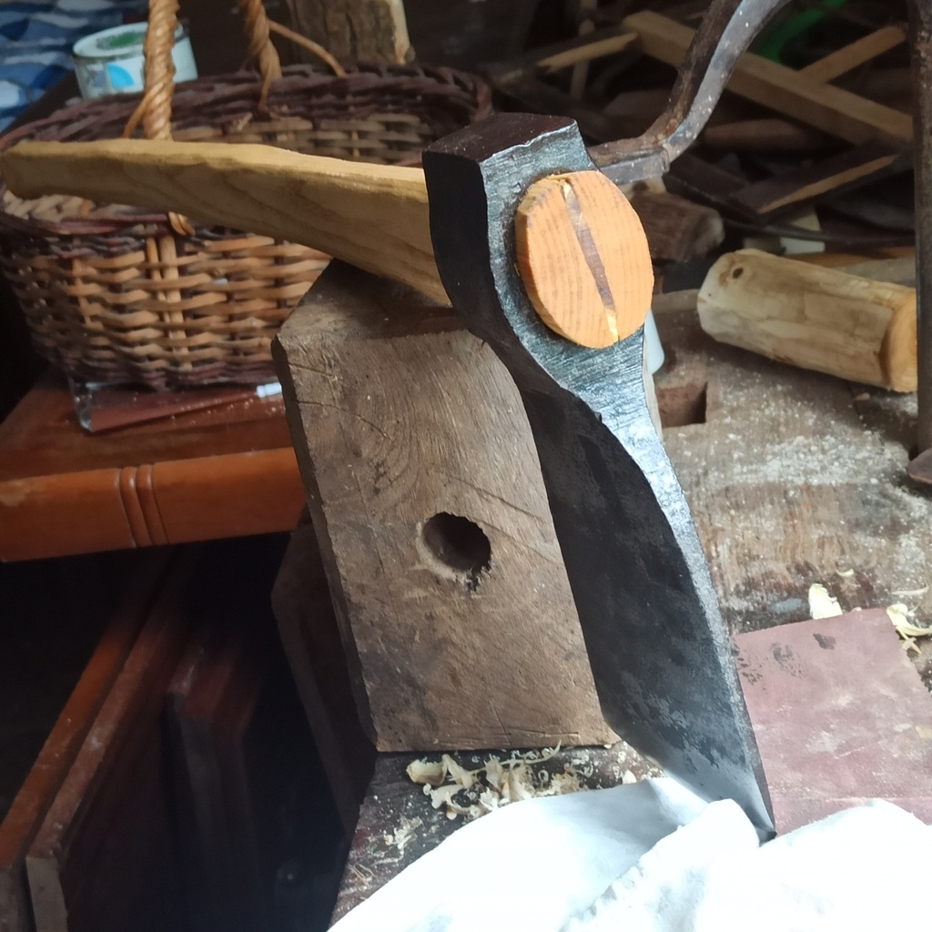

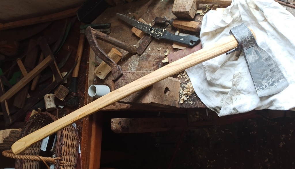

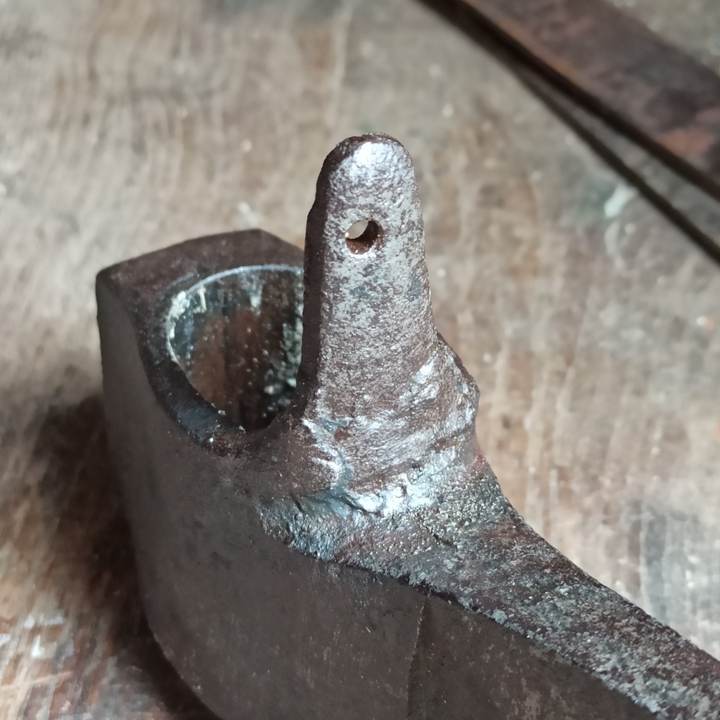

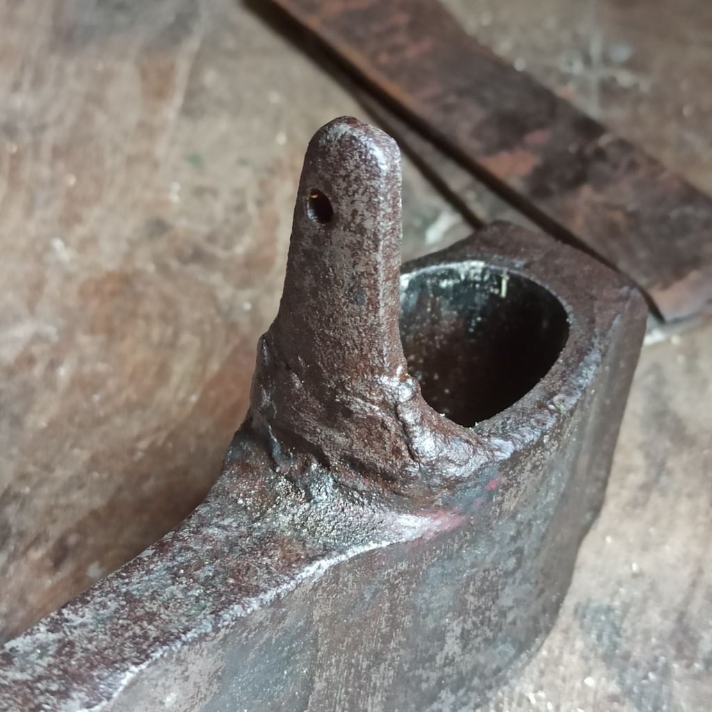

Cette soie est tout simplement présente pour y rajouter un clou pour aider à la fixation du manche.
J'ai terminé ce matin le manche sur le banc à planer (frêne).
Pas besoin de mettre de clou pour le coup, on essaye de bien faire les choses !
C'est pour fixer la hache sur le manche. Avec un clou ou une vis.

Avait tu le manche ? Quelle longueur?

J'ai déjà vu ça sur des haches de mineurs boiseurs (la forme serait compatible mais pas de certitude). Je crois avoir vu dans un catalogue le terme de "soie" pour cette patte.
On y plante un clou, et ca aide au maintien de la tête de la hache.

Non pas de manche seulement la tête.

Tout simplement à renforcer la fixation sur le manche à l'aide d'un clou ?
postgaro
Merci constibat ! Oui c'est aussi ce qui m'a semblé être le plus logique comme déduction. Mais ça paraît contre intuitif... Un clou dans ce sens ? Je supposerais que les fibres du bois n'apprécieraient guère ! Surtout pour un manche.
constibat
En même temps c'est la même chose pour les coins dans les manches de marteau, mais le trou tient la fente donc pas de souci
