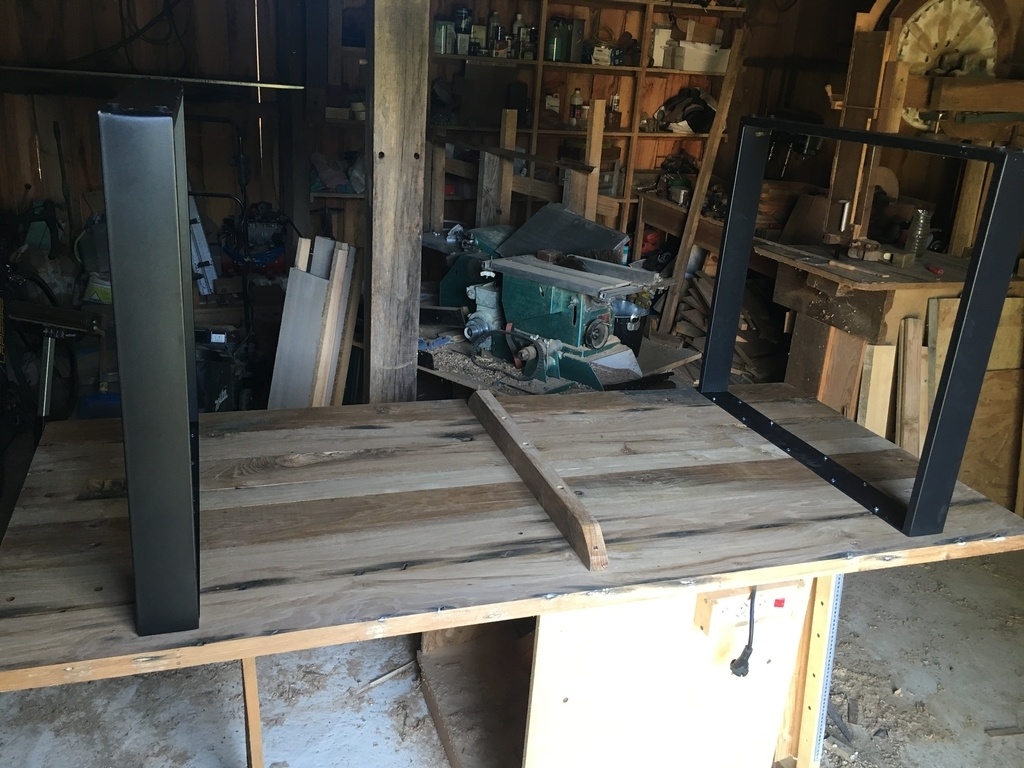

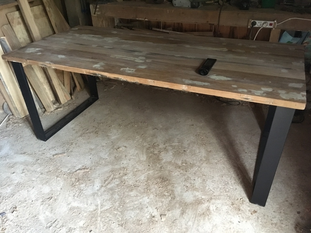

Bonjour etant en train de fabriquer une table en chene. J'ai acheté des pieds métal. Il sont costaud et larges. Mais il y a un phénomène de raisonance qui se produit. Et la table tremble beaucoup. Comment puisje rigidifer tout en gardant le design de la table, à votre avis?
Photo table à l'envers:
Petite remarque : j'espère que la traverse qu'on voit sous le plateau est vissée en laissant du jeu (trous oblongs) et que les nombreuses vis des pieds ont également du jeu sinon cet hiver il y aura des surprises!

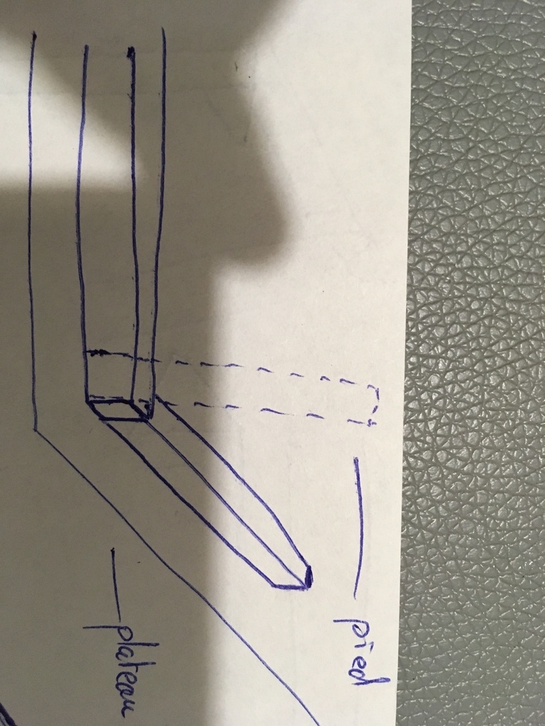

pierrotb
Penses tu que cela vraiment rigidifier l'articulation montant et base?

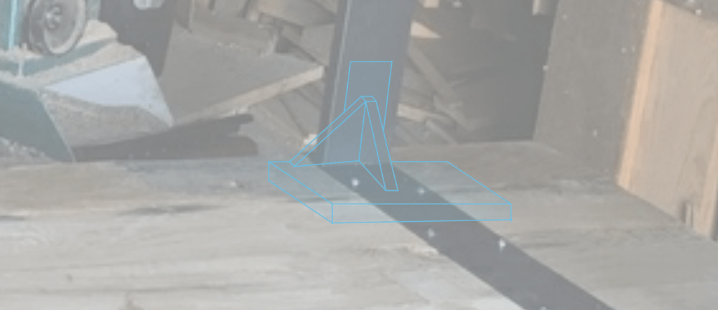

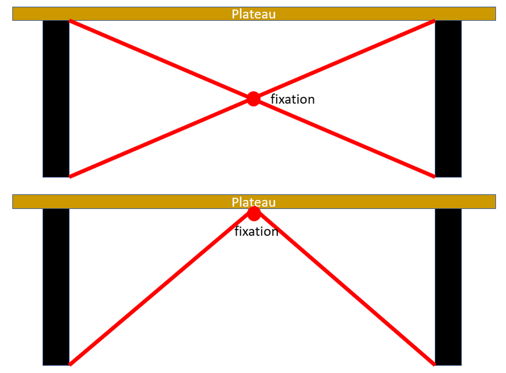

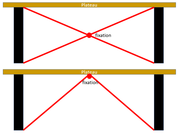

Je rejoint Kentaro et comme on ne peut pas mettre de photo dans un commentaire de réponse je fais une réponse séparée.
2 exemples de contreventements très efficaces et relativement rapides à mettre en oeuvre (en haut fixation au plateau et en bas riveté dans les pieds).
steph31

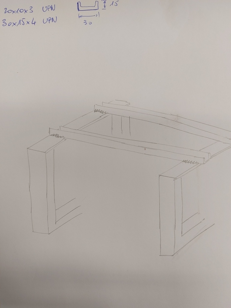

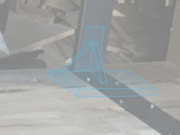

Si tu ne souhaites pas modifier le design, et en fonction de l'épaisseur de ton plateau tu peux souder deux petites traverses (upn 20x10x3 ou 20x15x4) qui relient tes pieds et les noyer dans l'épaisseur (avec jeu adéquat pour mouvements eventuels du plateau). Ce sera toutefois moins efficace que les contre fiches proposées ci-dessus.
Solution déjà mise en œuvre qui permet aussi de limiter la flexion du plateau si chargé lourdement.
jean07
Dans la même idée, j'aurai proposé de créer une "ceinture" comme sur une table classique, c'est à dire une traverse sous le plateau et reliant les pieds.
Ces traverses métalliques doivent être de même section que les pieds pour le look et soudées à ces derniers, pas vissée (éventuellement riveté depuis l'intérieur, ça se tente...).

pierrotb Cela ne servira pas à grand chose. Cela n'empêchera pas le haut de pivoter à la jonction.
Je suis d'accord avec Kentaro pour que cette solution soit efficace il faut 2 choses :
  • une grande distance de contreventement pour combattre la force du bras de levier exercé par la longueur des pieds
  • une fixation solide sans jeu pour ça le boulonnage est pas la meilleure solution surtout si tu veux que ça soit invisible

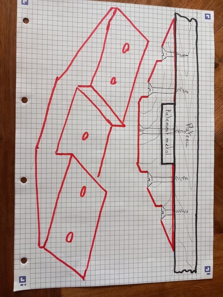

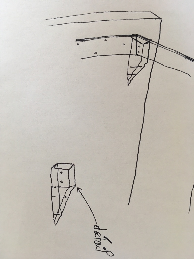

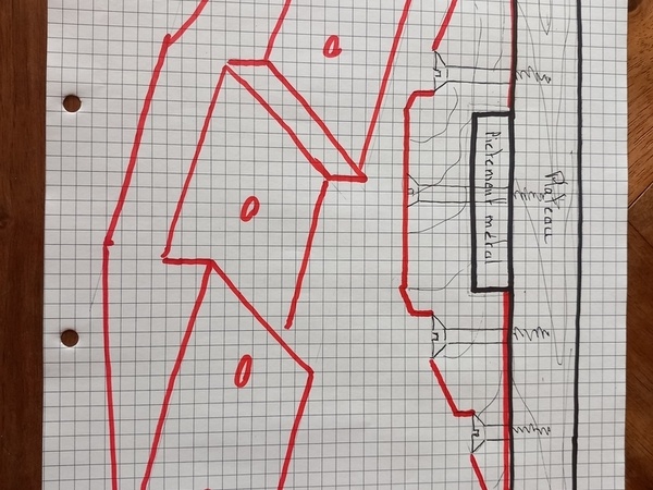

pierrotb
Que pensez vous de cela. Désolé je n'ai pas fait d'étude en dessin et c'est vraiment à main levée!
Si la pièce rapportée est fixée solidement à chaque pied et à la table on aura un contreventement et ce sera visuellement très léger...
pierrotb C'est la "moitié" de ce que propose racmterof. Je ne suis pas convaincu. Cela va aider un peu à plaquer le métal sur le bois, mais pas plus.
Ce genre de table, certes, il y a plein de belles photos dans les "magasines", cela se veut "design", aéré, etc... le genre "cela ne devrait pas marcher, mais ça marche quand même", sauf qu'en fait, cela ne marche pas... ça branle...
Je peux te le garantir, toutes les "jambes de bois" et autres pseudo trucs aideront peut-être un peu à réduire le branlement, et tu finiras peut-être par t'en contenter, mais le seul système qui sera vraiment rigide et stable, c'est comme sur le dessin proposé par Erebor
Chaque pied doit être contreventé dans les 2 sens là dans ce que tu propose il ne l'est que dans un.
Autre point qui me fait sérieusement douter de la pérennité de la solution c'est que le bras de levier exercé par les pieds sur le plateau est important (regarde la largeur de la platine et le nombre de vis et pourtant ça bouge beaucoup) et ça va faire beaucoup (trop) de contraintes exercées sur une petite pièce de bois. Elle va inévitablement prendre du jeu et tu te retrouvera à ton point de départ.
pierrotb

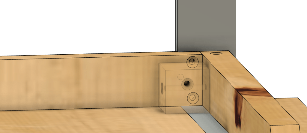

Ceinture boulonnée sur les pieds ou colle Metal/ bois? Ultime essai validé par la désigner (ma femme 😀). Qu’pensez Vous?
pierrotb en fait les pieds c'est 3 tubes carré de genre 1mm et un plat de 3mm ? ou c'est tout du plat?
tu peux pré-percer le tube et visser ca pourrait faire l'affaire, si c'est du plat un boulon discret (colle bois métal ici j'y crois pas)

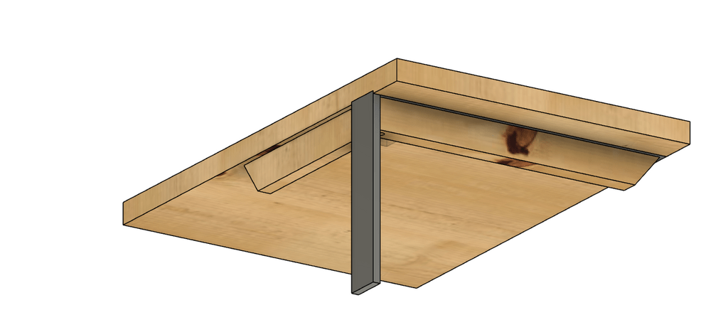

pierrotb bon si c'est les tubes le souci essaye de voir si tu peux pas les retourner et prendre plus costaud
si pas poss une solution élégante pas simple mais sympa si il te reste des planche , c'est de ceinturer puis mettre des blocs , tout ca pour visser de l'intérieur a travers les tubes , donc pour des vis de 4, genre forer a 2,5 a travers tout pour passer la première parois du tube, puis préforer la joue-ceinture a 4 pour que la(les) vis tirent sur la structure, si c'est bien ajusté ca peut le faire, la vis creusera son pas dans le tube
pierrotb euh petite question ton plateau pèse combien? Parce que ce genre de tube rectangulaire devrait soutenir ça sans problème! Il est pas impossible qu'il y ait un problème ailleurs (je sais pas où) et que toutes ces solutions ne le résolvent pas.

Merci beaucoup! Oui c'est ce montgae que j'ai essayé d’expliquer avec mon modeste schéma.

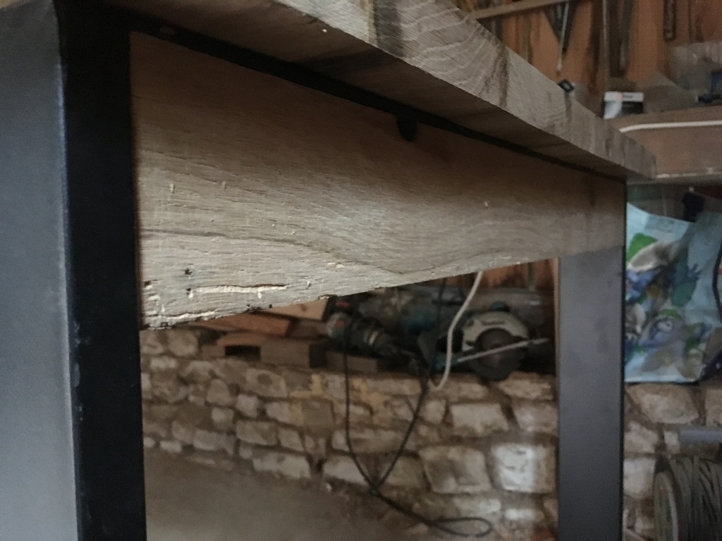

pierrotb
Voici avec cette manchette mise a force de chaque côté et vissée la vibration semble un bon compromis avec l’invisibilité, le design voulu et le boulot que cela a procuré! Un tour de vis dans 3 mois si cela prend du jeu. Merci de vos contributions 👍
peut être pas comme table pour tous les jours, mais elle va être top avec une chouette finition, tu envisages huile ou vernis?
mofran si les tâches blanches sur la première photo c'est de la pâte à bois ou de l'enduit alors pas le choix vernis...

Je n'ai pas tout compris, mais il semblerait que cela ne résolve pas la question de la rigidité dans la longueur. Mais peut-être n'était-ce pas le problème.
Attention aux "tites bêtes"... Si elles sont encore là, elles pourraient s'amuser à aller bouffer ailleurs. Rentrer dans une maison du bois piqué, c'est toujours un risque. Les "anciens" le disaient: "Jamais de bois bouffé par les vers".
pour les vrilles, elles ne supportent pas les chocs thermiques, comme c'est des pièces relativement petites, bien emballer dans un sac plastique et une semaine au congélateur , puis un vernis, tu ne leur laisse aucunes chances sans polluer ton intérieur comme avec un insecticide

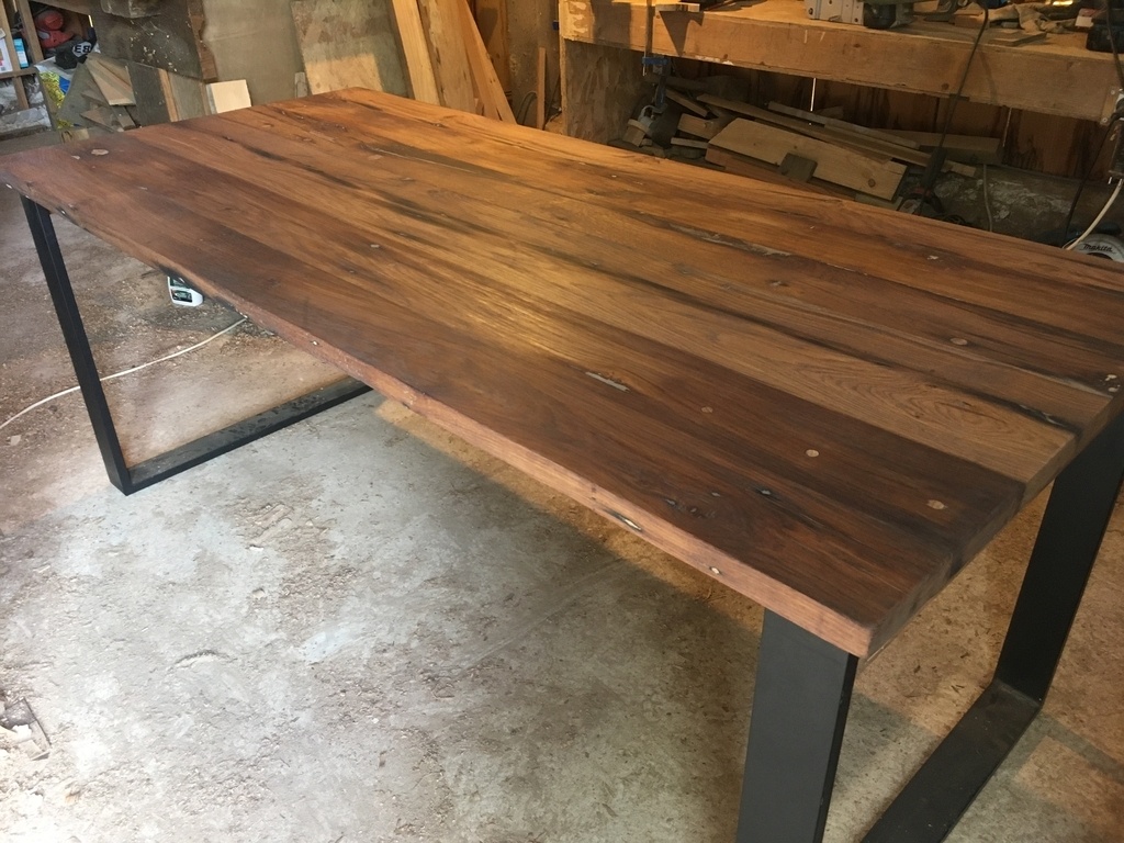

pierrotb
ok dac!
Cela prend fin je suis tres content.
Pour la finition madame a choisi entre huilage ou vernis. Huile Oleobois avec pigments blancs. Melange lin et huile de chine (Tung?).
Les abeilles adorent déja. Elles sont curieuses de la table :))
