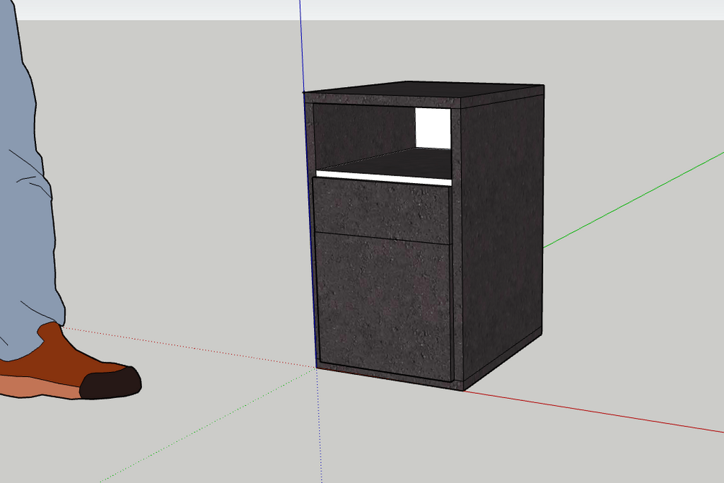

Je me tourne vers vous car j'aimerais me lancer dans un projet afin de faire un caisson de bureau qui serait doté des deux tiroirs, d'une tablette coulissante pour l'imprimante et enfin poser la tour du Pc dessus (+-12kg).
Mais débutant totalement dans le domaine je suis perdu, je me retrouve avec mille questions et malheureusement aucun Atelier partagé / associatif dans les environs vers qui me tourner.
  • Ne disposant d'aucun outil je comptais faire prédécouper les planches soit sur un site (votreboissurmesure ou tosize) soit directement en GSB. Je souhaiterais pour cela faire la structure du caisson dans du bois de 22mm d'épaisseur, au départ je comptais partir sur du MDF mais il semblerait que ce type de bois n'as pas très bonne réputation concernant sa résistance et sa durée de vie. Du coup je ne sais pas vraiment vers quel type de bois me tourné dois-je plutôt partir sur du Contreplaqué ou bien du Mélaminé ?
  • Puis vient le moment où je me pose le plus de questions celui de l'assemblage. Je pensais coller les planches entre elles et utilisées vis afin de consolider le tout. Est-ce que des vis de 4x30mm sont suffisantes? Est-ce que ce mode d'assemblage va suffire ou ai-je oublié quelque chose(équerre de chaise, autres) ?
  • Et enfin en dehors de la caisse à outils lambda (marteau, tourne vis, clou, pince, mètre, règle à niveau) je ne dispose que de deux serre joint (400x80mm) et d'une petite visseuse-devisseuse avec un foret HSS HEx2.5. Est-ce que cela va suffire ou bien d'autres outils sont fortement recommandés ?
J'ai bien sûr regarder quelques vidéos sur youtube, mais cela ne m'aide pas vraiment, car une grande majorité d'entre eux possèdent des ateliers bien fournis en outils.
Je vous remercie d'avance pour vos futurs réponses et vous souhaite une agréable journée en attendant.

Pour le choix des glissières de tiroir je pensais partir sur de la coulisse à billes avec ouverture complète pour les deux tiroirs du bas et avec amortisseur pour la tablette coulissante, mais alors après aucune idée, je sais juste que les tiroirs n'auront pas de rainure vu que je n'ai aucun matériel pour le faire donc je pensais voir directement en GSB les modèles de glissière.
De plus je pensais faire un système vraiment basique des caissons avec fond en utilisant du contreplaqué de 12-15mm visé ensemble, de la dimension intérieure du caisson en sachant que je dois prendre en compte l'épaisseur des glissières.
Et en effet j'ai oublié de la préciser car cela me semblait logique mais j'ai bien prévu un fond, je pensais partir sur une planche de contreplaqué de 8mm cloué à l'arrière pour consolider la structure. C'est ce que je fais en général avec les meubles que j'achète en commerce afin de les rendre bien plus stables que leurs plaques en carton.
Et comme le dit Ara dans ses conseils en dernières lignes, je comptais déjà dans un premier temps faire la structure de base afin d'avoir les bonnes dimensions avant de me pencher sur les tiroirs et les coulisses.
En tout cas je vous remercie encore de tous vos retours, cela m'aide déjà à voir un peu plus clair pour la structure de base.

partage ton plan, modélise tout, pas seulement le caisson
tu auras des retours sur des trucs que tu as pas pensé
et tu évitras d'avoir trop de jeu ou pas assez
tu as arrêté le choix des glissières de tiroir etc etc tout joue

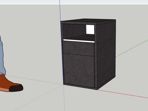

Quelques remarques / questions parce qu'on ne voit pas trop ta conception :
  • tu as prévu un fond? ça me semble indispensable surtout si tu met 12Kg tout en haut. Il faut contreventer pour éviter les mouvement latéraux un fond fin collé ou cloué ou dans une rainure est une solution simple et efficace
  • tu as visiblement prévu des tiroirs tu comptes les faire comment?
