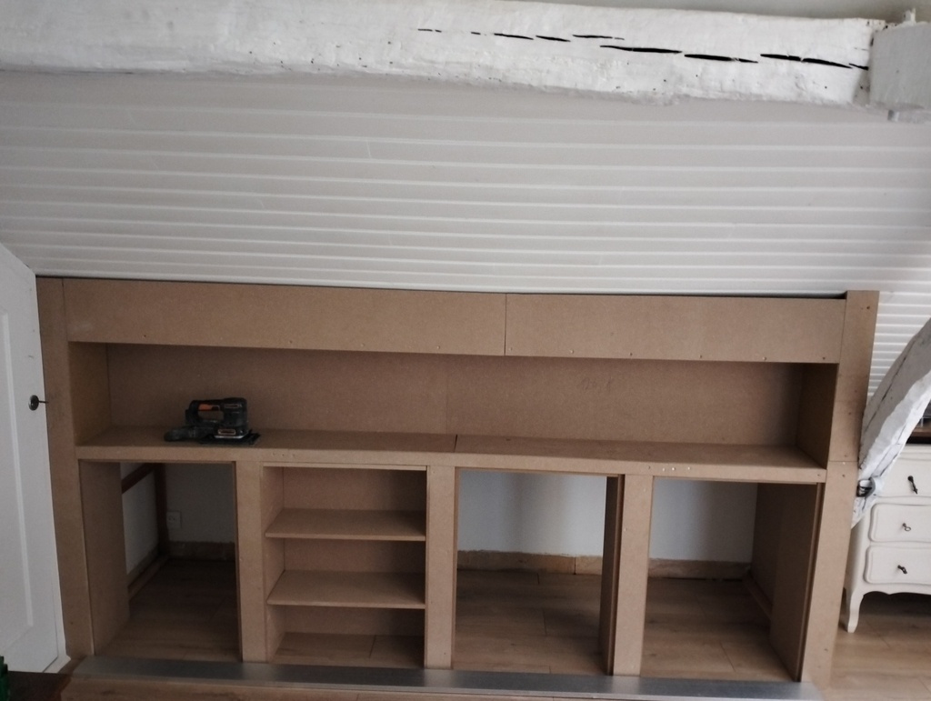

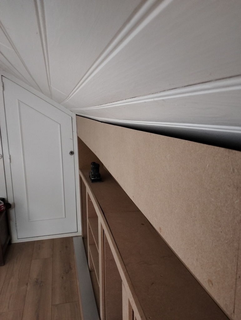

Je suis en train de faire un meuble de rangement / bibliothèque au 2nd étage de mon domicile.
c'est une vieille maison avec tous ses avantages mais aussi ses inconvénients.
voila mon problème en image:
J'aimerai savoir comment vous feriez pour suivre au mieux le plafond et que cela ne soit pas "bizarre" à l'oeil ( effet tordu etc...). J'ai découpé les éléments du bandeau droit. Mais je peux facilement les démonter et les changer.
Merci d'avance pour vos retours et conseils.
Didier
Ta question en amène une autre : est-ce qu'il faut prévoir du jeu au cas où le toit soit chargé par de la neige ?
Il y a deux approches:
  • Tableter et faire en sorte que la planche coincide parfaitement avec la courbure du toit. Ze problème, c'est que cela va faire tordu et perso, j'aimerais pas...
  • Laisser un espace entre le toit et le meuble, le meuble étant lui bien droit. Perso, je préfère cette solution, avec un meuble bien fait et bien d'équerre, tout en accentuant l'espace entre le meuble et le toit.

Pour le grimachaille :
A tracer sur la traverse existante avant de la démonter.
Il est souvent difficile de faire un raccord parfait.
Pour surmonter le problème, laisse ton bandeau en fumier compressé tel qu il est sur la photo. Sé propose à toi une alternative:
-Soit tu mets en place une "corniche en polystyrène "
-Soit tu fait le raccord avec une lame de lambris du même tonneau que celles utilisées pour le rampant.
Cette dermière solution te permmet de combler les vides "éventuels" avec un fond de joint acrylique collant.Pour finir. Un raccord de peinture appliqué avec soin sera le bienvenu.

Avec niveau, fil a plomb, le compas a tabletter, C"est la première chose que l'on apprend en apprentissage le premier jour de chantier ! blb-bois.com/d...bois/tablettage
Sinon vu que tu as coupé la frisette pour encastrer, j'aurai essayer de caler celle ci par dessous pour aligner
Xylopascal
Le contraste blanc (rampant) <=> foncé (meuble) contribue a mettre en évidence le défaut de planéité du rampant. Pour l'atténuer l'idéal et de jouer le "ton sur ton"... à condition d'accepter de peindre le bandeau.
constibat
Ça s'appelle tabletter et c'est assez difficile.
Dans ton cas, la forme sera assez simple à avoir puisqu'il s'agit simplement d'un cintre, et qu'il n'y a qu'un seul côté à tabletter. Par contre il faut être nickel parce qu'on est en face du meuble, là où ça se voit le plus.
Tu peux trainer (au compas, au crayon dans une rondelle, ou avec n'importe quel gadget que tu aura plaisir à acheter sur amazon) directement sur ton bandeau que tu auras fait plus large que nécessaire et que tu maintiendra en place avec une presse, deux vis si tu peux reboucher et peindre ou un pote si aucune solution ne fonctionne.
Tu fais ta découpe, tu ajuste bien, et ensuite tu le met à la bonne largeur à la scie plongeante. Tu peux même le laisser en place et lui mettre un coup d'affleureuse, l'enlever et finir à la plongeante en te calant sur ton affleurement pour être sûr de tomber pile poil juste.
