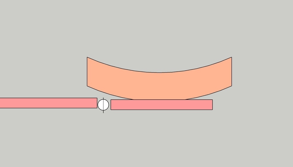

J'ai pensé à un petit truc pour dégauchir de longue planche sans rallonge, je n'ai jamais vu d'article sur le net là dessus, donc comme pour l'instant ce n'est que théorique, j'aimerais avoir vos avis dessus.
-Au lieu de placer la planche coté concave sur la table, nous faisons l'inverse

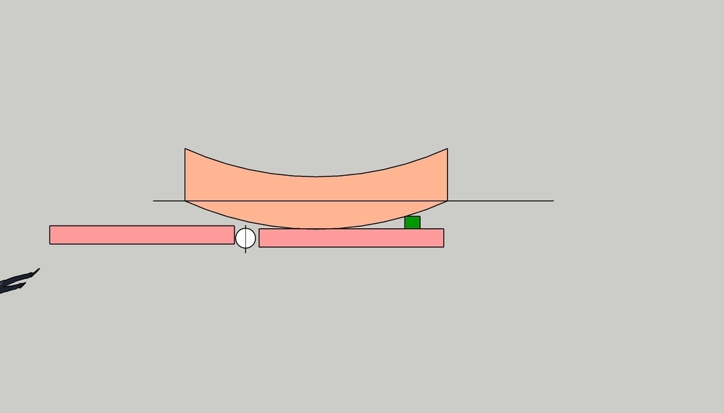

-Nous traçons avec une règle de maçon ou au cordeau la "flèche" entre les deux points de la planche que l'on veut dégauchir
-Ensuite, on calle la planche (carré vert) de façon à avoir un relatif parallélisme avec les tables
-On passe la planche en s'appuyant bien sur la table d'entrée, c'est elle qui nous sert de référence
-Une fois la première passe faite ou la seconde, il n'y a plus besoin de cale, mais le dégauchissage se fera en appuyant sur la table d'entrée, et non de sortie, du moins jusqu'à un certains point.
Qu'en pensez-vous ? Je me doute que les p-p-p-professionnels utilise peut être déjà cette technique, mais je n'ai rien vu de tel sur le net, et ça permettrait de dégauchir de très grande planches sans rallonge

je travaille toujours comme cela depuis plus de 60 ans
l idée est bonne mais elle est souvent employée
bonne continuation

Je travaille de cette manière depuis bien longtemps mais je m'affranchi du calage et de la ligne de cordeau.
TissS
Idem
Bonsoir
Comme le dit Etienne c'est une méthode courante mais nul n'est besoin de calage avec un peu de pratique on apprécie très bien la ligne droite. Pour les premier pas on peut s'aider en battant un coup de bleu , ensuit le coup se prend très vite.
On peux en tirer la règle suivante : bois ne dépassant pas la longueur de table creux sur la table au delà rond sur la table. ( bien que les règles sont faites pour être dépassées .)
Labranche
Merci Bonbonveronbi ! Pour la regle bois ne depassant pas la table, on parle des deux tables ? Par deux table de 50cm peuvent degauchir un bois de 1 metre ?
Chatongris
Je dirais qu'on ne prend en compte que la table d'entrée plutôt. Il faut que le bois soit en contact devant et derrière tout au long de sa course.

Tu as tracé une ligne horizontale qui montre ce qui resteras de ta planche une fois une surface plane obtenue.
Il serait intéressant sans changer d'échelle de dessiner une parallèle à cette ligne pour voir ce qui reste en epaisseur une fois raboté??
Labranche
Il restera pas grand chose, mais ca reviendrait au même que si l'on avait travaillé de manière classique
