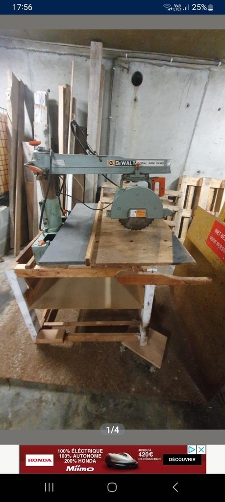

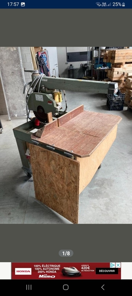

J'ai trouvé une DW125 en bel etat, mais le delignage me fait peur ! Est il possible de déligner de petite latte par exemplende 2 cm ?
Meungois
Avec de la réflexion et des montages adaptés, on peut tout faire à mon avis. Mais ça oblige à réfléchir un petit peu au début. C'est à voir si tu veux une machine efficace tout de suite ou si ça ne te dérange pas de prendre un peu de temps pour apprivoiser le matériel.
Meungois
Après un peu d'expérience avec la mienne, la seule chose vraiment pénible je trouve ce sont les réglages initiaux de la table, dans deux plans (la perpendicularité à la lame de scie et le parallélisme à sa course en hauteur). Une fois ça réglé, ça ne bouge plus. Si la machine est en état, la qualité de fabrication et le poids permettent d'avoir peu de vibration et peu de déréglages. Le délignage est différent d'avec les scie sur table mais le coup est vite pris.
Bref, à condition d'avoir le tri, je prendrais ça.
