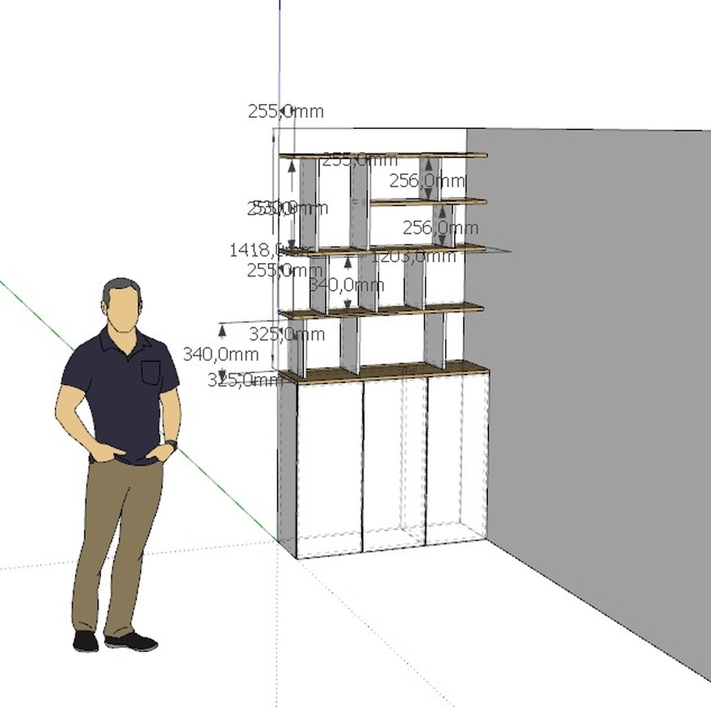

Je réfléchissais sur la faisabilité d'adjoindre une partie bibliothèque à un meuble existant dans une chambre. La bibliothèque serait réalisée avec des montants en mélaminé blanc ep 18mm et des plateaux en chêne massif ep 20 mm, le tout assemblé avec des Lamellos. Comment contreventer proprement cette bibliothèque ? Ou il n'y pas de question, il est bien plus simple de la fixer au mur ?

Ben, en fait, il y a une sorte de statue sur la gauche, qui fiche rien les mains dans les poches.

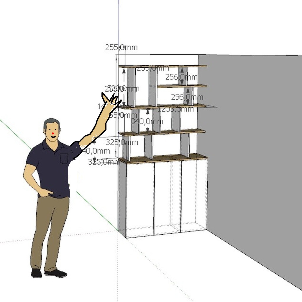

Si tu la modifies un petit peu (en lui faisant lever le bras), alors elle pourra se rendre utile pour aider à tenir l'étagère.
Voilà. De rien. Il fallait un regard extérieur pour se sortir de cette situation.
j'adore ! :)
Parfait !!

Paint master !😄
benjams

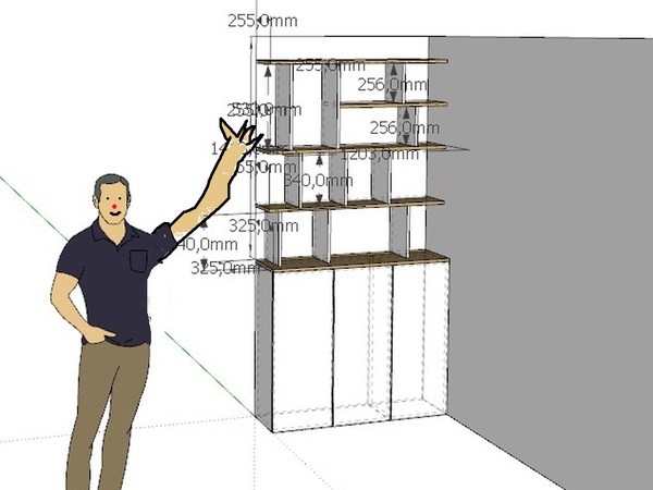

Penses tu qu'il est aussi envisageable d'utiliser aussi son autre main ?

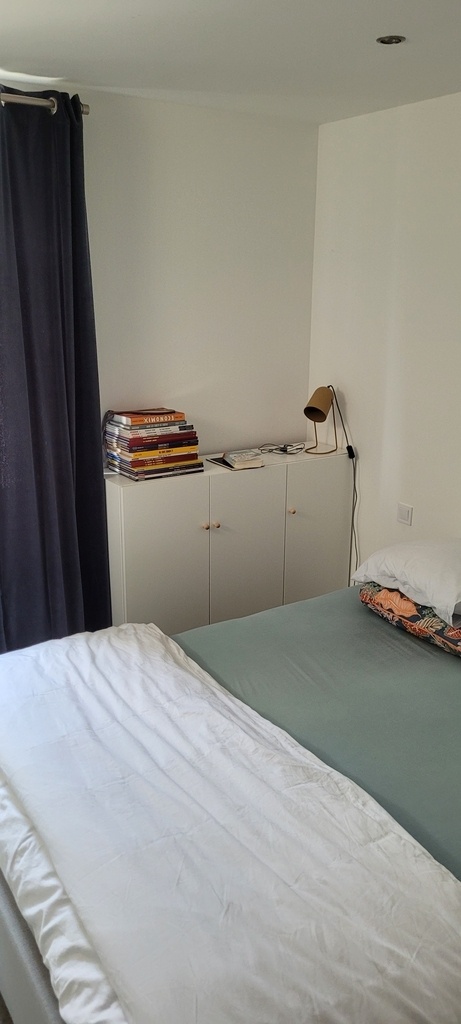

Ceci n'est q' un avis :
Mets ce petit meuble ailleurs,
Fait un inventaire réfléchi de ce que tu envisages de "caser" dans cet angle de mur.
Dessine cet inventaire dans l'espace.
Habille l'ensemble à ton goût.
Tu seras surpris par ton imagination.
Maintenant un conseil, realise ton meuble du sol au plafond.tu disposes d'un espace, occupe-le entièrement.
