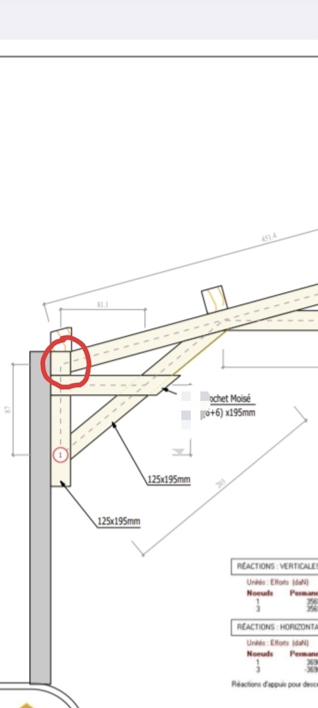

Je suis entrain de façonner ma ferme, et je bloque sur un assemblage au niveau poteaux arbalètrier
Les arbalétriers sont reposant sur le poteau et un peux court ils ne vont pas jusqu'au murs
Si une personne peut m'aiguiller sur une solution pérenne je suis preneur
Dans l'attente de vous lire
Cordialement

Rems07
C'est l'assemblage entouré rouge que je ne trouve pas (désolé pour la couleur, je ne suis pas doué avec le téléphone)
leberrychon
salut faire tenon mortaise et cheviller a tire

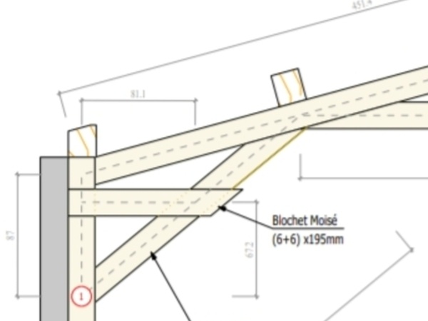

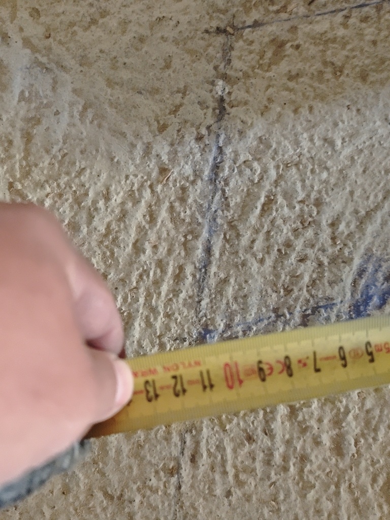

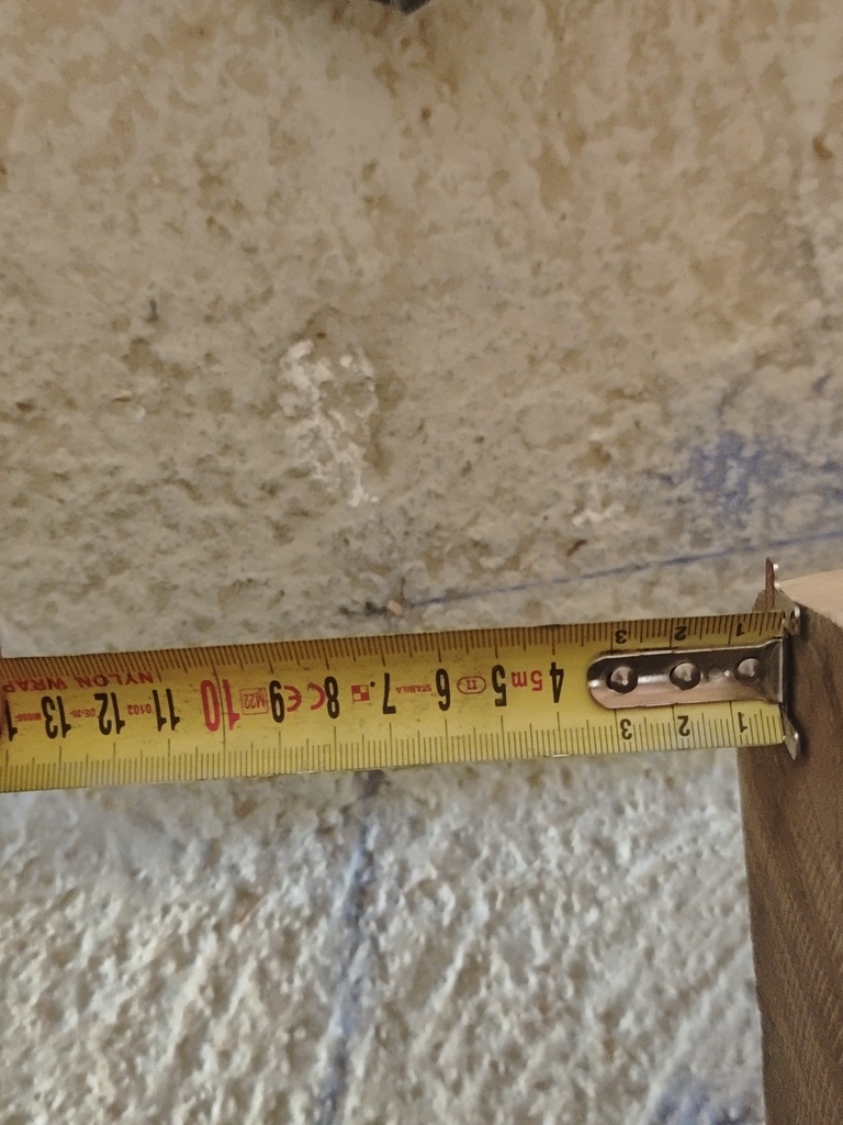

Rems07
voici les longueurs au arbalète manquante pour rejoindre le mur

leberrychon
si je comprend bien ton dessin l arba est trop court de 110mm donc tu le coupe a l arasement du poteau qui lui fait 125mm ,coupe de l arba de 110-125= 15mm puit fait assemblage par faut tenon s est a dire mortaise sur poteau et arba et faut tenon de dimension de la largeur x largeur x 2foix la profondeur de la mortaise
