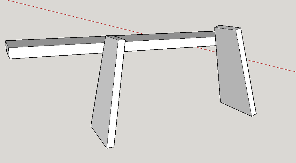

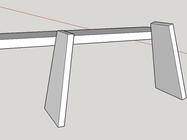

Bonjour, je souhaite fabriquer un banc assez simple avec ces éléments mais je ne sais pas trop comment assembler les pieds au plateau pour que ce soit solide mais néanmoins élégant !
J'ai pensé à une solution de rainures mais comme mes pieds sont trapézoïdaux la rainure débouche est ce n'est pas très joli, bien que je pourrais boucher les "restes" de la rainure en collant des blocs de bois après mais bon...
Merci pour votre aide.

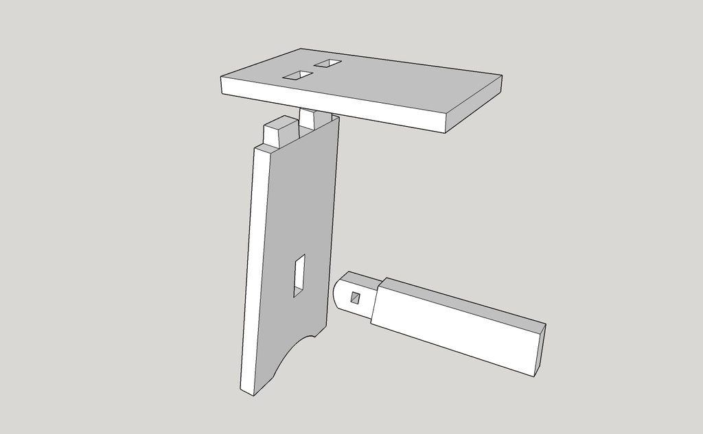

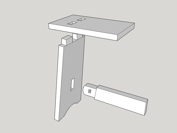

Hello le plus traditionnel c'est dans ce genre là ! bonne réflexion et bon copeaux .
Avec des petits coins en bout de tenon 👌

Ce qui m"embête le plus à priori dans cette façon de faire ce sont les mortaises de l'assise avec l'angle de 10° que je souhaite donner aux pieds....
L'intérêt de la mortaise traversante, c'est que le bois des tenons des pieds peut s'appuyer sur toute l'épaisseur du plateau.
Dans le cas d'une rainure à mi épaisseur, le tenon ne s'appuie que sur la moitié.
D'après le théorème de Thales (programme de 4ième), le pied, à jeux et précisions d'usinages constants, aura deux fois plus la possibilité de bouger avec la rainure qu'avec la mortaise. Le banc à mortaise sera deux fois plus rigide que le banc avec une rainure. CQFD... (un de mes profs de math disait: "et l'affaire est dans le sac...").

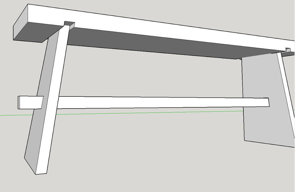

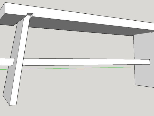

Pas facile de savoir ce qui est "élégant"... Ton élégance n'est pas nécessairement la mienne... ;) .
Personnellement, je mettrais une traverse longitudinale juste sous le plateau, entre le pieds,en contreventement et le problème est réglé. J'appelle cela une solution élégante.
pinterest.fr/p...24647600402376/
seul le principe est expliqué , après c'est entièrement affaire de gout évidemment tout est possible ;) .
