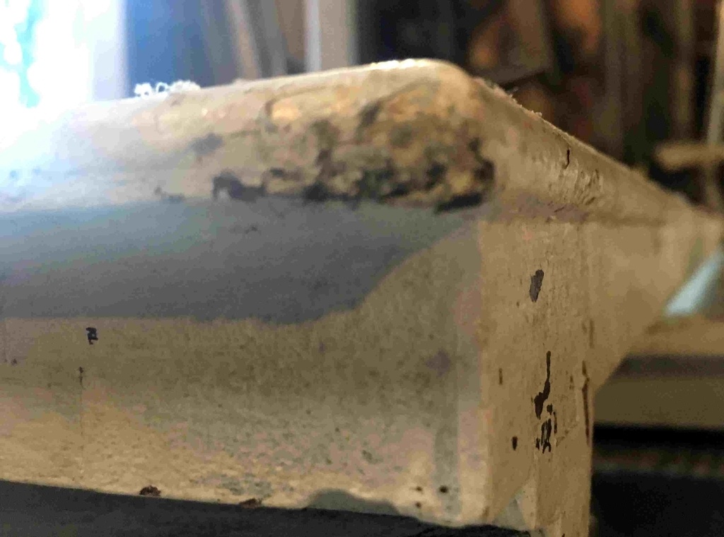

Bonjour, je suis en train de concevoir l'intégration de fenetres de récup en bois sur un grange et j'arrive à un casse tete 😗
Mais là je me dis mais...il y a l'Air du bois 😀

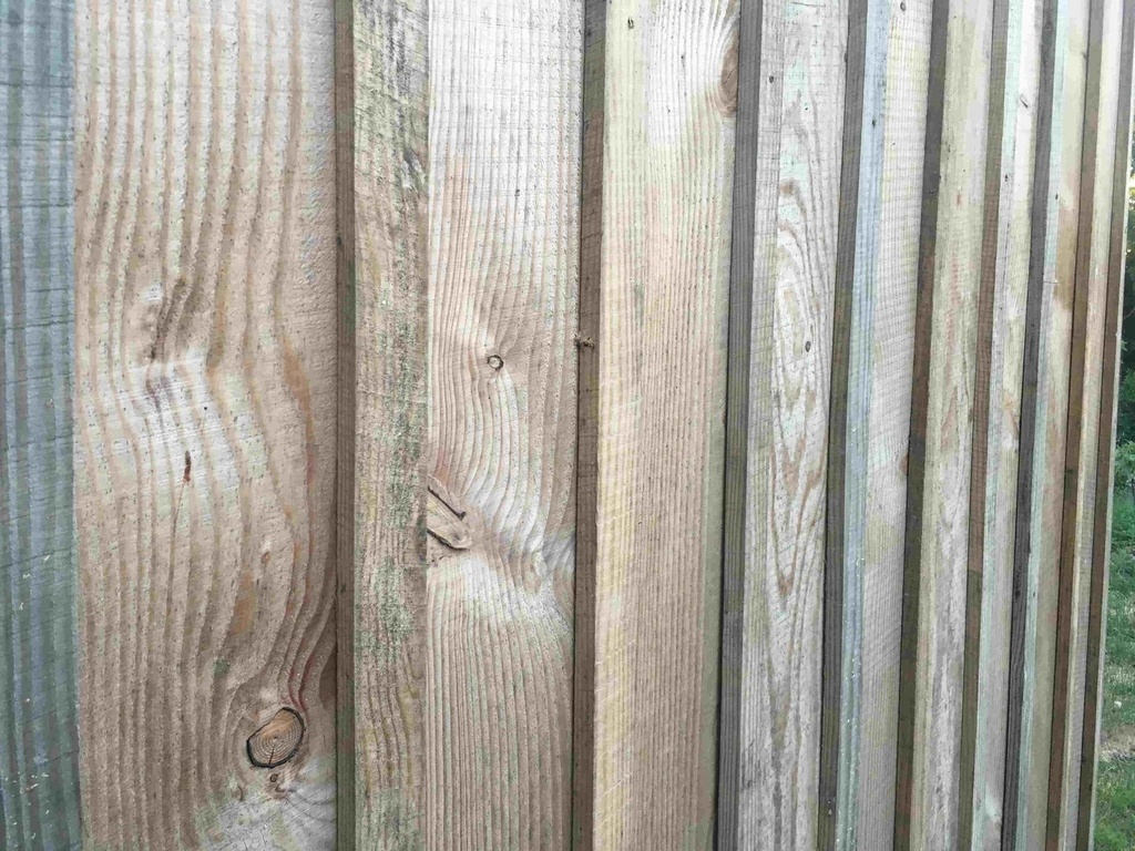

Bon en fait comme il y a un bardage avec un profil non régulier (Joint debout) c'est là que ce se complique pour l'étanchéité à l'eau. Comment vous feriez? Je précise que j'essaie d'avoir la méthode la plus simple possible car cela reste une grange et les facades sont peu exposées à la pluie car bon débord de toit. Mais il faut une étanchéité non DTU mais une certaine étanchéité au ruissellement quand même.
La fixation de la fenetre au bardage n'est pas tellement un probleme car tout se visse , je pense la fixer directement au bardage sans traverse. Mais c'est surtout le profil non régulier joint debout qui doit etre étanche. Merci pour votre aide.

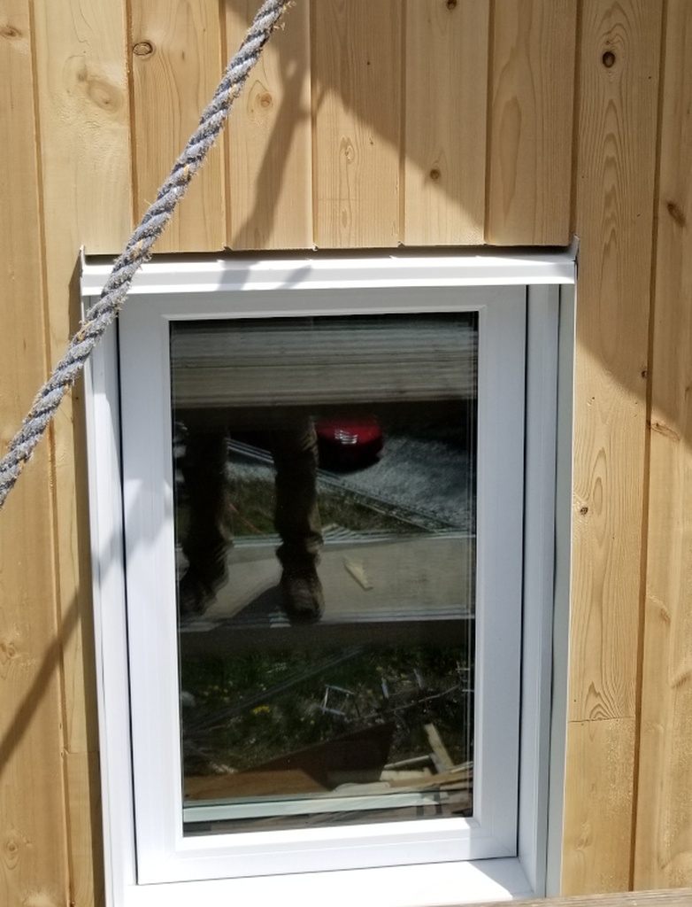

Probablement que le plus simple est de poser un cadre qui assurera l'étanchéité avec un renvoi glissé sous le bardage (aluminium plié tout autour et dépassant de quelques cm) et ensuite de fixer la fenêtre dessus ou dedans suivant la profondeur du cadre. Sur la photo une fenêtre posée derrière un bardage de cèdre, un joint silicone ou équivalent a ensuite été posé le long des montants verticaux.

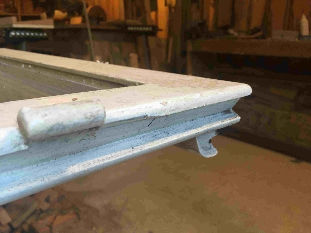

Je veux simplement installer un châssis fixe fait d’une fenetre récupérée . La ou ça se complique c’est l’étanchéité car le profil de fenetre n’est pas fait pour cette configuration. Je veux faire un trou de fenetre dans le bardage ( bardage joint debout) mais comment finir l’étanchéité . Merci

Oui, la question n'est pas très claire. En plus sur la photo on dirait un battant de fenêtre. C'est pas ça que tu fixe sur le "mur" il en manque un bout??? Non?
A vrai dire, c'est déjà que la question n'est pas très claire, j'ai beau la relire🤔... Un schéma peut être ?
