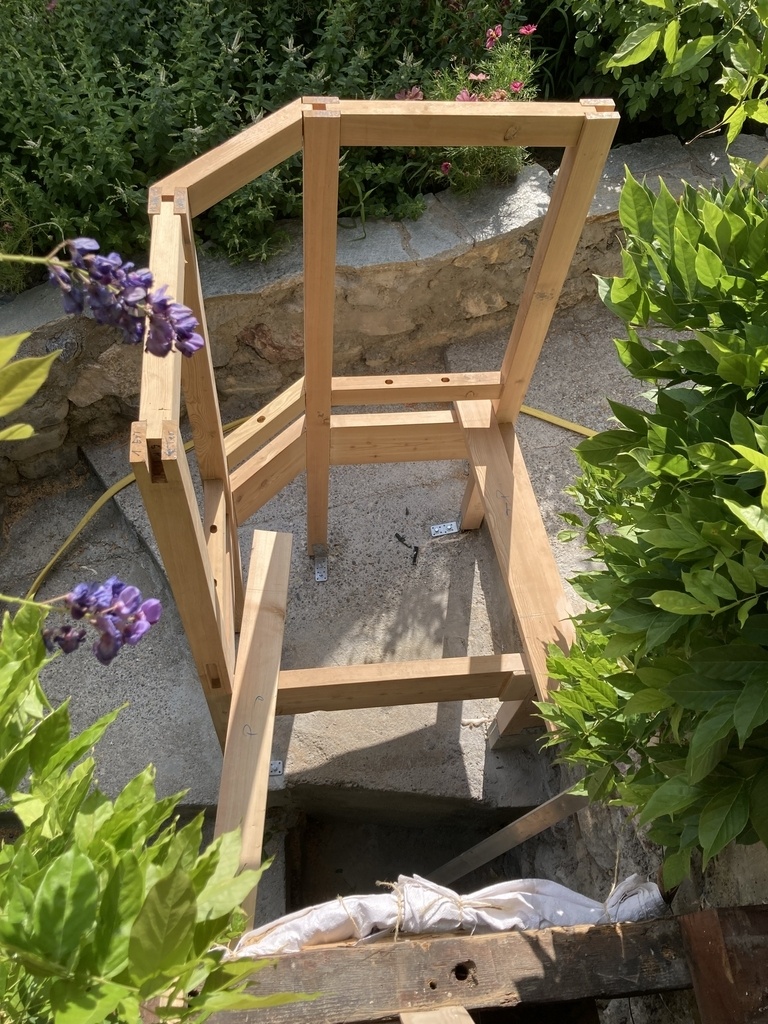

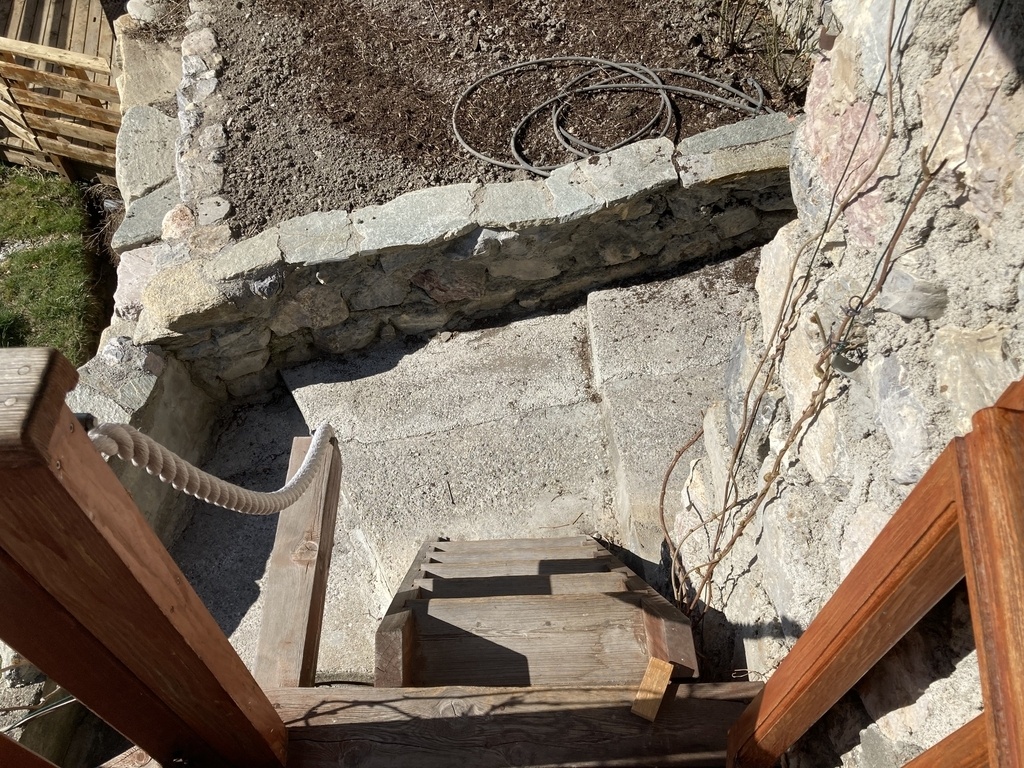

Le chantier du moment est de remplacer une échelle de meunier (tellement raide et peu pratique que je risquais de me casser le binette à chaque fois) par un escalier extérieur en mélèze 1/4 tournant à droite avec 2x2 marches
  • épaisseur des marches : 32mm
  • profondeur : 300mm (affinée lors du montage final)
  • hauteur de marche : 180mm
Question pratique : quelle technique de collage sur champ me recommandez-vous pour les marches faîtes en lattes de 80/90 mm de largeur sur 32 mm d'épaisseur ?
  • collage sur champ droit classique ou assemblage à entures multiples ?
  • colle D3 extérieure ou colle PU (utilisée pour le montage de la structure, voir photo) ?
Merci d'avance pour vos conseils.
