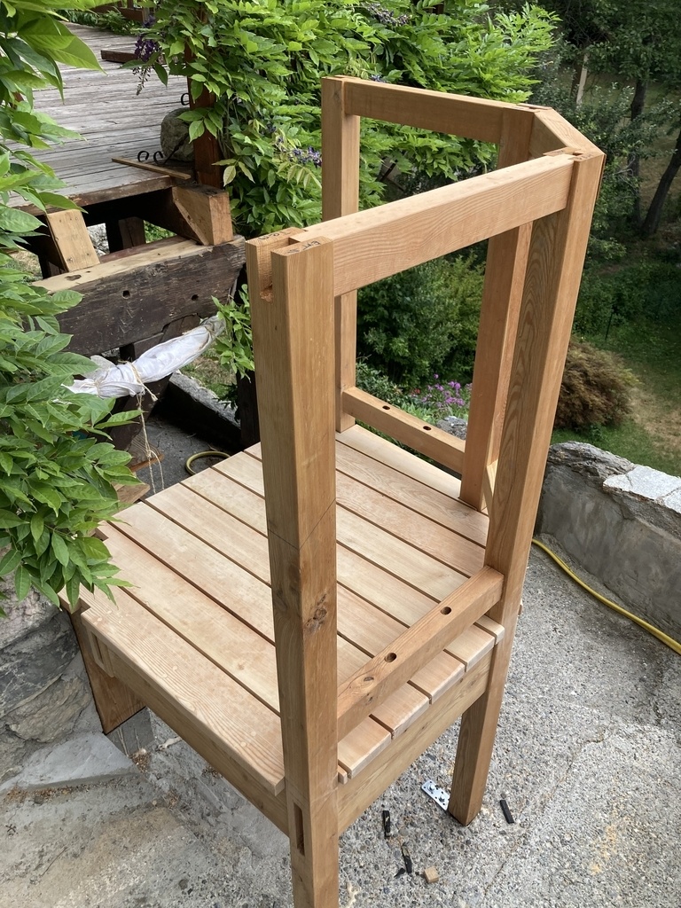

L'escalier avance : le palier est terminé, les limons sont aux cotes, parallèles etau bon angle et les marches collées (finalement à la D4 Bostik pour son temps d'ouverture). Demain, j'attaque les rainures des marches dans les limons.

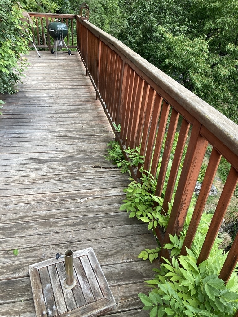

C'est du mélèze tout comme la terrasse que j'avais poncée/lasurée couleur tech il y a quelques années. Sur la photo vous pouvez voir que la terrasse qui a une trentaine d'années à naturellement grisée au sol; seuls la rambarde est restée à la teinte mais complètement écaillée.
Le mélèze du nouvel escalier est lui encore bien clair, voire rosé/doré; très joli.
Pas de soucis s'il grise; ce qu'il fera de toute façon à force de l'emprunter.
Question pratique : quelle finition et quelle protection pour cet escalier extérieur exposé ouest dont un partie est protégée par l'avancée du toit ?

TOUS les bois en extérieur soumis à la pluie et au soleil vont griser.
Pour une fois terrasse , si les clients veulent une teinte pour que ça ne grise pas, je mets une huile teintée.
Sinon avec des bois fait pour l'extérieur je ne mets rien.
