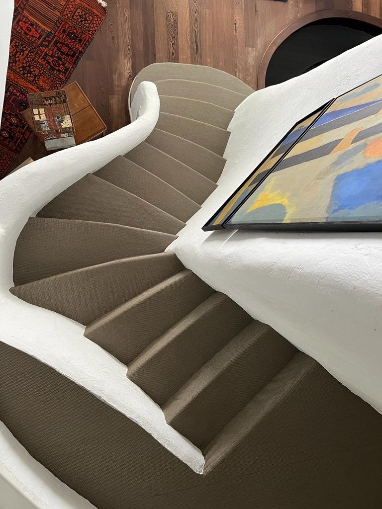

Exercice du moment : refaire en chêne de 35mm les marches d'un escalier actuellement recouvert d'un vinyle tissé gris.
La question à traiter : Comment fixer les marches sur une fois le vinyle enlevé et les plateaux de marche rénovés (colle enlevée et marches ragrées) ?

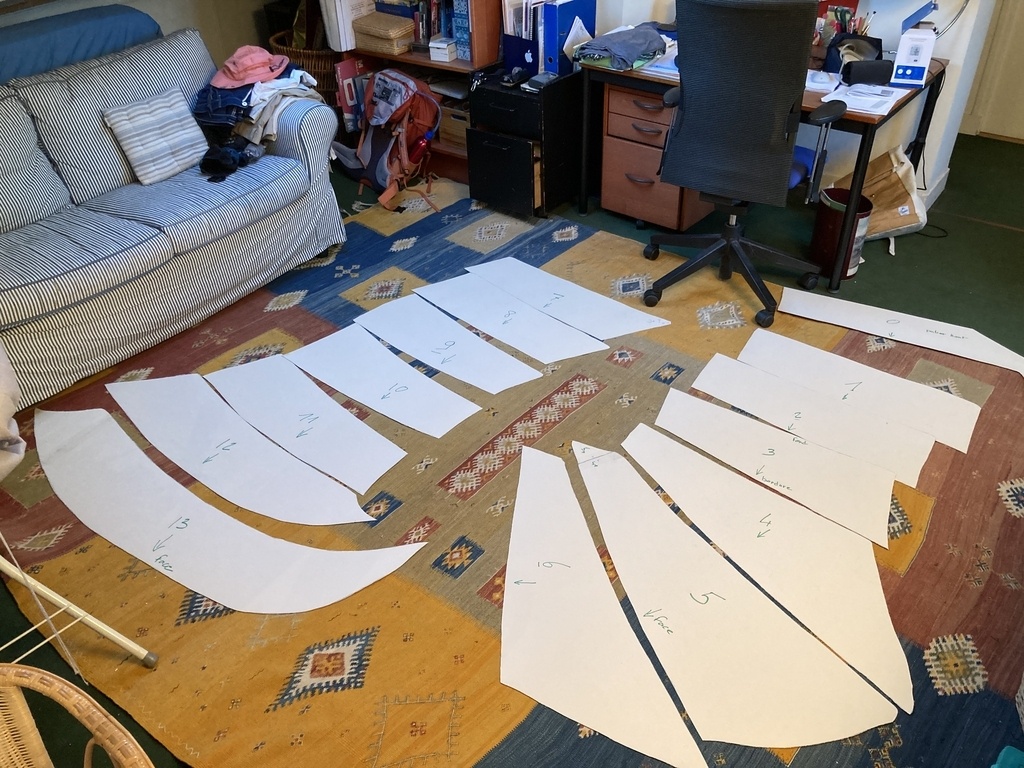

Les marches sont en cours de fabrication

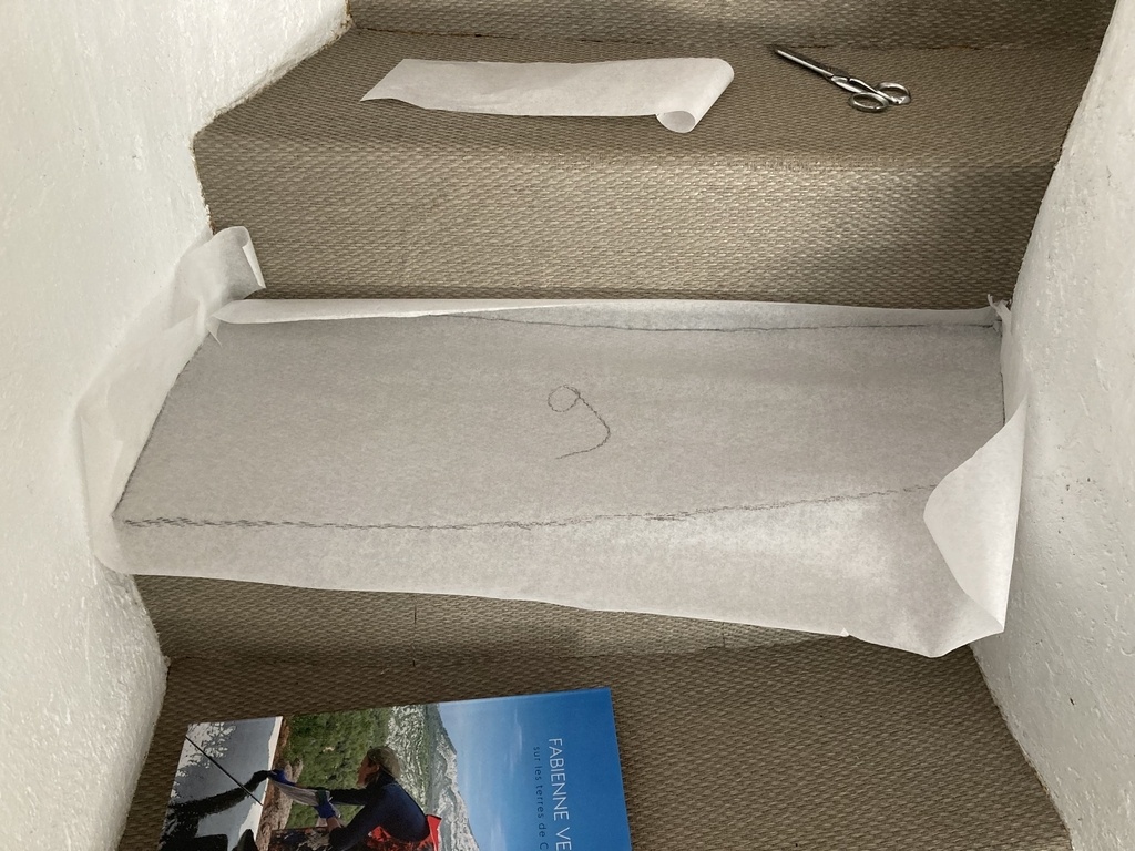

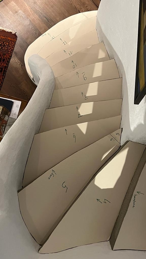

  • à partir de patrons papier,
  • reportés sur des gabarits cartons pour s'assurer de la justesse du relevé,
  • puis sur des formes en CP de 10 pour faciliter la découpe des champs à la fraise à copier (j'en suis là à ce jour)
Pas à pas à venir dès que ce sera fini.

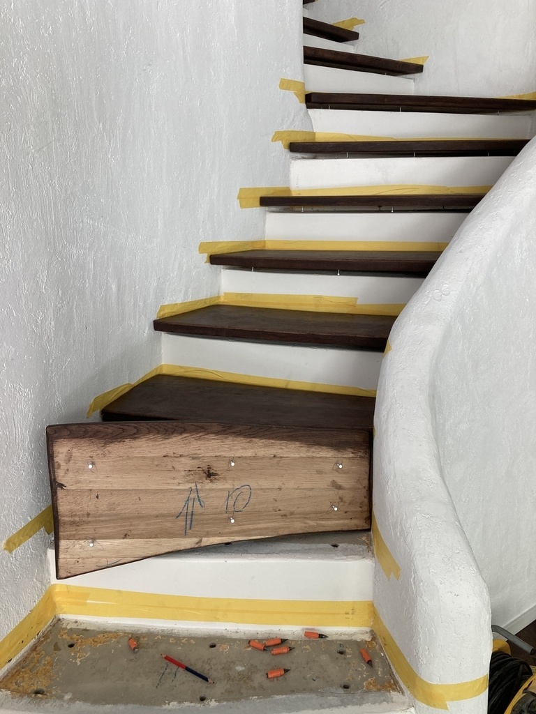

8 réponses
Bel escalier vintage

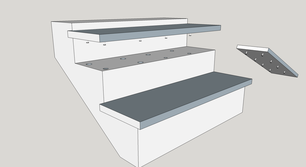

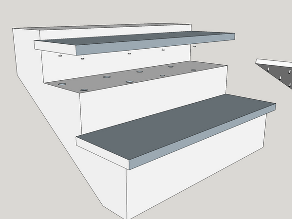

1/ 6 vis dépassantes par dessous après ajustage .
2/ Repérage des tètes de vis sur la surface béton.
3/ Perçage au perforateur (diam 14 mm)
4/ remplissage des trous de résine (après essai a sec et nettoyage)
5/ poser les marches avec petits boudin de résines pour absorber les éventuelles aspérités !
6/ laisser sécher !
Nous faisions cela avec du map pour les vis et boudin de silicone acrylique il y a 25 ans sans jamais bouger , le seul soucis est de ne pas dégueuler car le MAP tache fortement le chêne !
Question, comment vas tu gérer la sur épaisseur de 35 mm au départ et a l'arrivée ?
a la demande , un schema ci dessous !

Très bonne idée que le boudin de silicone pour traiter la planéité. D'autant que cela doit amortir un peu les marches
  • pourquoi de la résine (de scellement?) dans les trous plutôt que des chevilles ?
  • MAP ??

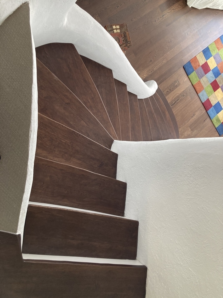

La question est plutôt de raccorder les couleurs des marches de chêne avec le bois exotique du plancher du séjour (wangué ??, bois assez "gras" au toucher), voir photo 1).
  • Teinter le chêne avant la pose et la vitrification ? Je ne me sens pas à l'aise avec ça il faudra bien poncer les bouchons pour être à fleur au risque d'avoir des écarts de teinte
  • Teinture à l'alcool ou à l'eau ?
  • Cirer ?
les vis sont plantées a l'envers, comment veux tu cheviller ?
Tu plaque ta marche, les vis retre dans les trous resinés et c'est tout ! simple , propre, efficace !

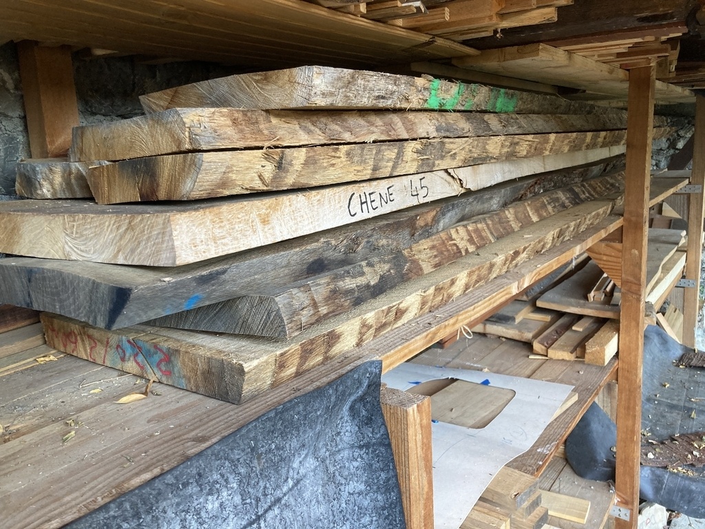

Les plateaux de 45 sont arrivés aujourd'hui
Y'aPuKa 😜

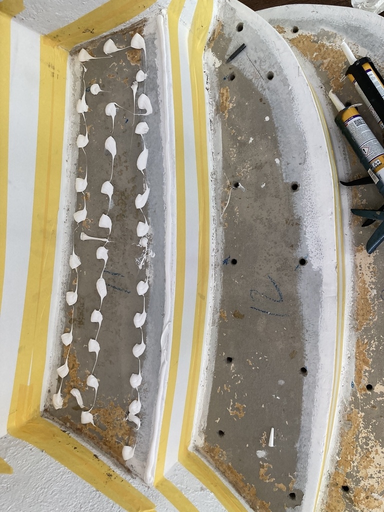

Je vais certainement profiter de ta méthode sylvainlefrancomtois mais quel type de résine utilise tu ? Scellement chimique ? Sur ta photo Elibaudi j'ai l'impression que tu as rempli les trous de colle mastic MS ou sikaflex et fait des plots a écraser également, je me trompe ?
Sanjo-Rokaku stylisé (cerf-volant japonais)
Oui sikaflex blanc
Ça n’a pas bougé d’un poil
Et je l’ai utilisé pour faire le joint inférieur bien net entre le dessous de la marche et la contre marche béton

Bonjour. Je dirais coller au sikaflex. En étalant la colle avec une spatule cranté en dent de 6 mm On en trouve chez Leroy Merlin rayon outillage. Cumuler avec la suggestion de Sylvain, cela ne devrais plus bouger pendant très longtemps. Pour la colle des trou, une 2 composant avec durcisseur devrais faire l'affaire. Bon collage

non! pas de collagede surface, et pas de sika, je parle de faire des petits plots ou boudins a l'acrylique !
le collage empeche le bois de travailler !
Le sikaflex est souple pourtant après séchage...
Mais moins que du joint acrylique ?
Vu pour les plots plutôt qu'une surface collée complète

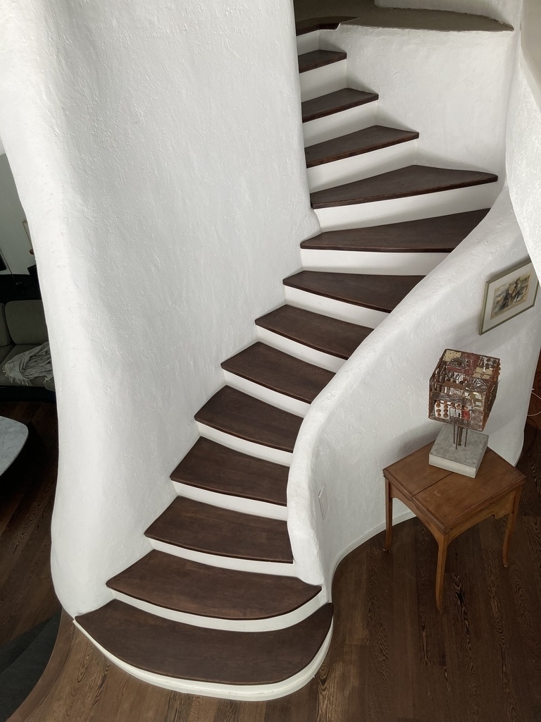

Chantier terminé la semaine dernière. Super chouette et effet waouhh garanti par rapport à l'escalier initial en bollon gris.
Avant un pas-à-pas détaillé à venir dans les prochaines semaines, voici quelques photos du résultat.
Vos conseils ont été très utiles pour la pose. Merci 🙏
Surement mon chantier de menuiserie intérieure le plus abouti 🤓

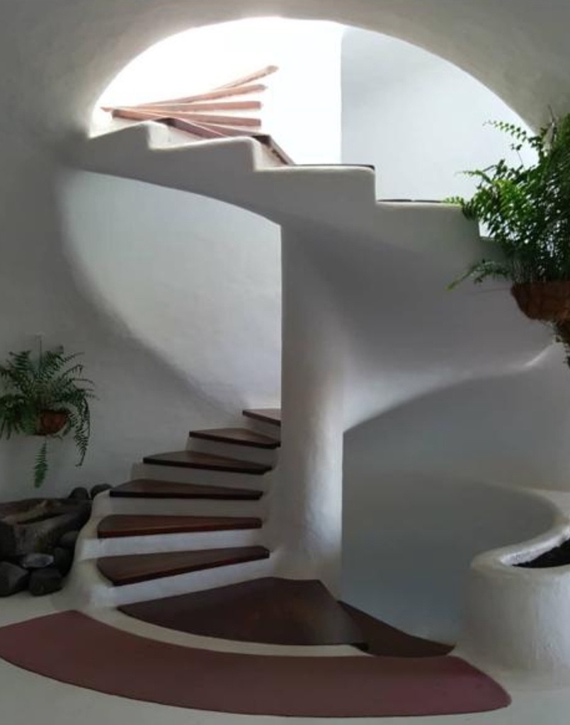

A l'origine, l'inspiration est venue d'escaliers vus à Lazanrote dans une maison d'architecte

Beau projet avec beaucoup de gabarits! Il faut de la patience.
Il n'aurait pas été mieux de faire les gabarits après avoir retiré le vinyl et rénové les marches ?
Le vinyl pourrait masquer et déformer la courbure du béton qui est en dessous. Et la rénovation avec ajout de matière pourrait changer la donne. Non?
Donc, ne risques-tu pas d'avoir des surprises sur l'ajustement ?
Remarque fort à propos à laquelle j'avais bien pensé.
Le chantier (famille) est à coté de Nantes et mon atelier dans les alpes; donc il faut ruser !
  • Je vais préparer le fond des marches selon les gabarits
  • et garder 10/15mm en sur-cote sur le nez de marche pour l'ajustage à la défonceuse sur place.
Ca devrait coller (enfin j'espère:)
