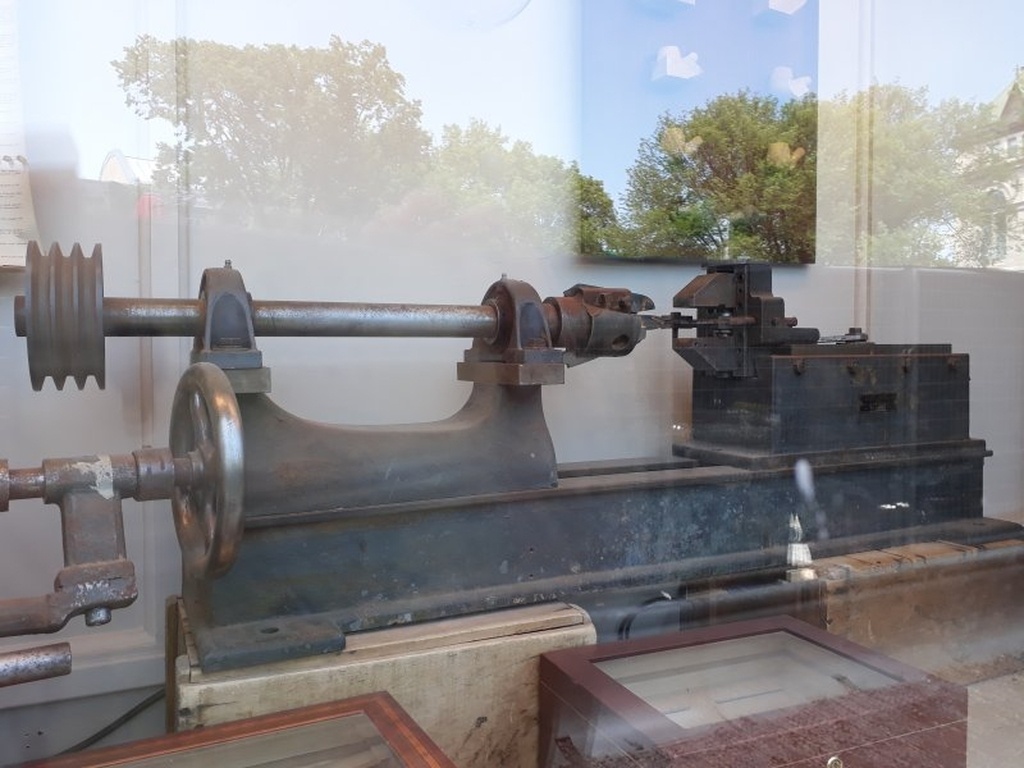

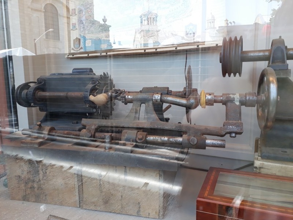

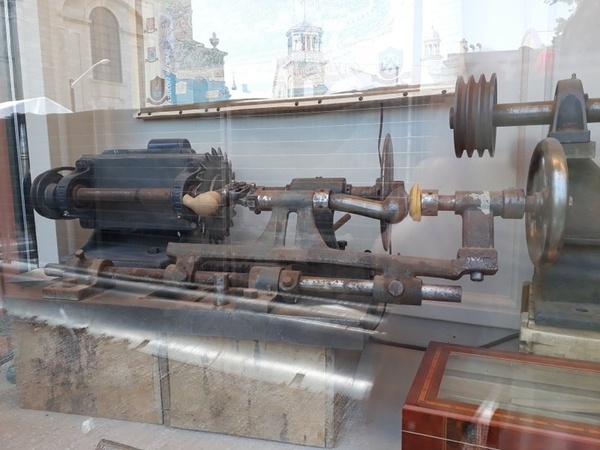

Découvert ceci au fil de mes pérégrinations estivales, la machine de gauche est un tour à copier, en en comprend assez facilement le fonctionnement.

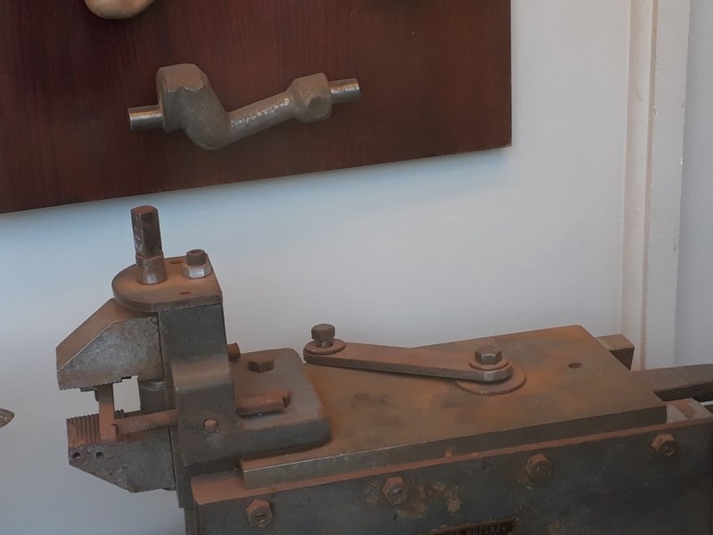

Par contre la machine de droite, je sèche, et je ne comprends déjà pas l'espèce de mandrin.

Oui, c'est une machine à tailler les pipes.
elles sont ensemble, si une taille l'extérieur de la pipe, l'autre fait le fourneau et les trous raccords tuyaux

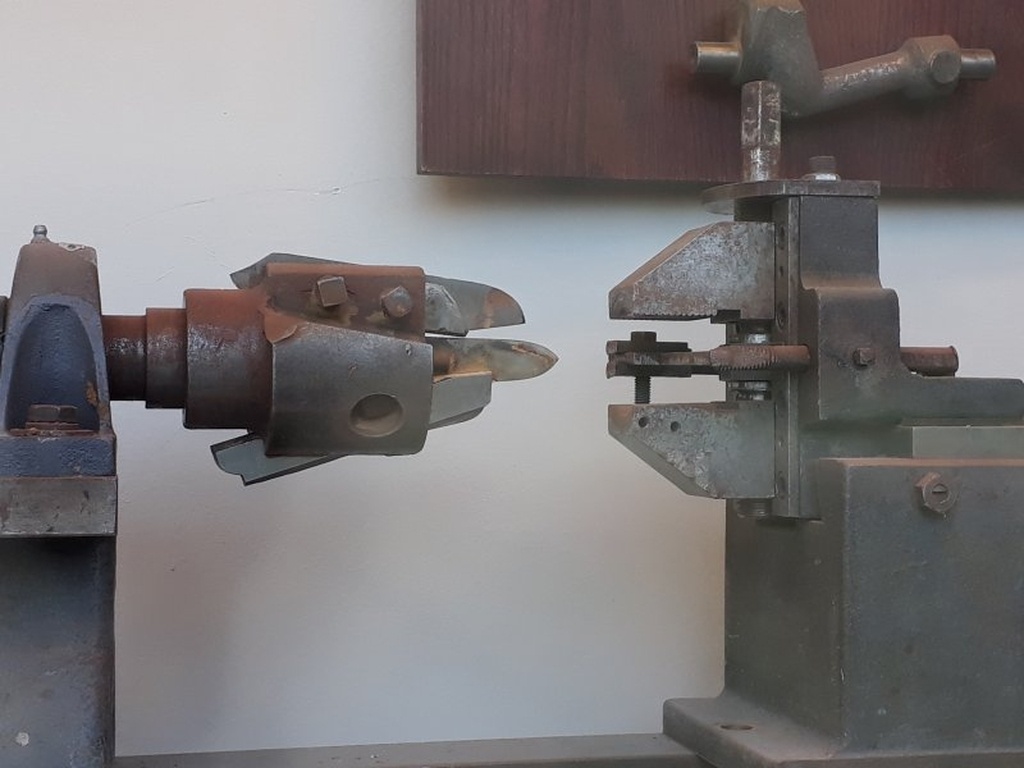

après il y a ces machoires fixes, est ce des machoires ou des appuis pour y poser le dos des outils qui vont creuser?

On dirait que la mâchoire sert à maintenir la pipe, et que les outils tournants servent à faire l'ébauche comme dans la vidéo (c'est la mâchoire qui se translate avec la manette de droite).
Du coup c'est peut-être la machine de droite qui était utilisée en premier, et la forme était finalisée avec la machine de gauche...

Ça ressemble beaucoup (dans le principe) aux machines des sabotiers :
youtube.com/wa...h?v=IyA3Oj1_BH0
La copieuse (la machine de gauche sur tes photos) à 2'20", et la creuseuse (à 2'43").
En l'occurrence, sur une machine de sabotier, le creusage se fait également via un copieur, mais le principe reste le même
