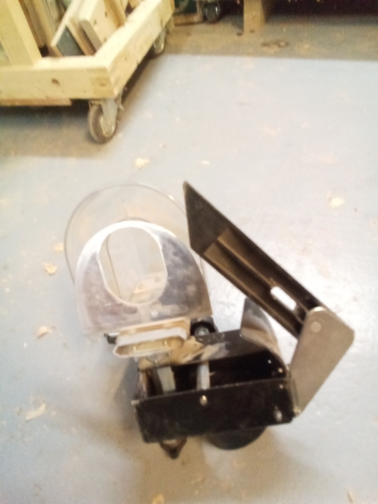

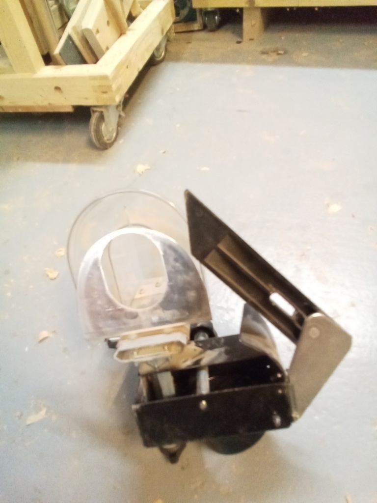

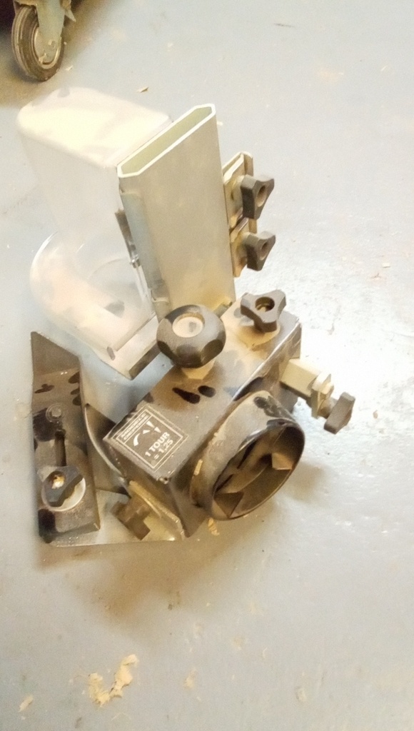

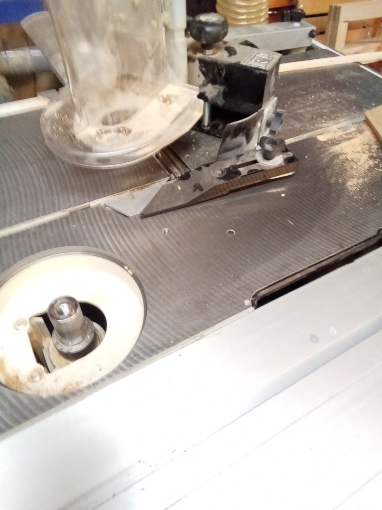

Faute de mieux, voici quelques photos de celui qui est livré sur les minimax genius 26.
L’entraxe entre le petit ergot de 8mm et la vis de fixation est de 78mm.
L'entraxe entre la vis et l'axe de l'arbre de toupie est de 147mm.
Il est possible que ce soit le même sur les deux machines.
Les pièces et équipements achetés à part chez SCM sont réputées très chères.
Voir aussi : onedrive.live....156&o=OneUp
