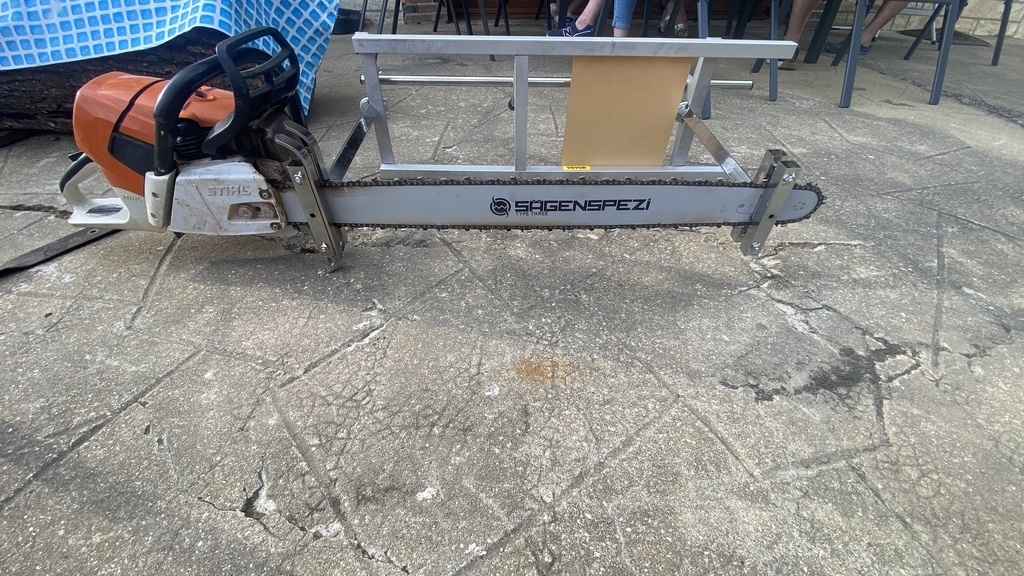

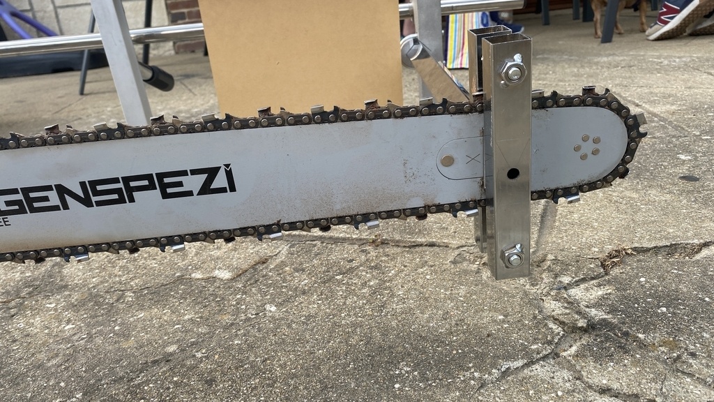

Bonjour à tous, je cherche du monde quoi pour me répondre au question pour faire une Gruminette.
Je voudrais faire des trous dans le guide de ma tronçonneuse je suis pas sûr de mon coup?

Étant bûcheron à la base je ne m’amuserai pas à percer un guide chaîne à moins de vouloir le fragiliser.
J’ai une gruminette depuis 6 ans acheté à l’époque sur un site australien pour 150€ tout en alu.
10 ans plus tard elle est tjs en fonction et n’a aucun défaut.
Du coup je te conseillerai plus d’investir là dedans ou les tarifs sont encore abordable

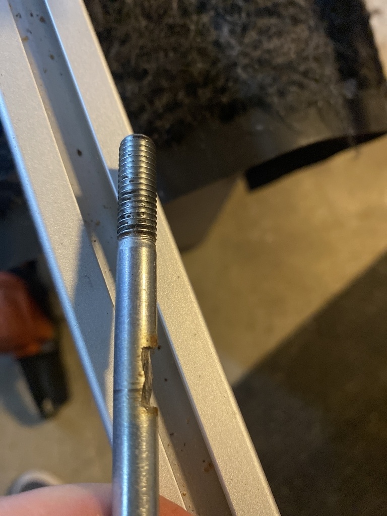

Merci Amaury74 ! Bonjours j’en et acheter une aussi mes glisses sur le guide et sa ma abîmée là chêne 😥

Déjà tu as pas le bon guide .j ai percé rien de compliqué bien prendre l entraxe de ta gruminette
LeCongreDebout

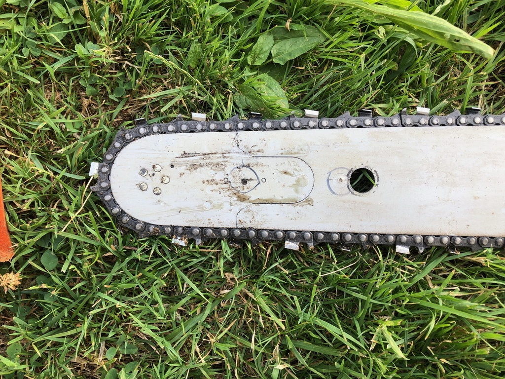

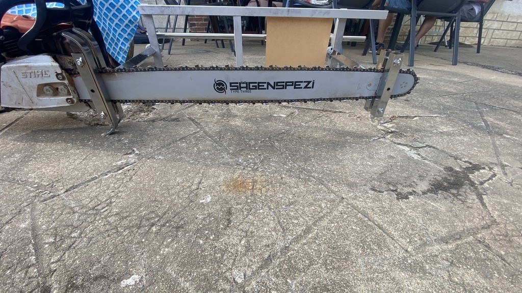

Pas de problème pour percer le guide, hormis qu'il te faudra des bons forets. Je tourne depuis au moins dix ans avec des guides percés sans souci particulier. Je perce pour des tiges filetées de 16 ou de 18. Par contre, il ne faut pas être trop gourmand, à ta place je ne percerai pas dans le nez interchangeable, mais 5 à 7 cm en avant (ou en arrière, suivant comment tu regardes 😝)
Ton guide à l'air assez long, ce qui est logique quand tu veux faire une gruminette, mais assure-toi que ta machine peut suivre, car elle est très sollicitée dans ce genre d'utilisation.
je percerais aussi pas le nez, et on trouve des chaines spéciales coupe en long pour gruminette ca doit aider vitesse et puissance

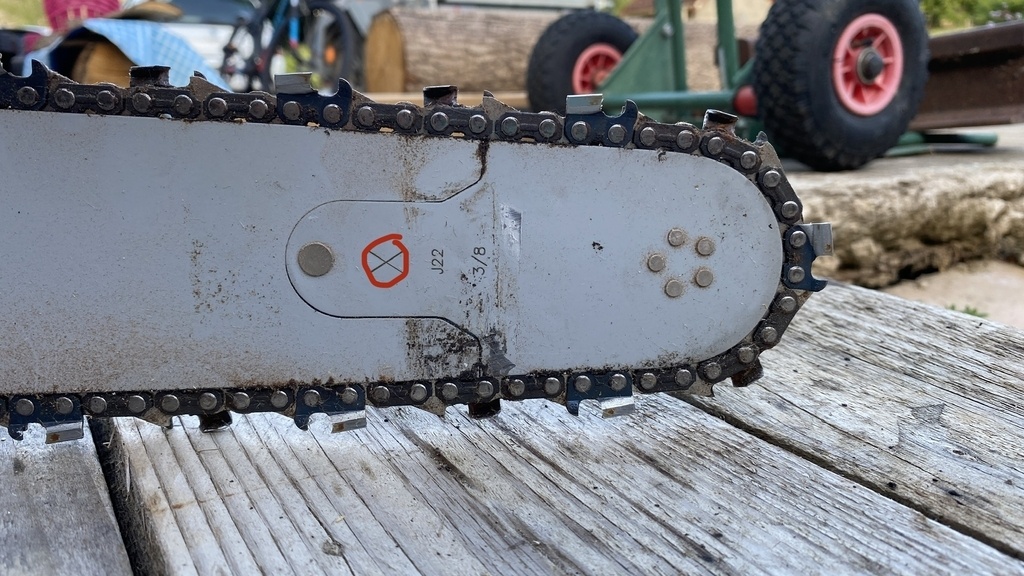

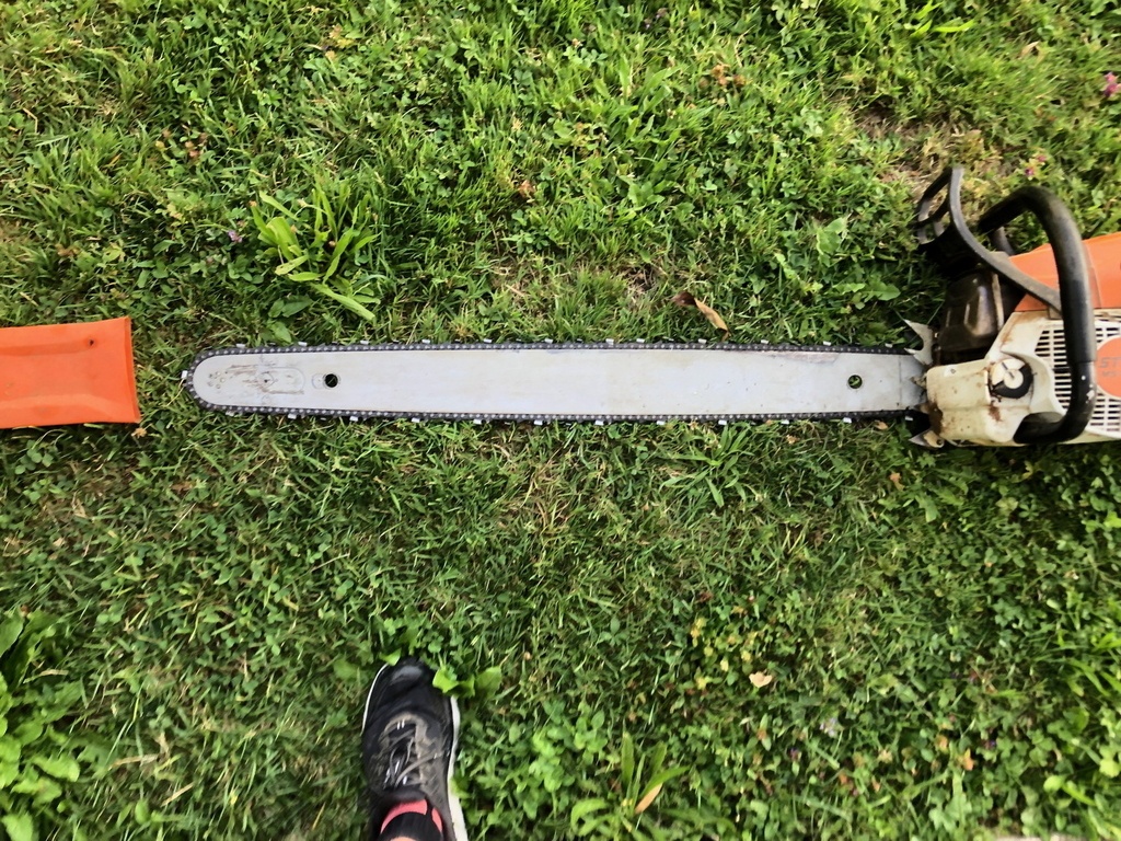

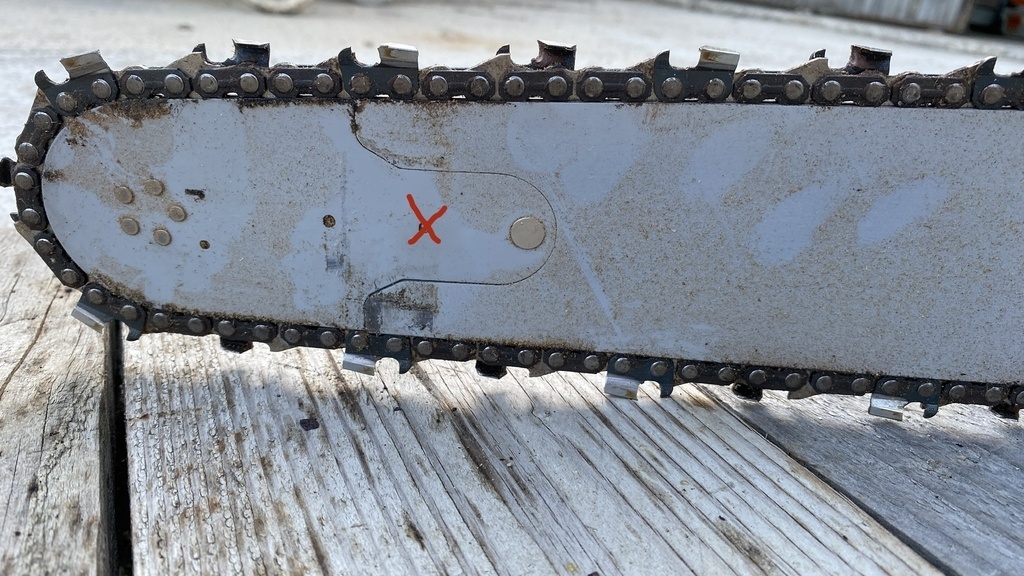

Merci LeCongreDebout ! C’est une Ms 661c en fait je voudrais passer au niveau des croix rouge ou des points rouges que j’ai fait sur les photos.
LeCongreDebout
Oui, c'est une bonne machine, celle que j'ai aussi. J'aurai préféré une 881, mais je n'ai pas trouvé de bonne occasion.
J'ai percé à ces endroits-là, ce qui me laisse un passage de 60 cm pour un guide de 90.
J'ai des plateaux de châtaignier de 100cm, je vais devoir investir dans un guide de 150 😬 en espérant que la machine soit assez puissante

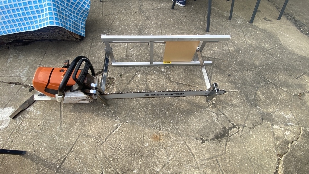

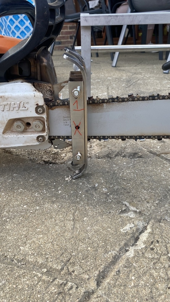

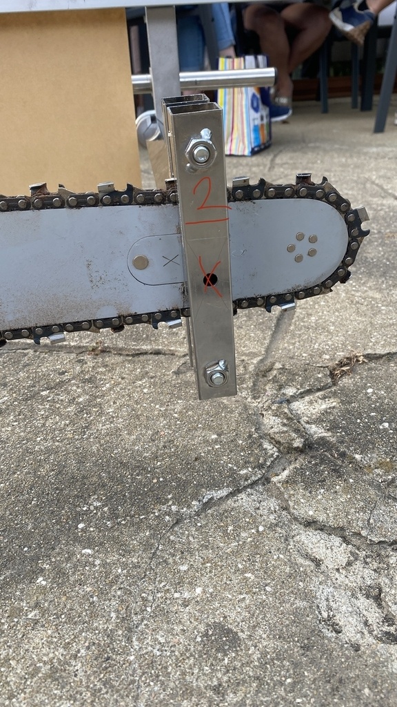

Je voudrais faire des trou au milieu des deux vis
Maxime Paris

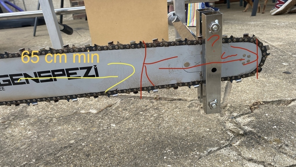

Mes je sais pas ou faire le deuxième trou le numéro deux ?
LeCongreDebout
Ok, je comprends mieux; tu pars sur une base de gruminette déjà construite, et le trou n°2 tombe au mauvais endroit... Si le serrage seul ne suffit pas, à ta place je partirai sur une construction maison depuis zéro. Deux tiges filetées M14 ou M16, quelques écrous et rondelles et et quatre bouts de cornières acier assemblées pour former un cadre, avec un barre transversale pour faire passer les tiges filetées... et c'est parti.
Maxime Paris
D’accord merci beaucoup !
Mais le trou 🕳 pour le bout il faut que je fasse a combien de cm du bout ?
