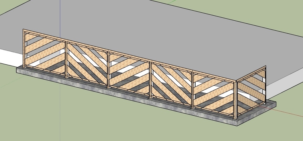

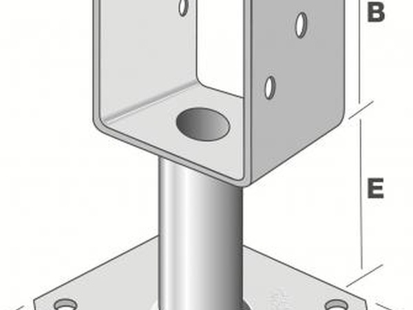

Je viens demander conseil pour la réalisation d'un garde corps extérieur en douglas qui sera installé sur un balcon en béton.

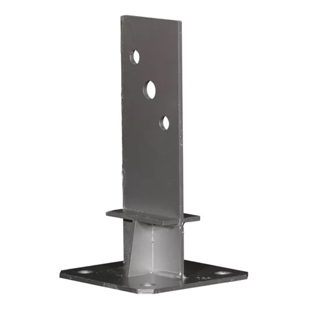

Ma question est: quel type de pied de poteau sera le plus adapté pour un maximum de résistance, mais aussi pour que l'eau ne stagne pas entre le support métal et le bois

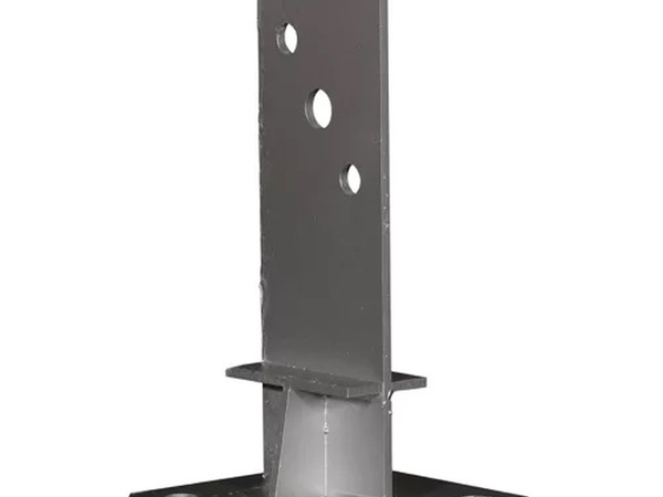

J'ai trouvé beaucoup de support différents, le plus adapté serait le pied de poteau en âme, le problème est que je ne vois pas comment faire une rainure pour l'âme du support sans fragiliser le poteau en lui même:

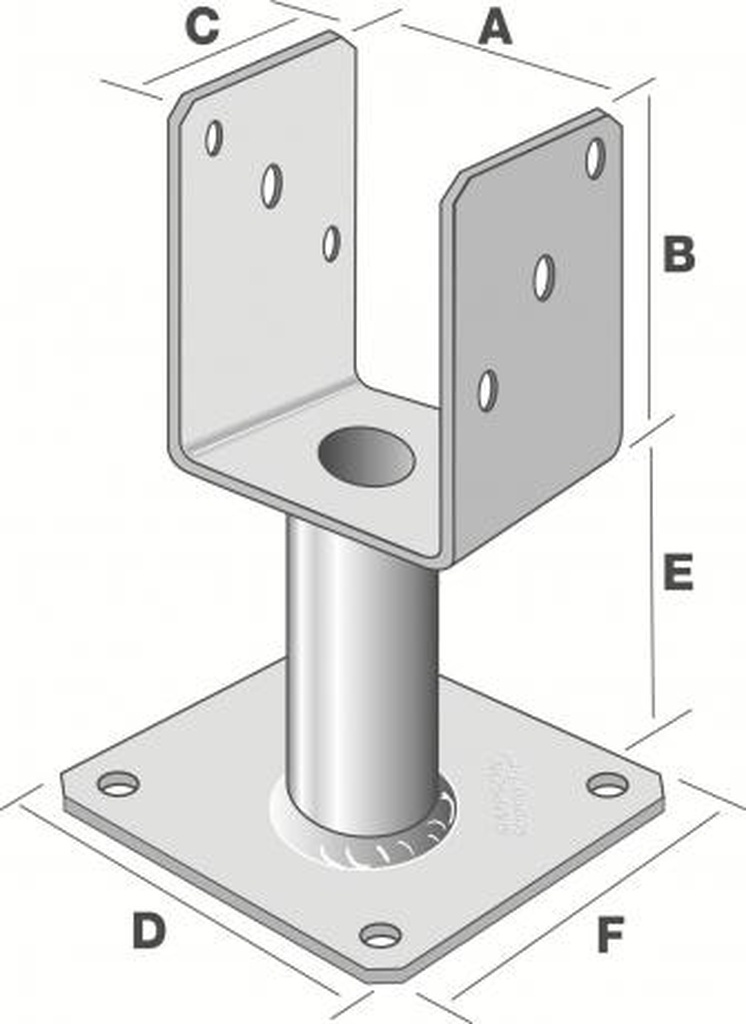

Une autre possibilité serait le pied de poteau en U. Pour celui-ci je vois clairement comment l'installer, mais j'ai peur que de l'eau stagnante fasse pourrir le pied de poteau au fil des année.
Si quelqu'un a des conseils, ou une solution plus adaptée je suis fortement intéressé!
Merci d'avoir pris le temps de lire mon post.
Cordialement,
le support a âme est le plus adapté pour les pied de poteaux en bois l autre n est pas prévu pour cela
pour l entaille il suffit de donner deux coups de scie égoïne et de donner un coup de foret pour dégager ce qui reste au milieu et vous n' affaiblissez pas votre poteau de 9 par 9 ensuite se faire un gabarit pour le perçage et boulonner

Après réflexion j'ai acheté les embases de poteau en U Simpson pour des poteaux 9 x 9.
J'ai fais l'essai avec un garde corps provisoire, et cette embase est vraiment très efficace, les poteaux ne bouge quasiment pas.
Si quelqu'un cherche une solution, certe pas très esthétique, mais qui fonctionne, je lui conseille ce type d embase.

regarde: "ancrage pour montant d'ossature" ou "embase de poteau SIMPSON" Pour la fixation, regarde SPIT
"GUARDIA Cheville mécanique spéciale garde-corps" ces chevilles ont un ancrage profond limitant considérablement le risque d'éclater le béton en perçant près du bord.
(aucun garde corps ne peut être plus solide que sa fixation)

Merci pour ton commentaire ! Pour les embase de poteau Simpson, j'ai été voir sur leur site et dans les domaines d application des différents pieds, seul le pied de poteau en U est conseillé pour des gardes corps. Ça serait donc le meilleur système ?

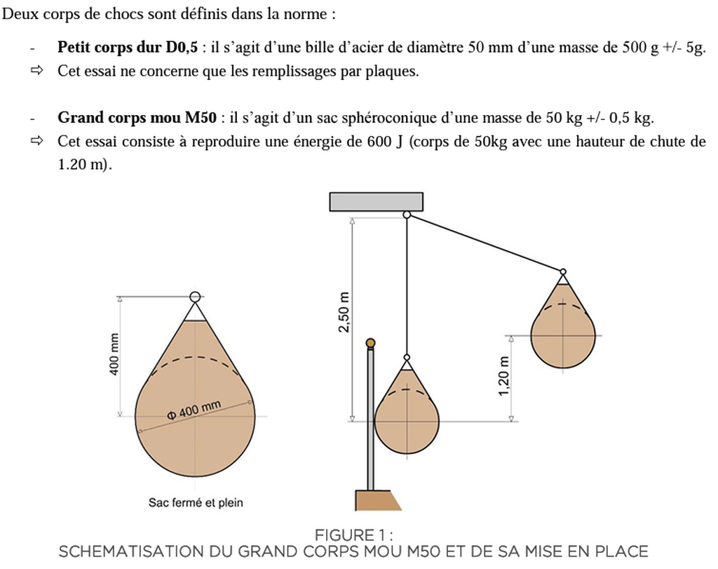

Et si tu ne peux justifier ta conception, tu as la possibilité de faire un essai dynamique "au sac"

Je pense qu'il veut dire pour valider ta construction. Tu y attaches un sac lesté et tu le jettes par dessus. Si ça tient, validation.

S'il n'est pas possible de justifier un garde-corps, il y a des essai, tu peux voir des vidéos sur internet.
Ces essais sont normés comme tu peux le voir sur l'image

Merci pour ces précisions, j'ai regarder un peut sur internet comme ça fonctionnais. Ce qui est intéressant c'est que ça valide la résistance du garde corps, ça vaut le coup de le faire!
