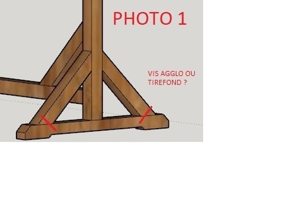

Pour les partis qui vont être fixer définitivement comme les renfort d'angle, vaut-il mieux mettre des vis agglo ou alors des tirefond pour plus de rigidité ? ( voir photo 1 ) J'ai dessiné l'angle dans lequel je compte mettre mes vis a travers les renforts.

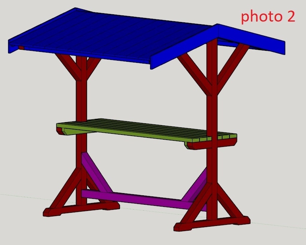

Pour le coté démontable, sur la photo 2, j'ai colorié chaque élément qui sera démontable.
L'assemblage se fera quasiment a chaque fois entre un chevron de 9x9 et un "demi chevron" de 4,5x9.
Je pense utiliser un système de vis/écrou.
Du coup ma deuxième question: quel diamètre de vis utiliser pour que l'ensemble soit assez rigide ?

Vis et boulons inox, pour l'extérieur.
Boulons/écrous de 10 pour les parties démontables.
Longues vis de 6 pour fixer les renforts/contreventements.
Par contre, pour une rigidité maximale, il faudrait aussi des renforts diagonaux entre les poteaux rouge et la poutre longitudinale sous le toit (comme en bas).
Un truc qui fonctionnerai aussi et qui aura son intérêt / style ce serait des tenons traversant avec verrouillage à clé c'est démontable avec un simple maillet et marrant à faire

C'est noté je vais rajouter deux renfort d angle en haut merci ! D'ailleurs pour la poutre longitudinale basse, comme elle doit être démontable, je peux fixer le haut des renfort aux poteaux avec une vis de 10 traversante ?
