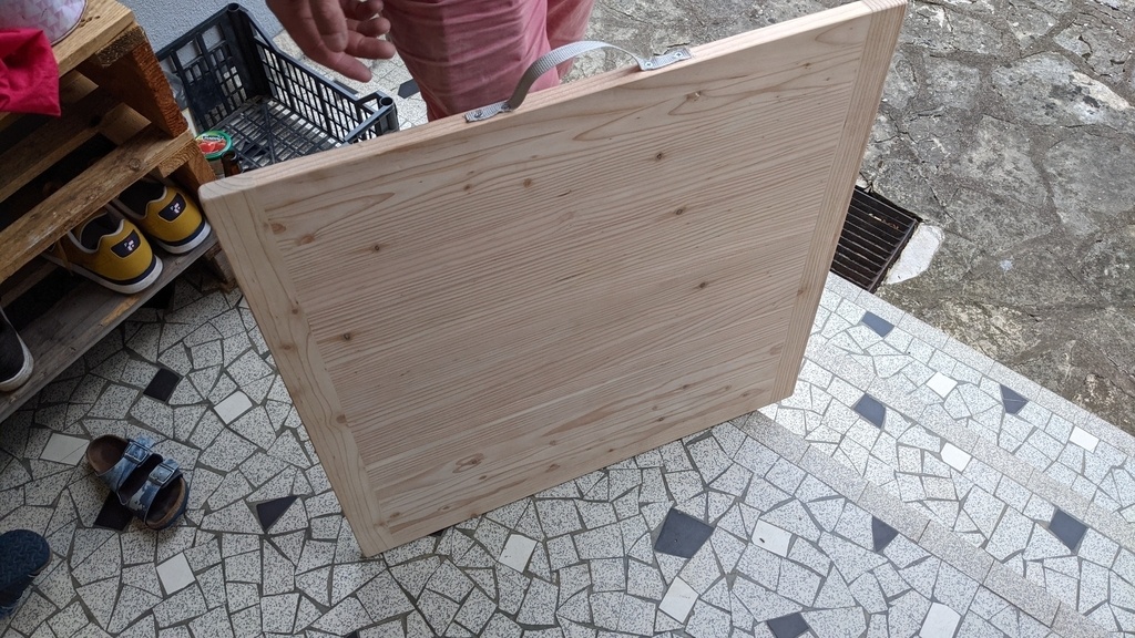

FrancoisB
Hello, j'avais eu le même souci à l'époque , du coup en terme de densité, j'avais des planches de mélèze ( restant de ma clôture), j'ai fait avec ça , ça me va très bien !
Je peux te poster des photos demain après 3 ans d'utilisation modérée si tu veux, elle dans le coffre de la bagnole , on part demain en vacances.

FrancoisB
Ah bin oui, moi j'avais fait ça : un plateau avec des lames et deux alèses ...

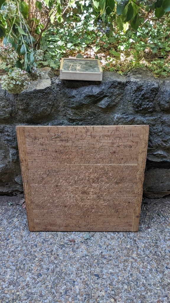

FrancoisB
Voilà pour le retour d'expérience !

FrancoisB
Merci pour la photo
