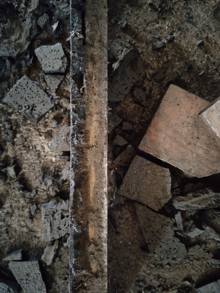

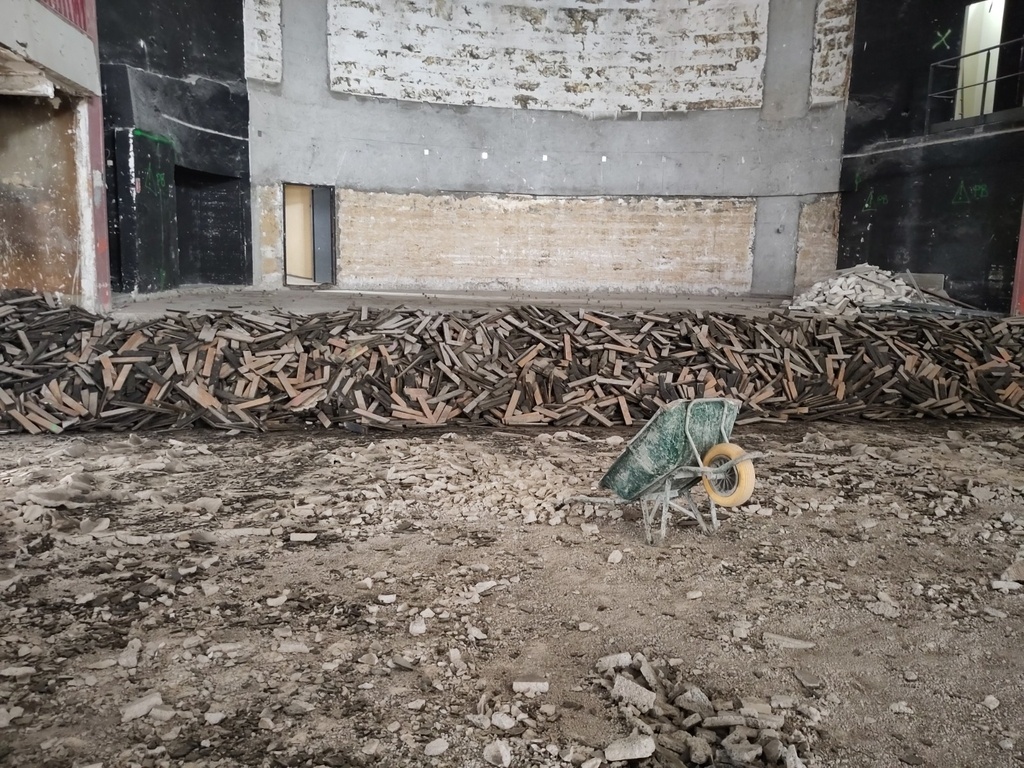

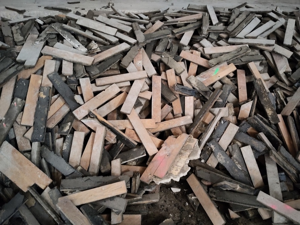

je me permets de vous contacter car j'ai la possibilité de récupérer un parquet à batons rompus en chêne d'une salle de spectacle.

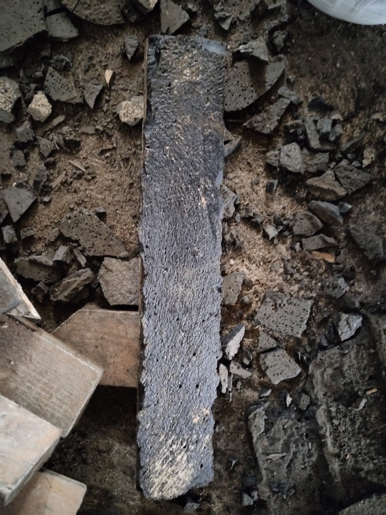

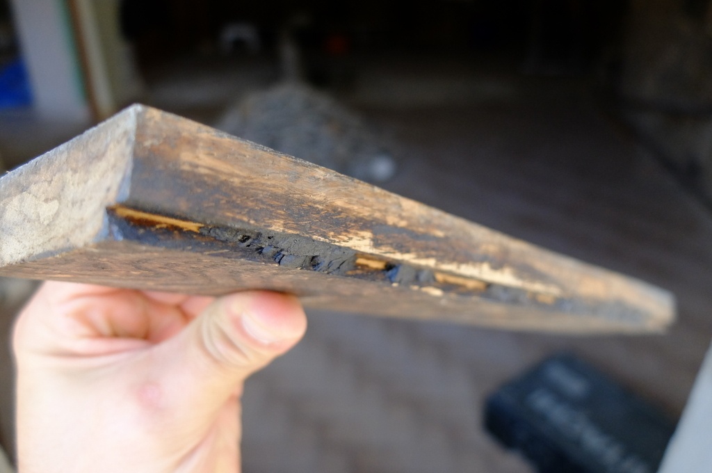

Celui-ci a été encollé à l'époque au goudron (brai). Après essai, en frappant chaque latte d'un coup sec la premier couche d'environ 1 cm part facilement. Chaque latte sera entièrement rabotée sur 4 faces par la suite.
Voici maintenant mes deux questionnements :

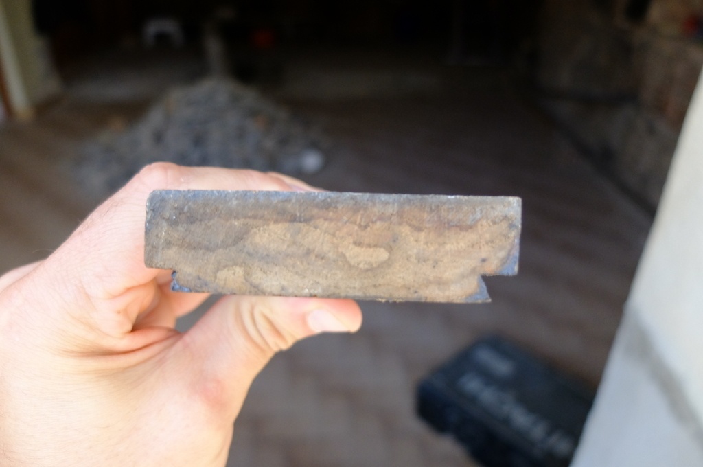

  • chaque latte a deux rainures en-dessous et non latéralement pour encastrer les lattes entre elles. Je pense que cela servait à "faire prendre" la latte dans le goudron. Ces rainures doivent-elles être parfaitement nettoyées ou re-rainurées pour que la colle vienne "prendre" lors de la pose ?
  • quel risque de réaction entre les résidus de goudron et la colle qui pourrait faire perdre les propriétés collantes de la colle à parquet ? Sinon une autre solution de pose est la bienvenue.
Je vous remercie d'avance pour toute réponse ou aiguillage.
Samuel

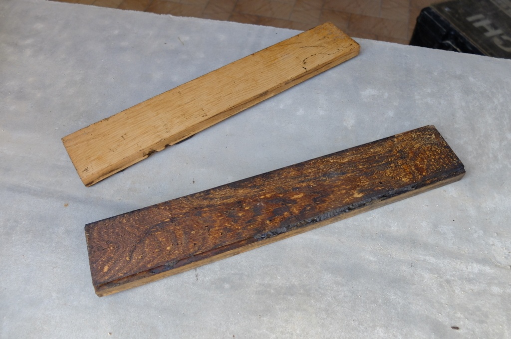

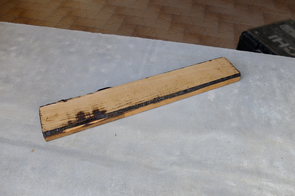

PS : les 4 premières depuis la salle, les 4 suivantes après nettoyage/rabottage à la va-vite.

Bonjour, je suis dans le même cas que vous… avec quoi les avez vous rabotées? Un simple rabot électrique ? Et comment avez vous nettoyé les rainures? D’avance merci
SamMignery
Rabot électrique pour un coup d'essai. Mais je n'ai finalement plus de nouvelles de la salle de spectacle qui donnait ce parquet (j'ai un peu traîné, ayant plus urgent à traiter sur le chantier). Où l'avez-vous récupéré ?

Interressant comme syteme de collage
Le brai etant etanche a l'eau, je pense que cela ne va pas le faire avec nos colles modernes

SamMignery
Merci de votre réponse. Je pense que l'on rabotera tout et qu'on refera rainures et languettes.
