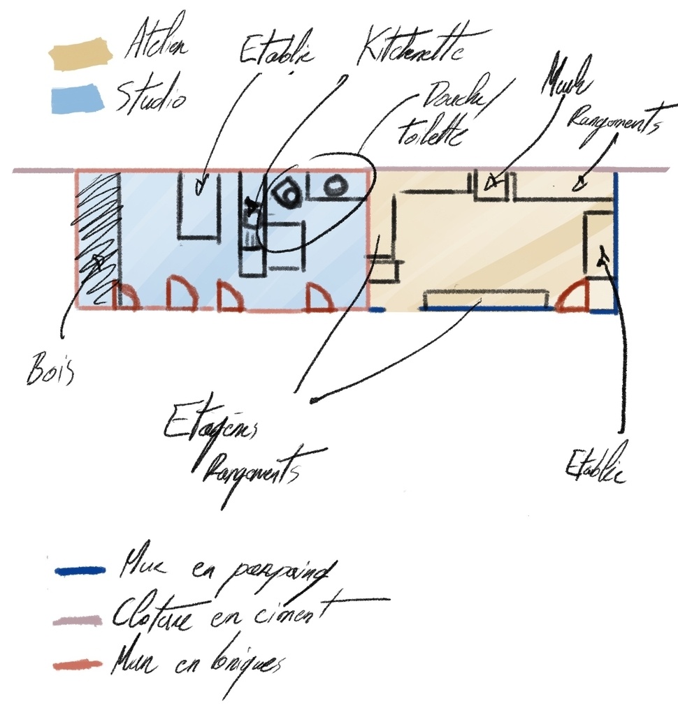

Tout d'abord, bref état des lieux de l'atelier :
A l'origine c'était un studio aménagé non attenant à la maison, accolé il y avait un atelier en parpaing. La partie studio est très humide, il y a des remontés d’humidités venant de la dalle. Cette partie de l'atelier a donc murs et plafond isolé et plaqué. J'ai trois fenêtres en simple vitrage et une porte vitré dans cette partie. Et dans l'autre une simple ouverture et une fenêtre en simple vitrage. Cette partie est composée d'un côté d'une clôture en béton (séparation avec la parcelle du voisin), d'un des murs du studio en briques et de deux murs en parpaings. Les deux parties ont des toitures en tôles recouvertes de bandes bitumeuses. Niveau électricité dans la partie studio, il y a un tableau non étanche qui dessert prises et éclairages de cette partie et de l'autre. Et ce tableau est raccordé sur celui de la maison par un câble en 3G2,5 😬 Enfin dans la partie studio, il y a actuellement l'ancienne salle de bains (douche, toilette, lavabo), une kitchenette qui me sers de point d'eau et une chaudière au gaz qui ne fonctionne plus avec un réseau de radiateurs.
Voilà un plan de ce qu'est actuellement l'atelier:

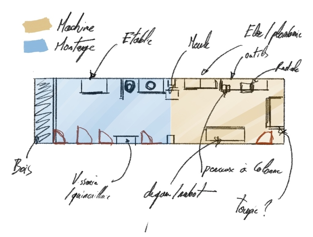

Je met ici un plan de l'idée final de l'atelier:

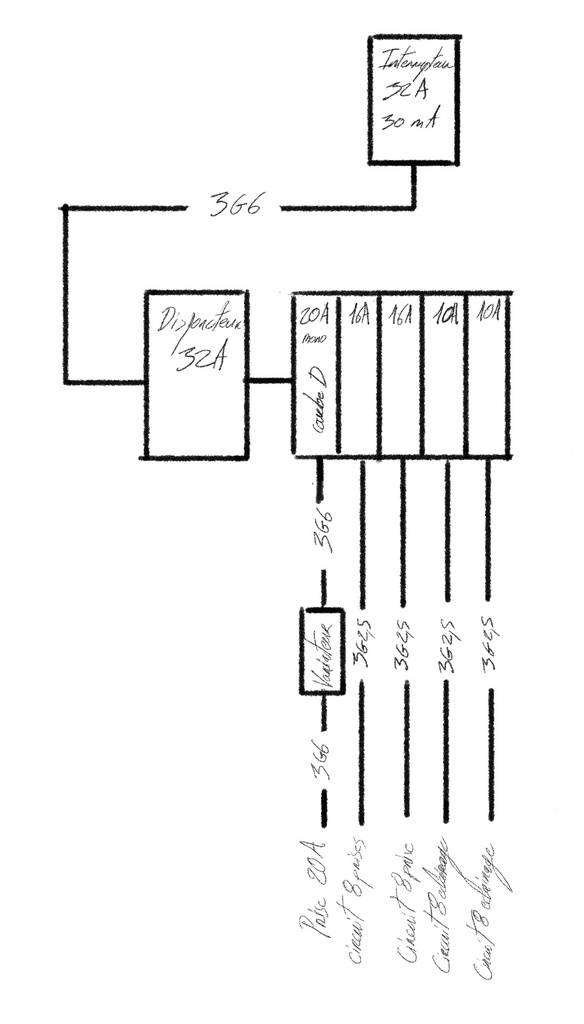

  • Ensuite au niveau de l’éléctricité, je vais donc tout refaire, j’envisage de partir du tableau de la maison en 3G6 pour arrivé à un tableau étanche dans l’atelier et distribué toutes les lignes de prises / éclairage en 3G2,5 et un circuit en 3G6 pour les machines en triphasé que je compte pour l’instant faire tourner en 220 v à l’aide d’un variateur de fréquence 7,5kW en amont d’une prise 20A. Comme ça j’ai juste à brancher sur la prise, la machine que je veux utiliser. Vu que je travaille seul, il n’est pas nécessaire de les faire tourner en simultanées.
Je met là le schéma histoire que ce soit plus clair:
Le schéma éléctrique vous parait-il correct? Est-ce que l’un de vous saurez m’éclairer sur la réelle différence entre un interrupteur différentiel et un disjoncteur différentiel? Je n’arrive pas à comprendre la réelle différence donc par principe je met un interrupteur en amont sur le tableau général de la maison. Je me questionne aussi pour l’éventualité de faire installer par la suite un compteur triphasé en plus du compteur monophasé existant pour l’utilisation des machines triphasé, auriez-vous un idée du prix que cela pourrait coûter?

Pour la question relative à l'installation électrique, je t'invite à lire le "résumé" dans lequel j'avais mis tout ce que je sais :
(en vrai ce n'est pas un résumé, ça risque de te prendre la soirée pour le lire mais tu y trouveras déjà quelques réponses à tes questions).
Concernant le choix des sections de conducteurs, la NF C15-100 est assez claire (surtout sur la section en fonction de la distance). Souvent on a tendance à surdimensionner mais ce n'est pas utile, ça coûte cher et c'est pénible à mettre en œuvre. Dans ton cas, mettre du 3G2,5 pour de l'éclairage, c'est riche et c'est chiant ! Et même pour les prises on a droit au 1,5, il ne faut pas s'en priver. Perso je ne mets du 2,5 que pour les prises dédiées, et du 1,5 pour les circuits "normaux". Mettre du 3G6 pour une prise de 20A, il faut en avoir envie !
Quant au triphasé, si tu calcules l'intensité nominale qui passe dans chaque fil pour ta rabo-dégau, tu verras peut-être que du 3x1,5 et un disjoncteur tri de 10A suffit...

on peut effectivement mettre du 1.5mm² pour des prises mais pas plus de 8 socles par ligne et c'est pour de l'habitation, dans le cas d'un atelier avec des machines qui peuvent tirer, je resterai sur du 2.5mm².

Le 3G 6mm² me semble faible pour l'alimentation entre les 2 tableaux, en effet il n'est pas raisonnable d'arriver en 6mm² puis de partir avec 1 ligne en 6 et 4 lignes en 2.5mm². Il y a un gros risque de surchauffe du câble en amont.
Un disjoncteur 3G 6mm² c'est pour une plaque de cuisson et en tête on met du 32A.
Pour le 3G 2.5mm² les normes demandent du 20A
Pour le 3G 1.5mm² c'est du 16A
Le 10A n'est plus utilisé ou alors pour sonnette, V.M.C. etc...
En tout cas, c'est ce que je fais dans le cadre de rénovation d'appartement.
Bien cordialement.
François

Il ne faut pas se tromper,
On choisit le câble en fonction du disjoncteur et pas l'inverse.
Un disjoncteur 10A peut être posé pour l'éclairage, le chauffage...
Et pour une sonnette ou VMC je dirais plutôt un 2A.
Il suffit de lire la NFC15-100
Pour avoir les normes (qui change tout les ans).
Le câble d'alimentation sera choisi en fonction du disjoncteur qui le protège.
fceh
Après relecture de la norme :
NFC15-100 stipule éclairage en 16A et prises en 20A
si prises fils 2.5mm² pour 20A, si éclairage fils 1.5mm² pour 16A, pour les puissances supérieures 32A et 6mm².
On choisit le câble en fonction de ce qu'il faut alimenter et on installe le disjoncteur calibré idoine.
Le 10A n'est plus utilisé.
Bien cordialement.
François
benjams
On est d'accord pour les circuits de prise/éclairage où la charge est amovible et inconnue a l'avance. Juste pour information, les valeurs de 16 et 20 sont les maximum tolérés. C'est pas du Tout une indication de calibre, il est Juste interdit de mettre plus de 16A sur un circuit d'éclairage.
Dès qu'on installe un équipement a demeure (ici le variateur) il faut choisir le disjoncteur en fonction de l'équipement, donc du variateur. Si le courrant maximal indiqué par le constructeur est de 10A il faut mettre un disjoncteur réglé sur 10A et non un 16A, sinon vous vous privez de proteger le matériel

Bonjour benjams et merci pour tes conseils! Voilà, le modèle de variateur que je vais installer: Variateur 7,5kW
Sur la fiche produit il est noté 35A, je dois donc mettre un disjoncteur de 35A si je comprend bien?
Cuk
Ou je regarde plutôt la puissance de mon moteur de machine qui est de 3kw et je reste sur un disjoncteur 20A?
benjams
Tres bonne question. Normalement les variateurs sont prevus pour une plage de puissance de moteurs, donc tu devrais pouvoir regler le variateur pour qu'il se mette en defaut a partir d'un certain courrant (le courrant maximal de ton monteur).
Mon conseil c'est de mettre un 35A en tete du variateur et paramétrer le courrant max pouvant etre fourni par celui ci. Comme ça dans le futur, si tu change de machines tu n'auras pas a modifier le disjoncteur en tête, tu n'auras qu'a modifier le paramètrage.
fceh
petite info, si on parle de normes on ne dit pas "je dirai" c'est pas au doigt mouillé, les normes électriques ne sont pas là pour nous faire suer, c'est comme les règles de sécurité quand on bosse le bois.
Bien cordialement.
François
P.S. : Ceci est dit sans aucune animosité ni acrimonie.
Cuk
Merci fceh ! Je vais revoir mes plans électriques grâce à tout vos commentaires, si je comprend bien, tu me conseille de mettre du 3G10mm2 entre le tableau de la maison et celui de l’atelier?
fceh
Je ne sais pas si il faut du 3G10, cela dépend de la puissance nécessaire pour votre atelier.
Combien font la totalité des appareillages branchés ?
Bien cordialement.
François

Jkaczmarek
Hello.
Je ne fais que lire rapidement.
Mais je réponds a une des questions :
Un interrupteur différentiel ouvre le circuit en cas de fuite a la terre ( la somme vectorielle des intensités est supérieure a 30 mA)
Et seulement pour ce défaut.
Un disjoncteur différentiel est un appareil de protection pour les surcharges et les courts-circuits.
On y ajoute un bloc différentiel qui fera ouvrir le disjoncteur s'il y a défaut a la terre.
Si l'habitation dispose déjà une protection différentielle 30mA pour tous les circuits, il ne sera pas nécessaire d'en installer pour l'atelier.
On veillera juste a bien protéger les câbles en fonction de leurs sections:
1,5mm2 -> 10A
2,5mm2 -> 16A
Etc ..
Bonne journée.
Cuk
Merci Jkaczmarek pour ta réponse ! Si je comprend bien l’un est l’autre n’ont pas les mêmes fonctions de protection mais à je ne comprend pas lequel doit être en amont de l’autre? (Qu’est ce qu’un bloc différentiel?)
Olivier62
Si tu veux alimenter tes machines via une prise un différentiel sera obligatoire
Jkaczmarek
On résume :
La protection différentielle est certainement déjà réalisée chez toi, au tableau général par un interrupteur différentiel 30mA.
Ou disposée sur ton disjoncteur général.
On la fait une fois pour du domestique, c'est bien suffisant.
Tu n'as donc rien a changer j'imagine.
Il restera a protéger correctement tes départs ( chaque câble) en fonction de sa section.
Cela peut être fait par fusible ou par disjoncteur ( dont le tarif maintenant est très accessible).
