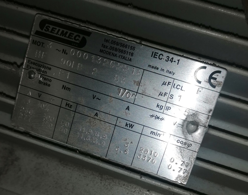

Celle ci me parait vraiment bien, n’étant cependant pas raccordé en triphasé, je devrais passer par un variateur pour pouvoir brancher la machine.

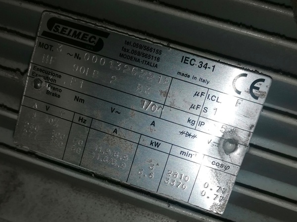

Je vous joint la photo de la plaquette du moteur.
Est ce une bonne affaire, n’est elle pas trop chère?
Est-ce que quelqu’un aurais la documentation de cette machine?
Est il possible de la faire fonctionner en monophasé grâce à un variateur?

jp33360
amazon.fr/vari...ur de frequence
Il n'y a que l'embarras du choix...

Pour le prix, si la machine est en bonne état de marche je dirais que c'est pas chère.
Pour le 240/380 il me semble que les solutions ne sont pas entièrement satisfaisante, le sujet est régulièrement traitée sur pas mal de forums, l’idéal serais passer l'installation en trie, ce n'est pas réservée aux pros mais ça peut coutée plus chère que la machine.
Pour la doc, la machine est assez récente, ça doit se trouver via gogole sans trop de problème.
Pour un atelier avoir le trie est un bonne investissement.
Bonne continuation
Dépêche toi sinon ... à ce prix... Et ça te laisse de quoi acheter un variateur de fréquence.
