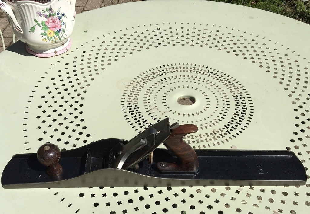

J’ai un Stanley américain (type 13)que j’ai acheté à la veuve d’un ébéniste il y a 43 ans. Il y avait donc quand même un peu d’importation il y a environ 95 ans.
