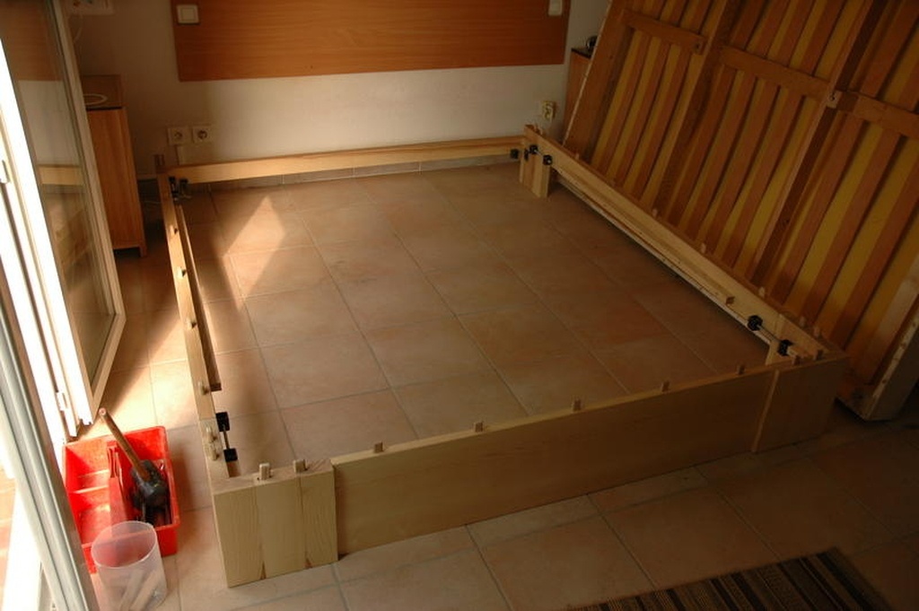

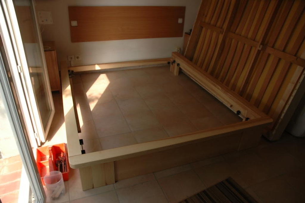

J'apprécie beaucoup la polyvalence de la Domino XL.
Avec des dominos de 12-14 mm, un lit style futon et du frêne de 34 mm

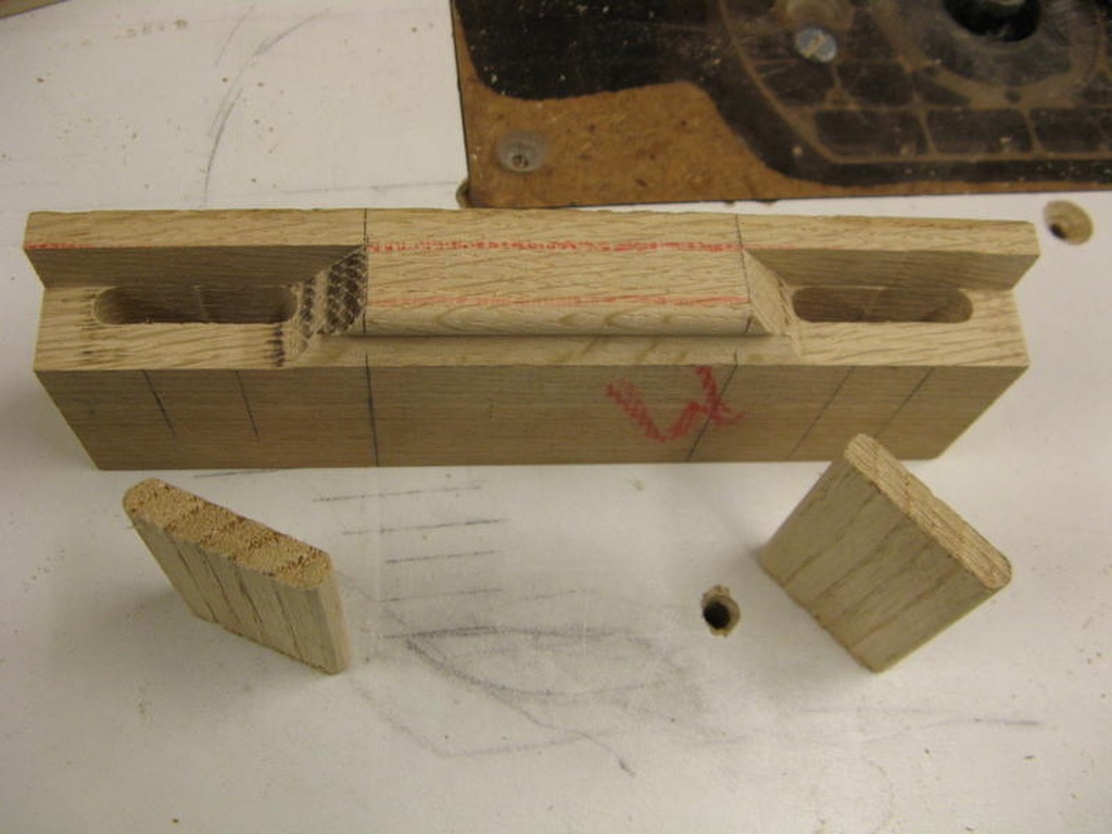

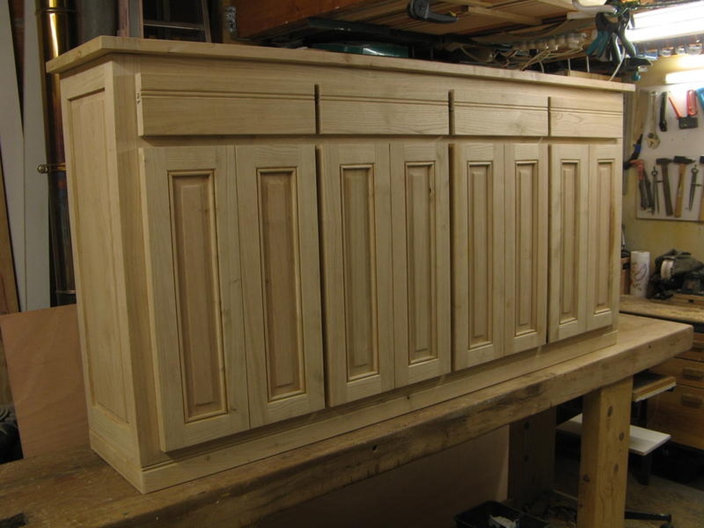

Mais on peut aussi s'amuser avec des dominos de 8 et tenter le ravancement d'onglet à la Domino: un buffet en châtaignier entièrement assemblé avec des dominos..
